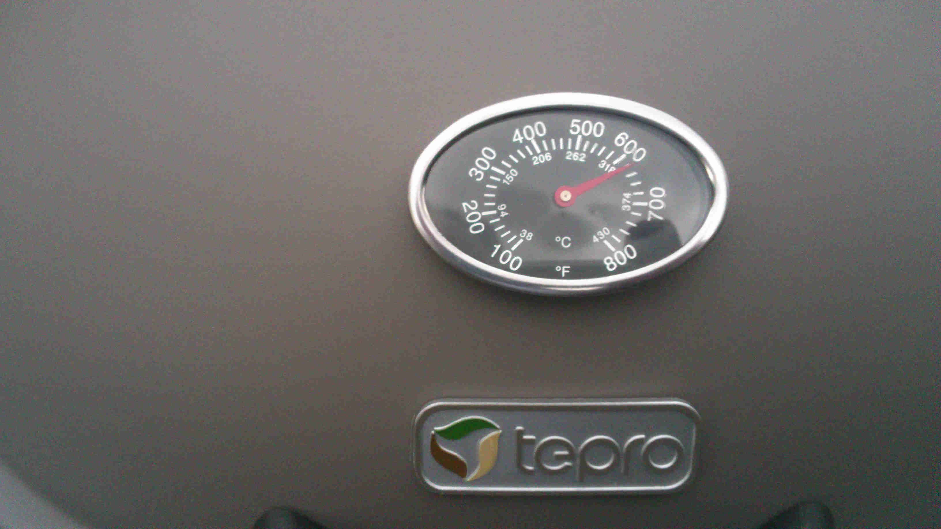

Liebe alle, nun hab ich mir mal einen Gasgrill schicken lassen, so einer wie hier beschrieben: http://redmountain-bbq.de/tepro-abington/ Das Gerät gefällt mir gut, aber leider hab ich - was den Brenner angeht - wohl ein Montagsgerät erwischt, und auch schon reklamiert: Er kommt einfach nicht auf die volle angegebene Leistung. (Deckelthermometer knapp 200 Grad, Rost gut 180 Grad) Deshalb interessehalber mal die Frage: Wie funktioniert so ein Gasbrenner? Angeschlossen ist eine handelsübliche 5kg-Gasflasche, habe zum Vergleich auch mal eine von einem Freund angeschlossen, kein Unterschied. Dann kommt ein 50mBar-Druckregler (wird schon mit dem Gerät geliefert), ca. 50cm Schlauch dran und dann ist da der Gasregler (Drehknopf am Gerät) mit einer Messing-Düse (sieht aus wie eine kleine Maschinenschraube mit einer kleinen Bohrung in der Mitte) Diese Düse ragt (unabgedichtet) in ein Edelstahlrohl mit Löchern oben drauf (=der eigentliche Brenner). Am Anfang dieses Rohres ist eine drehbare Schelle, mit der man 2 gegenüberliegende Lüftungsgitter von ca. 2cm² öffnen oder verdecken kann. Beim Weber von meinem Freund ist das auch so. Wenn ich die Voreinstellung beibehalte (Lüftung offen), brennen am Brenner nur die ersten 5 von vielleicht 200 Löchern. Wenn ich die Lüftung ganz zu mache, brennen alle - aber eben nur mit der o.g. Leistung. Wofür ist diese Schelle / wie sollte sie theoretisch eingestellt sein - und was vermutet Ihr für einen Fehler? Keine Angst, ich werd das nicht auseinandernehmen und mit Gas experimentieren, hab ja auch Garantie drauf und Rückgaberecht...

Hurra - es gibt ein Happy-End! Nachdem ich nun gestern Abend das Ersatzteil eingebaut hatte (Gestänge mit Ventil und Gasdüse), heizt das Teil jetzt ordentlich. Ich hatte gerade nur eine frische Zucchini zur Hand, wenn da nicht genug Hitze herrscht, werden die auf dem Grill schnell labberig - aber nichts dergleichen - noch knackig und schöne Röststreifen (fast schon bischen doll) - so wie es sein soll. So kann man den Grill schon gelten lassen. Einziges Manko was mir aufgefallen ist: ich bin nicht sicher, ob ich den Gasregler auch klein genug einstellen kann, also so um die 140 Grad.. aber da lass ich im Zweifel den Deckel ein Stück auf / stört mich nicht. Vielleicht gibt's da noch 'nen anderen Trick? Der Tisch, auf dem er stand, wurde übrigens nur gut handwarm, auch die Fettauffangschale konnte man noch anfassen - super Sache.

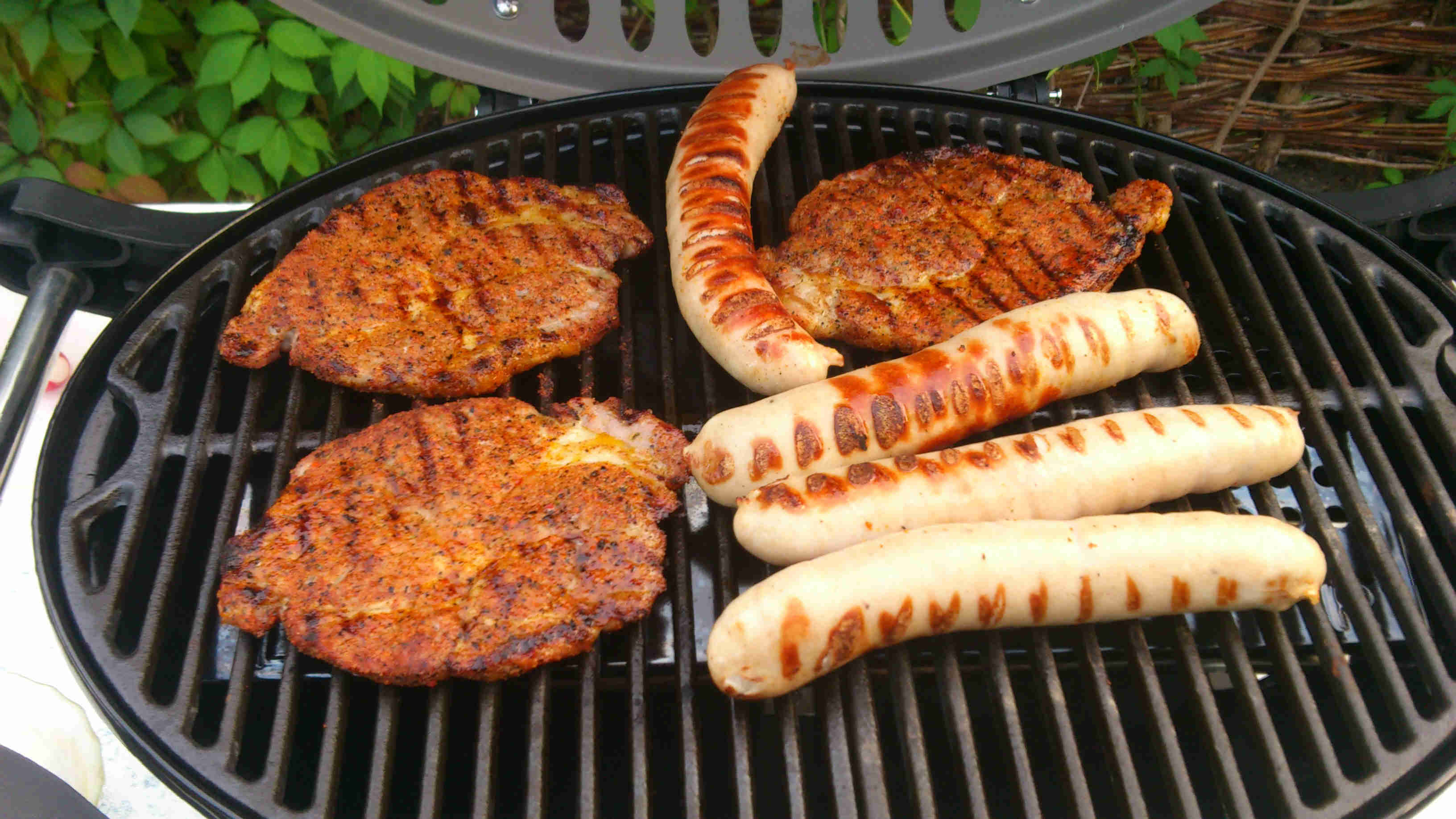

Also dann.. Foto anbei (zwischendurch beim Grillen - noch nicht fertig / die Wurst hab ich später draufgetan). Ist zwar kein besonders hochwertiges Grillgut, funktioniert aber und auch schnell (in < 10 Minuten fertig) Ich muss mich noch dran gewöhnen, nicht immerzu den Deckel aufzumachen, und die Hitze "wirkt" ein bischen anders, finde ich. Interessant war, dass es zum Griff hin etwas weniger heizt ist als zu den Lüftungslöchern hin (wahrscheinlich durch die Strömung der Luft) - aber das ist praktisch, da kann dann das fast Fertige da hin tun / hat man verschiedene Hitzezonen trotz 1 Brenner - so als ob man die Kohle mehr auf 1 Seite im Holzkohlengrill platziert. Und Leistung ist jetzt genug da - ich hab zwischendurch sogar runtergedreht. Bin zufrieden.
Sieht lecker aus! Wie sieht das denn mit den Brennern aus? So wie es auf dem Bild scheint, sind die abgedeckt, dass kein Fett drauf tropft?
Mike M. schrieb: > Wie sieht das denn mit den Brennern aus? So wie es auf > dem Bild scheint, sind die abgedeckt, dass kein Fett drauf tropft? Ja genau, das Blech, das man durchs Rost sieht, deckt den Brenner ab, der liegt direkt drunter und sieht aus wie ein großes U. Im Link oben sind auch Bilder vom Brenner ohne Abdeckung.
