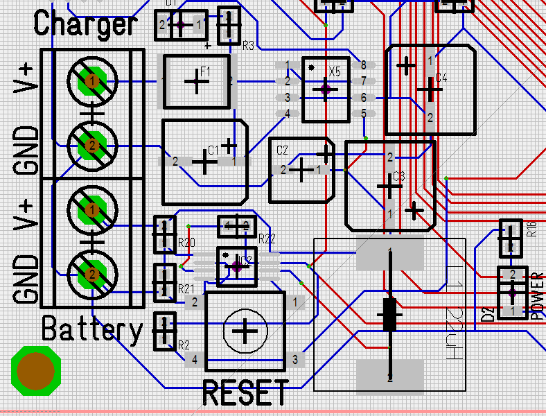

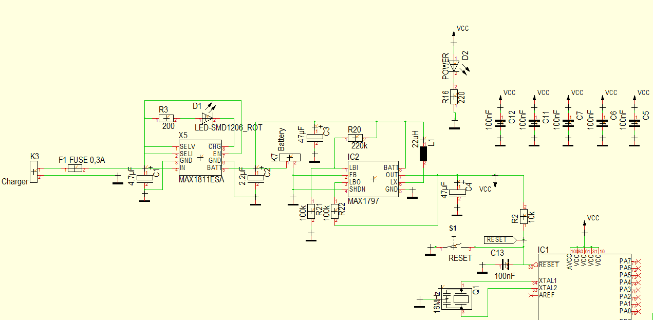

ich habe ich hier einen MAX1797 StepUp und möchte damit aus einer LiIon
Zelle eine Gleichspannung von 5V machen. Ebenfalls enthalten ist eine
Lade IC für den Akku. Gehalten habe ich mich an einen Schaltplan mit den
beiden Bauteilen direkt von Maxim.
Komischerweise steigt die Spannung mit der Zeit auf knapp 5,5V an. Ich
kann mir dieses Verhalten nicht erklären.
Ich habe noch nicht so viel Erfahrung mit dem Designen - eventuell habe
ich irgendwo einen groben Schnitzer eingebaut.
Angehängt findet ihr Schaltplan und Layout.
Über ehrliche und konstruktive Kritik würde ich mich sehr freuen. Ebenso
über einen Grund warum das ganze passiert ;)
Gast #4255064
Was hast du als Last dran? Hast du überhaupt die LED und den µC
bestückt?
Ohne Last sind SNT meist nicht glücklich.
Dein Schaltplan ist mies, das Layout is ne Katastrophe.
Gast #4255085
okay. Das war mir neu. Danke für den Hinweis!
Der uC und andere Bauteile sind bestückt und funktionieren soweit auch,
mich wunderte zunächst erstmal warum die Spannung so hoch gegangen ist.
Kann man da auf der Grundlage direkt etwas verbessern, oder lieber
direkt von vorne anfangen?
Danke!

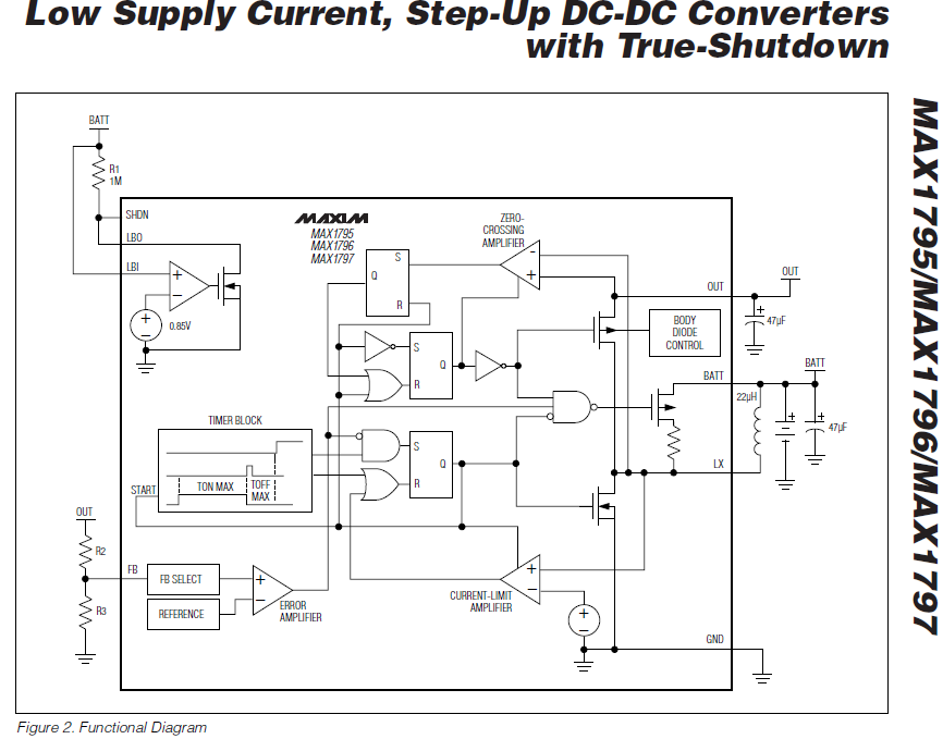

Moderator (Firma: Titel) Persönliche Seite #4255179
Stepper schrieb:
> Ich habe noch keine Schaltreglerschaltung gesehen, wo der
> Feedback-Eingang auf GND liegt.
Und auch der LBO sieht irgendwie eigenartig beschaltet aus, wenn ich mir
die Fig. 2 im Datenblatt so ansehe...
Uuuuups. Einen Schaltregler lässt man nicht vom Autorouter machen.
Lies mal das:
http://www.lothar-miller.de/s9y/categories/40-Layout-Schaltregler
Und dann such mal deine 3 Stromkreise (zur Not zusammen mit der Fig. 2
im Datenblatt). Du wirst sie finden. Sei sind da...
