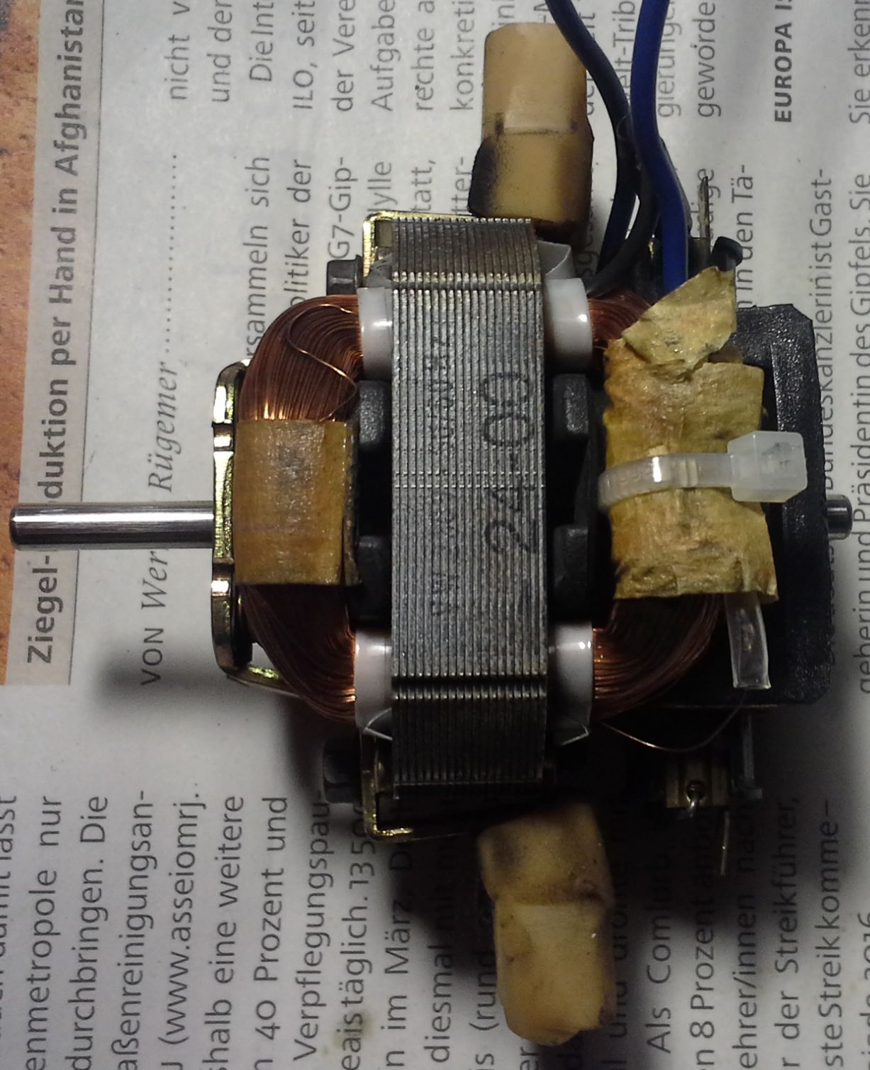

für das Kühlgebläse einer Küchenmaschiene suche ich einen 230V
Universalmotor (Einphasen-Reihenschluss). Querschnitt ca. 45mm, ca. 80W
Leistung.
Im Netz findet sich alles mögliche zu Universalmotor, aber bisher konnte
ich noch nichts passendes bestellbares auftreiben.
Irgendwelche Tipp's und Idee'n?

Vorwerk Thermomix, beim Hersteller schon gefragt - wird nicht mehr
instandgesetzt nach 15 Jahren :-(
Bei Ebay gabs die Lüftereinheit bis vor kurzem noch - ausverkauft, dort
leider die selbe Antwort das das Teil vom Hersteller nicht mehr
lieferbar ist.
Sascha
Bist du dir da sicher?
Ich vermute einen
Spaltpolmotor. Der ist für
Ventilatoren typisch.
Um es genau zu sagen, brauche ich
ein Bild mit Blick auf die Welle.
Ein Universalmotor hat einen Anker
(siehe Bild)
Spaltpol Ersatz: Schau mal hier:
http://de.rs-online.com/web/c/heizung-luftung-klimatechnik/lufter-ersatzteile-zubehor/luftermotoren/?searchTerm=L%C3%BCftermotor
> Ich vermute einen
Ächz, es ist ein Universalmotor, auf dem Bild des TO springen einem die
Bürstenanschlüsse ins Gesicht.
@Sascha: Das lässt sich garantiert ebayen, mal Suchfilter einstellen und
etwas Geduld haben. Was hat er denn? Kohlen runter? Auch die kann man
besorgen.
Und schön dass Du Werner Rügemer liest... ;)
OP #4255582
Ja der Rotor hat einen Anker - liegt in Reihe zur Statorwicklung.
Spaltmotor lässt sich nicht einsetzen da die Gebläseleistung per Triac
geregelt wird.
Die Drehzahl und Luftleistung würde sich mit der Baugröße bei einem
Spaltmotor auch kaum erreichen lassen.
Das Teil zieht im Leerlauf ca. 50W, mit Lüfter ca. 80W.
Sascha

Evtl. mal einen Motorenwickler aufsuchen. Wenn er den nicht retten kann,
kann er sicherlich etwas in der Bauform auftreiben.
Wobei ich mir nicht sicher bin, ob diese Berufsgruppe heutzutage noch
present ist.
Also in den 90ern hab' ich defekte Motoren noch wickeln lassen.
Was ist denn an dem Motor defekt? Sieht eigentlich auf dem Bild noch
ganz frisch aus, habe schon ein paar andere gesehen...
Nachschauen, ob eine Thermosicherung irgendwo auf der Wicklung klebt.
#4255662
Dass die Wicklung verbrannt ist konnte ich nirgendwo lesen. Und ja,
Motorenwickler gibt es noch, lohnt sich aber eher bei teuren
Spezialmotoren und nicht gerade beim Staubsauger.
Ich vermute die Kohlen sind runter, warten wir es ab.
