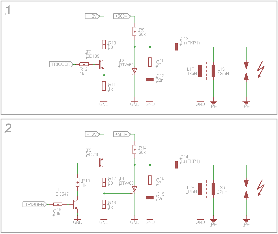

zum Zünden eines Gasplasmas brauche ich einen kurzen Spannungimpuls von
etwa 30kV.
Der dafür verwendete Triggertrafo ist ursprünglich für das Zünden von
Funkenstrecken gedacht.
Die Schaltung ist simpel, ein auf 500V geladener 1µF Kondensator
(impulsfest) wird mittels eines Thyristors durch die Primärwicklung des
Trafos entladen.
Ich arbeite nun gerade an einer Schaltung und Platine für diese
Baugruppe. Dabei stellt sich mir die Frage wie ich den Thyristor zünde -
Der Trigger-Impuls kommt vom Ausgang eines LMC555 betrieben mit +12V.
Schaltung Nr. 1 im angehängten Bild würde mir aufgrund geringerer
Bauteilanzahl besser gefallen.
Wären beide Schaltungen gleich tauglich um einen größeren Thyristor
schnell zu zünden? Die Widerstandswerte sind derzeit ohne jegliche
Berechnung gewählt, es geht mir eher um das Schaltunsprinzip.
Die nächste Frage ist welcher Thyristor für diese Aufgabe geeignet ist -
Die Impulsströme werden ja schon beachtlich groß. Jemand der eine solche
Schaltung für kommerzielle Geräte ausgelegt hat sagte mir ich solle
einen schnellen Thyristor mit >80A Schaltstrom verwenden.
Aber was ist ein "schneller" Thyristor - Ich finde kaum angaben dazu in
den Datenblättern.
Außerdem suche ich einen Thyristor in einem Gehäuse das sich möglichst
problemlos in eine kleine
Ich gedenke derzeit den BTW68-1200 zu verwenden.
Eine weitere Frage wäre jene nach einer antiparallelen Diode zum
Thyristor. Normalerweise würde ich diese auf jeden Fall einsetzen um
Überschwinger mit umgekehrter Polarität kurzzuschließen, doch habe ich
niemals eine Triggertrafo-Ansteuerschaltung gesehen die eine solche
Diode verfügt.
In allen Schaltungen dieser Art die ich jemals gesehen habe war es nur
die Basisausstattung von Kondensator, Trafo und Thyristor. Keine
Diode(n), kein Snubber, ...
Die Trafos sing natürlich speziell dafür ausgelegt und haben eine sehr
große Streuinduktivität.
Gedanken zur Diode?
Grüße
Sascha

Ich habe solche Schaltungen in noch viel einfacherer Form für die
Hochspannungserzeugung mit Funkeninduktor benutzt. Gleiche Schaltung wie
Bild 1, aber R10 und C13 aus Bild 1 fehlten bei meiner Schaltung und die
Triggerung des Thyristors war anders, RC-Zeitglied und Diac.
Die antiparallele Diode zum Thyristor ist kontraproduktiv, die willst du
nicht einsetzen. Die Überschwinger mit umgekehrter Polarität werden ganz
einfach durch das Sperren des Thyristors erreicht. Wenn was schwingt,
ist das die Sekundärspule auf Grund der parasitären Kapazität, das
kannst du aber sowieso nicht verhindern.
Ich habe bei gleichgerichteter Netzspannung recht große Kondensatoren
mit einem stinknormalen 16 A/800V Thyristor eingesetzt, C12 aus Bild 1
war bei mir viel größer, so ab 100 µF. Der Thyristor hat das problemlos
überlebt, bei Dutzenden Trigerungen pro Sekunde. Der Thyristor war
natürlich auf einem Kühlkörper drauf.
Der Vorwiderstand zum Laden des Kondensators war ein fetter
Schiebewiderstand aus dem Physikunterricht mit ca. 60 cm Länge und etwa
6cm Durchmesser. Im Winter sparte man sich damit die Zimmerheizung.
Die Funken des Induktors waren etwa zehn cm lang und mit derart viel
Bumms, dass man beim Betrieb des Funkeninduktors fast einen Gehörschutz
brauchte.
Gast #4255537
Du meinst sicher: "für das Zünden durch Funkenstrecken gedacht". Das ist
nämlich die normale Vorgehensweise, weil der Stromanstieg beim
Kurzschließen von Kondensatoren für Halbleiter zu steil ist.
Ja, aber aus anderen Gründen. Der BD240 ist doch eher ein
"Gleichstromtransistor"...
Noch schneller wird die Schalterei, wenn du R12 und R13 weglässt und
statt dessen einen Widerstand in die Leitung zum Gate legst.
Allerdings ist die Verwendung von Tyristoren zum Kurzschließen von
Kondensatoren nicht besonders gut. Die brauchen nämlich etwas Zeit, um
den Strom auf die gesamte Chipfläche zu verteilen. Daher gibt es einen
Parameter "Stromanstiegsgeschwindigkeit". Überschreitet man den, dann
wars das.
> schnell zu zünden?
Nein. Die zweite ist viel langsamer. Beide sind aber nicht so schnell.
Siehe oben.
In der zweiten Schaltung ist nicht nur der langsame BD240, auch die
Ansteuerung des T6 ist hochohmiger (R18)  und der hat mit dem
Miller-Effekt durch R19 zu kämpfen.
#4256260
Der Millereffekt ist aber stärker durch R18 bedingt. Abhilfe schafft
z.T. eine kleine Kapazität parallel zu R18. Ich schätze mal im unteren
100pF-Bereich. Muss man ausprobieren...
Es gibt aber noch ein Problem mit der Basis von T5. Wenn T6 öffnet,
hängt die Basis von T5 leer in der Luft. Das Wegräumen der Ladungsträger
verlangsamt sich drastisch. Abhilfe schafft ein Widerstand Rx parallel
zur T5-Basis-Emitter-Strecke.
Wählt man Rx wie R19 mit 1 k-Ohm, beträgt der Strom durch Rx nur gerade
0.7 mA. Es bleiben noch immer deutlich mehr als 10 mA für den
T5-Basisstrom übrig.
Sollte sich die Flankensteilheit beim öffnen von T5 durch das Einfügen
von Rx = 1 k-Ohm nicht deutlich verbessern, kann man Rx reduzieren.
Allerdings nicht zuviel, sonst muss man u.U. R19 reduzieren, damit T5
noch immer genug Basisstrom erhält, um T5 beim Einschalten in die
Sättigung zu treiben.
Naja, Thema Sättigung ist auch so eine Sache. Zuviel Sättigungseffekt
und der Schaltvorgang des Transistors verlangsamt sich. Abhilfe wäre da
eine schnelle Schottky-Diode zwischen Basis und Kollektor. Dies im
Detail hier einzugehen ist etwas zu aufwändig. Ich will es mit diesem
Abschnitt aber doch kurz andeuten.
Will man zu diesem Thema mehr erfahren, empfehle ich diesen
Elektronik-Minikurs:
  "Schalten und Steuern mit Transistoren II"
     http://www.elektronik-kompendium.de/public/schaerer/powsw2.htm
         Siehe Kapitel "Schneller Schalter mit NPN-Transistor"
         mit Bild 2.
Gruss
Thomas

Gast #4256369
Nein. Der Miller-Effekt hat mit R18 wenig zu tun, R18 führt nur dazu,
dass sich der Miller-Effekt negativ auswirkt, er ist aber nicht die
Ursache.
Der Miller-Effekt bewirkt eine Vergrößerung der
Kollektor-Basis-Kapazität, indem durch die Spannungsverstärkung der
Stufe der Spannunghub an der Kollektor-Basis-Kapazität gegenüber dem
Eingangsspannungshub vergrößert wird und daher auch entsprechend größe
Umladeströme fließen. Das entspricht einer Kapazität von (1+Vu)*Ccb an
der Basis nach Masse.
Die notwendige Spannungsverstärkung für das Zustandekommen des
Miller-Effekts wird durch R19 erreicht. Ohne R19 (und statt dessen mit
einem Emitterwiderstand für T6) gäbe es keinen Miller-Effekt.
