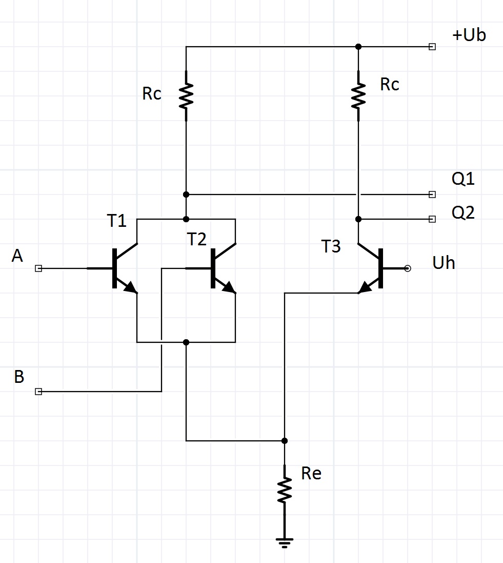

kennt sich hier jemand mit ECL-Schaltungen aus. Habe mir schon einige
Sachen dazu durchgelesen, aber immer noch Verständnisprobleme.
Meine Annahme:
Wenn A und B auf Low liegen, sperren T1 und T2, so dass nur T3 leitet.
Wenn A und B auf High liegen, leiten T1 und T2, so dass nur T3 sperrt.
Was kommt aber an den Ausgängen Q1 und Q2 raus?
Und was passiert wenn T1 auf Low liegt, aber T2 auf High. Wie ist dann
T3 beschaltet?
Vielen Dank im Voraus.

Gehe mal davon aus, dass die Werte für L und H nichts mit denen der TTL-
oder CMOS-Technik zu tun haben.
Typischer Wert für H: +Ub - 0,8 V
Typischer Wert für L: +Ub - 1,6 V
Das ganze ist ein Differenzverstärker im weitesten Sinne. erkennbar an
Re.
Also: erstmal die Wirkungsweise eines Differenzverstärker
verinnerlichen.

Wie ein Differenzverstärker funktioniert ist mir bewusst,aber die
Überleitung auf meine ECL Schaltung gelingt mir nicht.
In meinem FAll wenn T1 und T2 auf Low liegen, bedeutet es doch, dass ger
gesamte Strom über T3 abfließt?

das ist alles jeweils die "erste Hälfte" eines ECL-Gatters. Die zweite
Hälfte fehlt noch, bei Wiki kannst du sie dir anschaun:
https://de.wikipedia.org/wiki/Emittergekoppelte_Logik
Na was wohl:
wenn T1 oder T2 leiten (oder beide), dann ist Q1 auf low und Q2 auf high
(noch nicht im Sinne eines ECL-Pegels: dazu fehlt noch die zweite Hälfte
des Gatters). Wenn sowohl T1 als auch T2 sperren, dann ist Q1 auf high
und Q2 auf low.

Vielleicht sollte ich erwähnen, dass es in meinem Skript drin steht, als
Grundlage eines ECL-Gatters.
Aber habe verstanden was ihr mit Emitterfolger meint.
Nur in meinem Skript steht, dass wenn T1 und T2 aus sind Q1 High ist und
Q2 Low. Hier habe ich gedacht, dass es genau umgekehrt ist, deswegen
wollte ich von euch wissen was richtig wäre.
