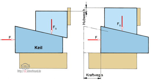

vom prizip wie ein Keil:
http://www.lehrerfreund.de/medien/_assets_bilder/tec_lehrerfreund/Technische_Mathematik/Einfache%20Maschinen/Keil_klein.png
durch "ziehen" mit F ist Fg VIEL höher, also würde man mit F drücken..

Ich denke aber es kommt oft nochwas dazu:
Wenn das Messer bewegt eindringt ist der Keil in Eindringrichtung
(schräg) sehr viel schlanker.
Hat der Keil der Schneide z.B. 30° "Keilwinkel" kann man sich das gut
mit einer Holzlatte vorstellen. Sieht man sich den querschnitt 90°
durchgeschnitten an, hat man eben den Keil von 30°. Real schneidet man
beispielsweise 2cm tief mit 10cm Messerbewegung, ergo einem Winkel von
11,5°. Wenn man die Holzlatte so schräg durchsägt, sieht man einen sehr
spitzen Winkel, und dennoch ist die Schneide sehr stabil.
