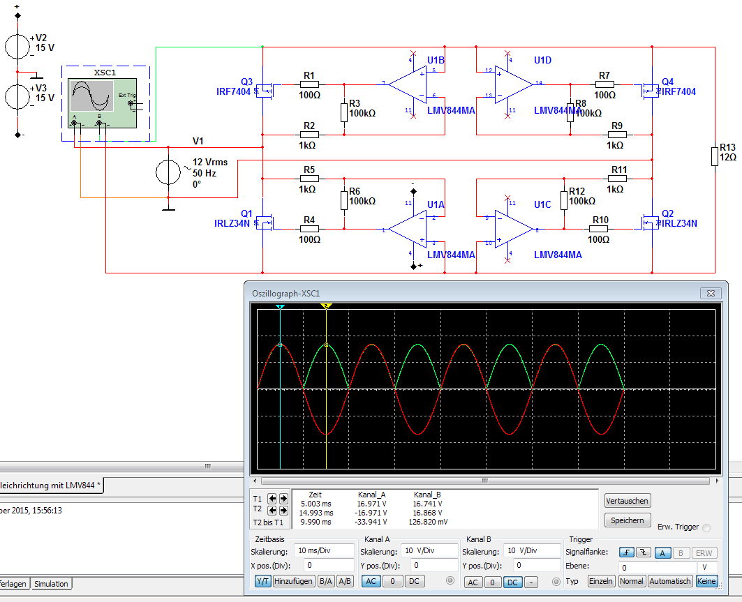

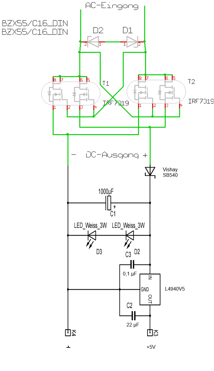

Hallo, ich möchte die Spannung eines Nabendynamo effizient gleich
richten. Dazu hat sich im Netz die Schaltung von Jürgen Heidbreder
"durchgesetzt". Siehe Bild 1. Diese habe ich erfolgreich nachgebaut und
betreibe sie an mehreren Rädern erfolgreich. Nun möchte ich aber den
großen Nachteil dieser Schaltung beheben. Die MOSFETs lassen den Strom
im durchgeschalteten Zustand in beide Richtungen fließen, so dass sich
ein Kondensator oder Akku hinter dem Gleichrichter verbietet. Ich möchte

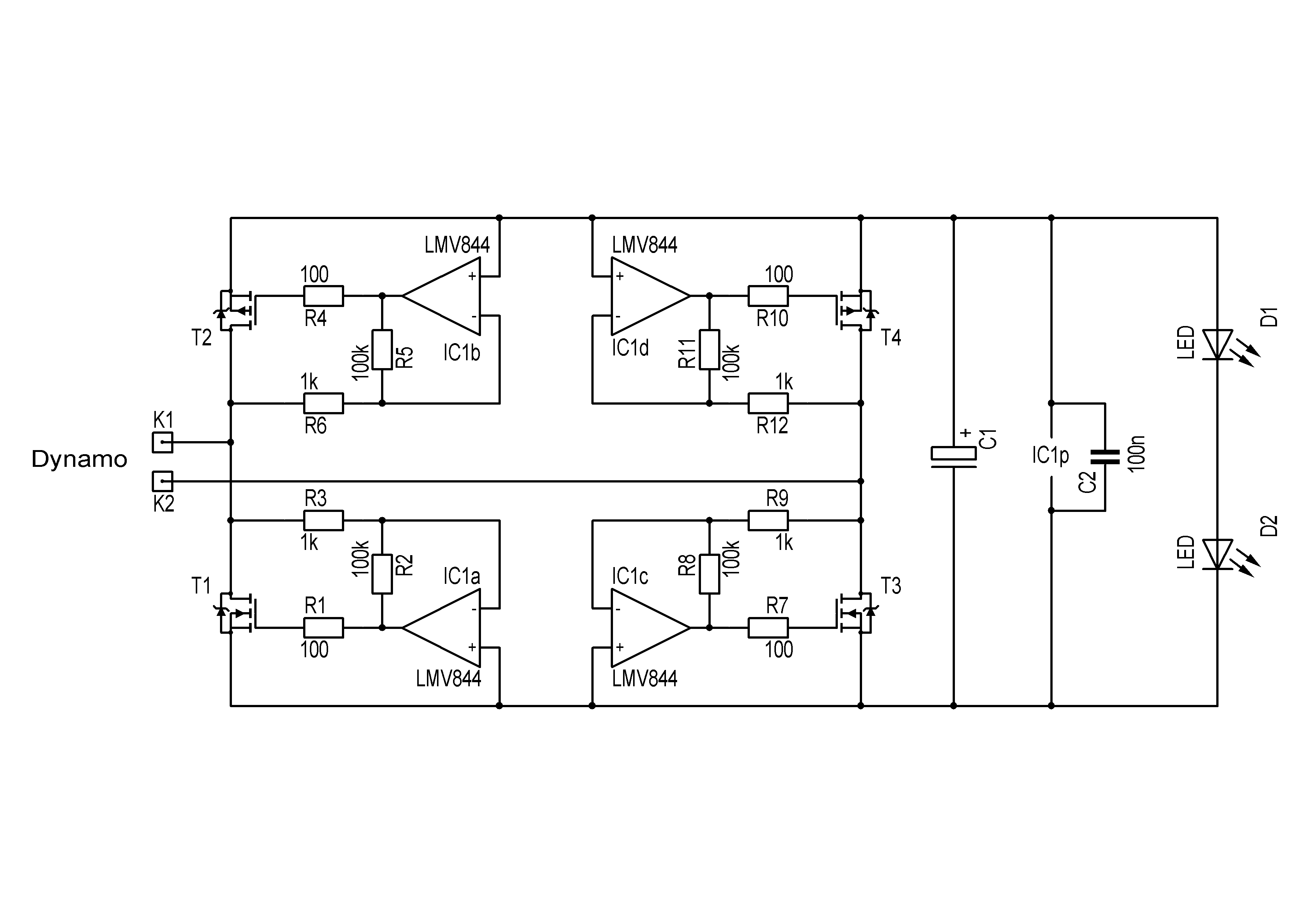

nun einen Gleichrichter mit OPVs bauen. Dazu möchte ich die Schaltung
aus Bild 2 verwenden. Umgesetzt werden soll das Ganze möglichst mit
Standard Bauelementen. Ich habe die Schaltung mit dem Programm "NI

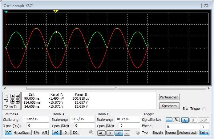

MultiSim 11.0" simuliert. Siehe Bild 3. Das aufgenommene Oszillogramm
ist auf Bild 4 zu sehen.
Leider schaffe ich es nicht, beide Halbwellen mit den gewünschten
Verlusten von ca. 100mV gleichzurichten und ich schaffe es nicht, die
OPVs ohne externe Spannungsversorgung zu betreiben. Eigentlich sollte
ein ElKo die Spannungsversorgung der OPVs nach einigen Halbwellen
übernehmen. So wie in Bild 2 angedacht.
Ich freue mich auf alle Lösungen, Hinweise oder Kritik.
von Bernd (Gast)
Jeweils zwei Transistoren antiseriell verschalten.
Die beiden unteren Opamps brauchen eine negative Versorgungsspannung,
die ungefähr dem negativen Scheitelwert der Dynamospannung entspricht.
Evtl. kannst du die Opamps direkt mit der geglätteten Ausgangsspannung
des Gleichrichters versorgen. Allerdings könnten dabei in der Zeit,
während der die Ausgangsspannung noch unterhalb der minimalen
Versorgungsspannung der Opamps liegt, unschöne Dinge passieren.

von Bernd K. (bmk)
Nimm die erste Schaltung Bild 1 und häng von Plus zum Kondensator
eine Schottky Diode, wie Jürgen Heidbreder es angedeutet hat.
Du verlierst nur 0,3V gegenüber 0,6V an einem Brückengleichrichter.
Alles sndere ist wie mit Kanonen nach Spatzen geschossen.
von Paul (Gast)
Hallo, danke für alle Antworten. Mit so vielen habe ich nicht gerechnet!
@Bernd (Gast): Wie ist das gemeint? Die MOSFETs sind doch so geschaltet,
oder? Die parasitären Dioden müssen ja auch so genutzt werden wie bei
einem normalen Brückengleichrichter.
@ Yalu X. (yalu) (Moderator): Prinzipiell ist es das Ziel die OPVs mit
der geglätteten Ausgangsspannung des Gleichrichters zu versorgen. Müsste
das Problem nicht dadurch behoben sein, dass die unteren beiden MOSFETs
N-Kanal Typen sind?

von Tcf K. (tcfkao)
@Paul: Wenn ich Gegenspannung habe und ein Schaltelement (MOSFET,
whatever) eingeschaltet ist, ist eben die Spannung der Quelle
(Generator) und der Senke (Akku, Glättungselko) identisch. Welche
Spannung soll ich da noch messen um das Schaltelement abzuschalten? Das
geht nur indem ich den Strom*fluss* messe (was deutlich mehr Aufwand
ist), und das Schaltelement abschalte wenn der Stromfluss Null ist --
eben wie das auch eine Diode tut.
Wie gesagt, habe ich eine einfache Last wie einen Widerstand, LED, etc.
geht der Spannungsvergleich. Bei Gegenspannung nicht mehr.

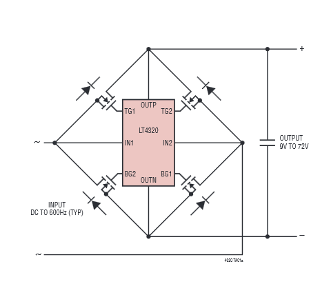

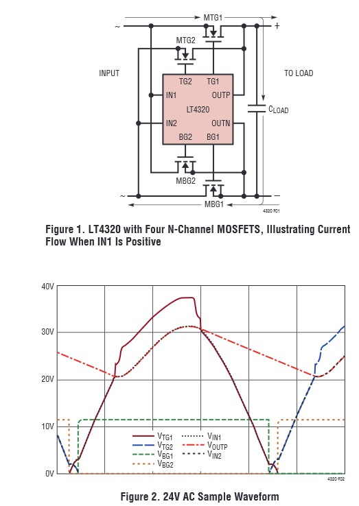

von Matthias L. (Gast)
Das gibt's fertig als IC.
Siehe hier:
http://www.linear.com/product/LT4320
von Tcf K. (tcfkao)
Cooles Teil! Die verwenden Rds(on) als Messshunt, so etwas diskret
aufzubauen dürfte umfangreich sein...
> N-Kanal Typen sind?
Die N-Kanal-Typen sind schon richtig. Die können aber nur dann richtig
sperren, wenn ihre Gate-Source-Spannung 0 wird oder zumindest unter der
Threshold-Spannung zu liegen kommt. Das kann aber nur dann geschehen,
wenn die Ausgangsspannung des jeweiligen Opamp nahe genug an das
Source-Potential des Mosfets herankommt. Und dazu muss die negative
Versorgungsspannung der Opamps negativ genug sein, also bei etwa -17V
liegen.
Füge doch einfach auf der linken Seite des Schaltplans zu V2 noch eine
zweite Quelle hinzu, so dass der mit "-" markierte Punkt nicht auf GND,
sondern auf -15V liegt, und lass die Simulation dann noch einmal laufen.

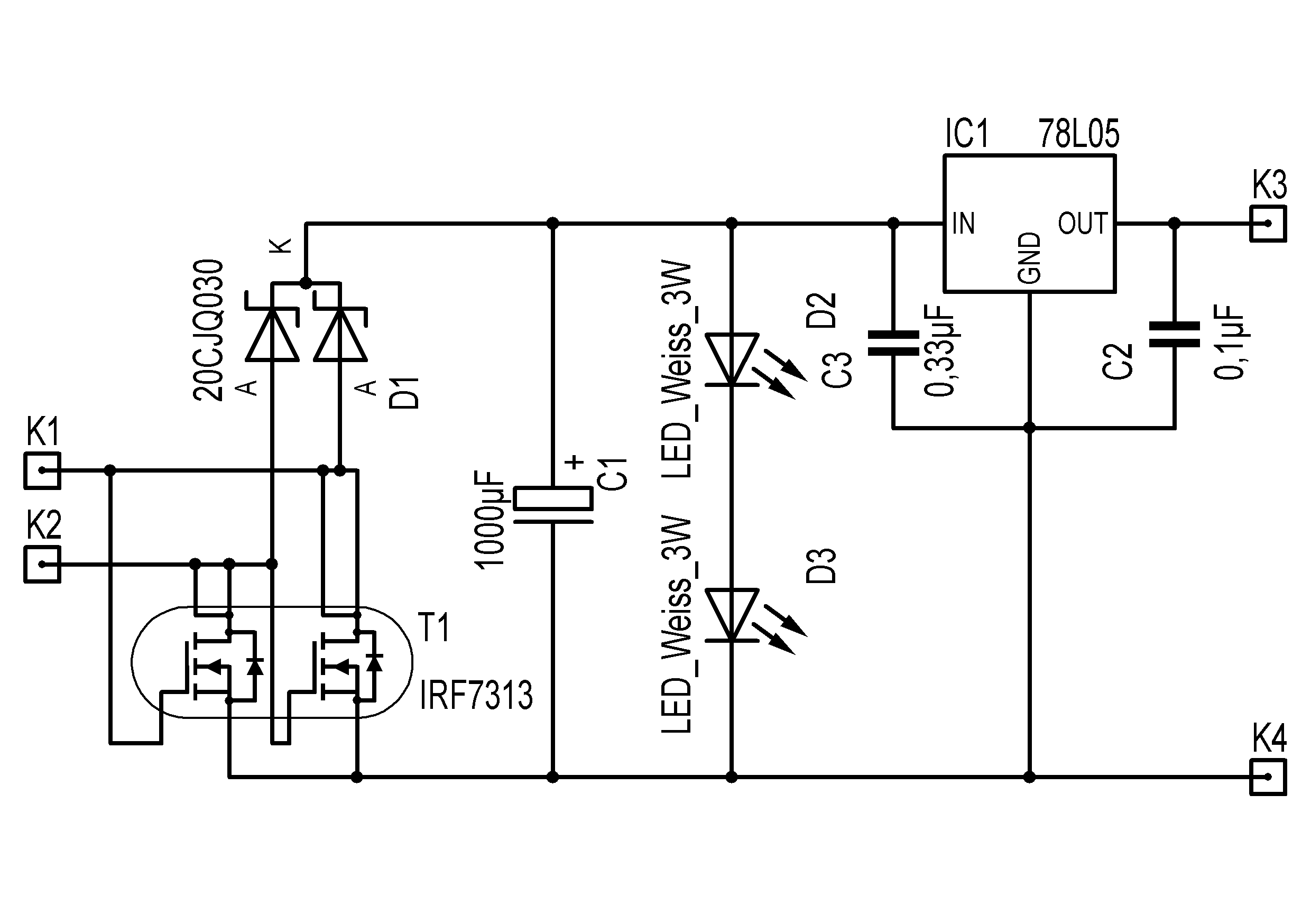

von Distel Beisser (Gast)
Der LT 4320 funktioniert fantastisch. Ich sitze zZ auch am Lampenproblem
mit Mosfetgleichrichter und Akku und möchte auch die Verluste
minimieren.
Als Schalter dazu habe ich den IRF 3205 mit 7mOhm, einfach Spitze. ABER:
Probleme lassen mich für den konkreten Fall Abstand nehmen, das Teil
arbeitet erst ab ca. 8V DC entspricht ca 5,8V ~ (fast) verlustfrei,
vorher hat man die Brücke mit den Bodydioden der Mosfet und 1,7V
Flußspannung! Man könnte etwas nachbessern mit externen Schottkydioden
parallel zu jedem Fet. Also will ich den GL auch mit R2R OPV aufbauen,
um mit der Spannung weiter herunter zu kommen. Unter 3V gibt dann keinen
Sinn, die Leistungen sind einfach zu klein, aber ab 3V lohnt sich die

von Michael X. (Firma: vyuxc) (der-michl)
Oder die oberen Mosfets der Brücke durch Dioden ersetzen.

von Sebastian Metheld (Gast)
@Michael X. (Firma: vyuxc) (der-michl): Das ist die praktisch sinnvolle
Lösung, also die, die es wahrscheinlich auch werden wird. Der Vorschlag
wurde auch hier schon mal gemacht:
http://www.ledstyles.de/index.php/Thread/10179-Mosfet-Gleichrichter-und-Betriebsspannung-Mikrocontroller-am-ND/?postID=173146#post173146
Siehe Anhang "semiMOS-GR.gif"
@Agathe Bauer!!! (Gast): Im Grunde ist das die aktuelle Fragestellung.
Also wie kann man einen IC wie den "LT4320/LT4320-1 - Ideal Diode Bridge
Controller" mehr oder weniger diskret nachbauen? Wobei ich mich im
Grunde schon damit abgefunden habe, dass das Projekt zu aufwendig ist,
wenn es mit einer Lösung wie der in Bild 3 aus meinem Startpost nicht
möglich ist. Eine extra Messung des Stromflusses mit weiteren OPVs
scheint auch mir zu aufwendig. Wenn du aber fähig bist, so etwas (auch
nur schematisch) zu entwickeln bin ich an Ansätzen oder Lösungen sehr
interessiert.

Wolfgang M. schrieb:
> Was letztendlich von Bedeutung ist,
> unter 8V geht nix, oder besser nur die Substratdioden, also gecancelt.
> Umsonst gekauft aber tolles Teil und alles mit n-Mos, womit man hohe
> Ströme bei gutem Wirkungsgrad verarbeiten kann!
Gut, das steht ja auch so im Datenblatt. Ich habe mir eben auch einen
LT4320 gekauft. Hat mich etwas über 11€ inkl. Versand gekostet. Wenn der
da ist werde ich weiter davon berichten.
> Den anderen GL mit LMV 844 und dem IRF 7319 habe ich auch ausprobiert,
> nur daß ich statt des LMV den LT 1491 genommen habe. Ist auch ein 4-fach
> R2R OPV, aber mit erweitertem Spannungsbereich gegen den 44. Läuft auch
> absolut rund, arbeitet ab 2,76V, bei 2,97 am Eingang(DC, Polarität
> egal)kommt am Ausgang bei 90mA Last 2,92V heraus. bei 6,05V und 0,6A
> Last 5,94V.
Wenn ich dich richtig versteh hast du also die Schaltung in Bild 3 aus
meinem Startpost real aufgebaut und sie funktioniert?

Ich habe hier mal die vorhandenen Schaltungen nach meinen Vorstellungen
kombiniert (Bild). Erstmal oben die bewährte Schaltung (grün) mit der
MOSFET-Gleichrichtung. Die Schottky Diode SB540 ist speziell ausgesucht,
dass bei 1A nur 0,3V Spannung abfällt. Der Reversstrom ist hier immer
Thema, liegt allerdings bei max. 16V unter 1mA und damit vertretbar.
Zur Erzeugung einer 5V Ausgangsspannung kommt natürlich nur ein Low
Drop Spannungsregler (L4940L5)  infrage. Der benötigt bei 1A nur 5,4V
am Eingang. Bei 0,5A werden nur 5,25V am Eingang benötigt. Passt gut
zu den LEDs, an denen ca. 6V abfällt.
Die genannten Bauteile kann man z.B. bei Conrad beziehen.

Nochwas: Im Bild mit dem Mosfetgleichrichter sind 4 N-Kanal-Mosfets
drin. Das funktioniert so nicht. Die Schaltung geht mit 2 N-Kanal und 2
P-Kanal.

> die 99%-Marke möchte.
Wenn es nur darum geht den Rückstrom zu verhindern, könnte doch ein
P-Mosfet als ideale Dioide beschaltet brauchbar sein.
@Bernd K. (bmk): Das ist die Variante, welche ich auch schon praktisch
an einem Fahrrad nutze. Bis auf die gute Auswahl der Bauteile und den
Low Drop Spannungsregler (L4940L5).
Wobei ein IRF7319 durch zwei SB540 Dioden getauscht werden können, so
wie in Anhang "semiMOS-GR.gif" 7 Beiträge weiter oben.
> P-Kanal.
Welches Bild meinst du genau? Ich jedem bisher angehängten Schaltbild
sind immer zwei P- und zwei N-Kanal MOSFETs.
Das werde ich gleich mal real testen.
Wie immer - Vielen Dank für eure Beiträge!
stimmt. Mein Fehler, sorry.

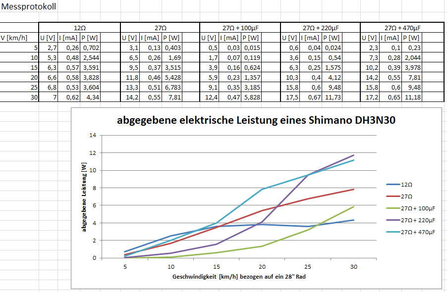

Da hast du natürlich Recht! Mein Fehler. Richtig wäre, dass ich maximal
670mA bei 30km/h und einem Lastwiderstand von 27Ohm und zwei ElKos mit
jeweils 220µF, gemessen habe. Hat zwar nur noch wenig mit der
eigentlichen Fragestellung zu tun, dennoch habe ich meine Messwerte als
Anhang "Messprotokoll Nabendynamo.PNG" beigefügt.

niedrige Impedanz des Elkos treibt den Nabendynamo in die Sättigung.
- Ich habe keine Ahnung, was LT dazu bewogen hat, für diesen Zweck ein
spezielles IC heraus zu bringen. Eine Anmerkung der oben gezeigten
gesteuerten Versionen: es ist sehr mutig, den OP-Eingängen zuzumuten,
die direkten Spannungen zu messen. Auch rail-to-rail-OPs können das
nicht immer. Braucht man aber auch nicht: es reicht, alle Spannungen,
die man messen und vergleichen will, zu halbieren. Damit ist man immer
auf der sicherern Seite.
So weit meine 50ct.
Jürgen
von Jürgen (Gast)
Nachtrag: Das Schalten der Mosfets sollte mit einer gewissen Hysterese
geschehen. Ich erinnere mich dunkel an einen Enthusiasten, der die
Schaltung nachgebaut hatte und über Oszillationen an Ein- und
Ausschaltpunkt berichtete.
Eventuell hilft auch ein entsprechendes Dimensionieren der
Spannungsteiler: Einschalten erst dann, wenn U (ein) > U (aus) + delta
U, Ausschalten spätestens, wenn U (ein) = U (aus) geworden ist.
Dazwischen ist die beschriebene Hysterese.
Also einen passend dimesionierten Widerstand vom Ausgang zum
Plus-Eingang der OPs vorsehen.

Ich habe die Schaltung mit dem LT4320 aufgebaut und getestet.
Abkürzungen der Pins siehe Bild 5 "LT4320".
-Spannungsquelle ist einen Nabendynamo Shimano DH3N30
-Schaltelemente sind N-Kanal MOSFETs IRF7413
-C-LOAD ist ein KerKo mit 1µF, ein ElKo mit 10µF und eine ElKo mit 470µF
-R-Last ist 27Ohm

Im Datenblatt ist der typische Spannungsverlauf an 24V Wechselspannung
auch gezeigt. Siehe Bild 4 "Hysterese aus Datenblatt LT4320".
