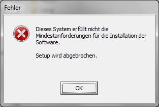

Anbei ein Bild

#4262152
LED Guy schrieb im Beitrag #4262104:
>> Es könnte helfen, die USB ID von dem Device rauszukriegen.
> Anbei ein Bild
Nur steht da nicht das VID/PID Paar, zu finden unter "Hardware-IDs". Das
kennzeichnet USB Devices über Hersteller und Produkt.

USB/UNKNOWN
Hab es daher nicht als relevant betrachtet und nicht mit ins Bild
aufgenommen.
