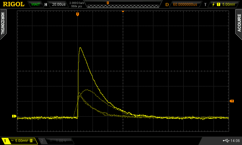

#4262872
Lurchi schrieb: > Ein offene Fotodiode kann schon alpha-Teilchen detektieren. Allerdings > darf die Fotodiode nicht so groß sein, denn mit der größer des Detektors > nimmt auch das Rauschen zu und durch die Kapazität wird der Peak eher > breiter, ggf. auch zu breit um noch vernünftig was zu detektieren. > > Mit einer kleinen Diode wie BPW24 geht es, wenn man die Linse entfernt. > Viel größer als etwa 2x2 mm würde ich da nicht gehen. Wenn man wirklich > mehr Fläche braucht, dann sollten es mehrere Empfänger oder gff. ein CCD > Chip sein. So viel Angst ist unbegründet. Im Anhang mal eine Aufnahme, die Beta-/Gammastrahlung aus einem einfachen Granitstein zeigt. Detektor war eine originale ungeöffnete BPW34. Und wie man sieht, sind gute Signal-Rausch-Verhältnisse und gleichzeitig geringe Pulsanstiegszeiten machbar. Alphastrahlung auf nackten BPW36/BPX61-Chips erzeugt noch weit größere Pulse.
