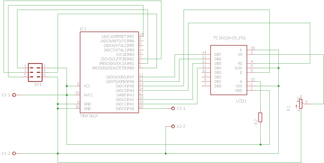

Hallo alle Zusammen,
seit Tagen versuche ich irgendetwas an meinem LCD zu sehen, jedoch tut
sich nichts....egal was ich probiere ..
Ich wollte mit meinem Mikrocontroller eine Spannung (0 bis 5V) zu messen
und diese am lcd ausgeben lassen...
Vielleicht kann mir jemand einen Tipp geben ...

> .equ LCD_PORT=PORTA
> .equ LCD_DDR=PORTA
Keine Ahnung, ob das der einzige Fehler ist, aber bevor ich weiter suche

Wie sind die beiden miteinander verbunden?
Woher hast du den Code?
Und was stand dort ursprünglich?:
;PB4..PB5 auf PA1..PA2
;PB6..PB7 auf PA6..PA7
Denn offenbar(!) ist der Code für einen Anschluss der Datenleitungen
7..4 des Displays an PA3..0 vorgesehen...
Das legen diese sich dauernd wiederholenden Zeilen nahe:
andi mp2,0b00001111
out LCD_PORT, mp2

Warum ist das falsch? Anbei meine Schaltung und ich denke die ist
richtig verschaltet

AmAnfang schrieb:
> LCD_DDR=PORTA
müsste das nicht
 LCD_DDR=DDRA
 sein?
AmAnfang schrieb:
> ich habe den Quellcode aus dem AVR Tutorial genommen und diesen meine
> Schaltung angepasst.
Ach, Blödsinn. Hast du meinen Post nicht gelesen oder nicht verstanden?
Die Portzuordnung im Programm passt NIEMALS auf deine Hardware.
Es ist keine gute Idee, vier Datenleitungen, die zusammengehören
(Stichwort: Nibble) auf die am weitesten auseinander liegenden Portpins
zu verdrahten. Und diese gewaltige Änderung NICHT ins Programm zu
übernehmen...
>>> .equ LCD_PORT=PORTA
>>> .equ LCD_DDR=PORTA
Weil das Datenrichtungsregister DDRx eine ganz andere Adresse als das
Portregister PORTx hat...
Warum machst du deine Hardware nicht einfach GENAU SO wie im Tutorial,
wenn du schon keinen Schimmer hast, was du anpassen musst und warum du
es anpassen musst?

Muss das Kontrastspannungspoti nicht als Spannungsteiler beschaltet
sein?
von Heinz V. (heinz_v)
Ist das mit dem Kontrastpotie so im Datenblatt? Der in dieser Schaltung
offene Anschluss gehört normalerweise an +

Gemäß meine Schaltung habe ich PB4 mit PA1, PB5 mit PA2, PB6 mit PA6,
PB7 mit PA7 verbunden. In Tutorial :
 DB4-DB7:       PD0-PD3
;; RS:            PD4
;; E:             PD5
Daher habe ich den Quellcode verändert :(
Mal von den komplett fehlenden Entkopplungskondensatoren am uC ganz
abgesehen. Muss denn jeder jeden Fehler nochmal machen?
Aber nicht genug. Bei Weitem nicht!
Im Programm sind immer noch die Datenleitungen als Nibble (=halbes Byte
im Viererblock) zusammen gefasst. In deiner Hardware sind sie wild
zerpflückt. Warum eigentlich?

Du hast ja lediglich das 'andi' auf deine Portpins angepasst.
Du musst bei deiner Beschaltung aber die Datenbits 7 bis 4 auf deine
verteilten Ausgangspins verteilen. Das ist umständlich und
unübersichtlich. Ich selbst hab das zu Anfangs auch mal versucht und
weiß deshalb, es brigt für Anfänger nur Ärger.
Ändere deine Schaltung so dass die LCD-Datenleitungen DB4 bis DB7 am
Atmel auch genau an den Portpins 4 bis 7 hängen. RS und E kannst du dann
an die unteren Portpins 0-3 hängen.
Wurde schon gesagt: Das Kontrastpoti muss an 5V und Masse angeschlossen
sein. Mittenabgriff dann ans LCD.

Meinst du dass ich die Verbungen so umändern soll? Wenn ich die Pins so
umändere muss ich dann nicht viel an den Pins verändern?
DB4-DB7:       PA4-PA7
;; RS:            PA3
;; E:             PA2

Wenn man deine Programmierkünste zu Grunde legt, dann ist es viel
einfacher, wenn du zum Code aus dem Tutorial zurückkehrst, (aber bitte
den richtigen, ganz unten) und dort deinen benutzten Port einträgst und
die Leitungen entsprechend dieser Belegung umlötest.
Als ADC Eingang nimmst du dann einen vom Port B

Mir ist noch aufgefallen, dass im Schaltplan die immer wieder monierten
Abblockkondensatoren fehlen.

> Was alles müsste ich ändern damit ich etwas am LCD sehen kann?
Das ist nicht so leicht zu beantworten, da wahrscheinlich, wie auch
Andere vermuten, die Hardware noch fehlerhaft ist.
Die Einträge im 'Testprogramm' (nennen wir es mal so) müssen der
Verdrahtung entsprechen, also z.B. für das LCD-enable:
.equ    DDR_LCDen   = DDRA
.equ    PORT_LCDen  = PORTA
.equ    LCDen       = 5
Wenn der Schaltplan von oben noch gültig ist, dann fehlt nur noch
LCD-rs, die Datenleitungen stimmen schon; ich habe das Programm
dementsprechend geändert und beigefügt, Sie müssen es nur noch
compilieren und laden.

Hey, hast du das extra gemäß meinen Schaltplan erstellt?

von Asko B. (dg2brs)
Mich wuerde interessieren ob wenigstens erstmal die "Kaestchen"
eines uninitialisieren Displays zu sehen sind.
In einem anderen Forum hat der TO vorhin den gleichen Schaltplan
mit dem fehlerhaften Kontrastanschluss gepostet.
Gruss Asko.

von AmAnfang (Gast)
Kontrast ist eingestellt, jetzt tut sich was... Poti hatte ich mit VCC
und GND verbunden.Ich habe die Verbindung zum GND weg gemacht....

von Georg G. (df2au)
Was war dir an den hier mehrfach gezeigten Schaltbildern unklar? Das
Poti soll mit VCC und GND verbunden sein und der Schleifer geht an Vo.
So Hab die Schaltung und dementsprechend den Code verändert ... Poti mit
Mc GND und VCC verbunden..
Das LCD leuchtet und wenn ich am poti etwas ändere dann sind auch
schwarze Balken zu sehen.. Jetzt muss ich nur noch schaffen am LCD eine
Buchstabe auszugeben....

von Karl H. (kbuchegg)
AmAnfang schrieb:
> Warum steht da jetzt 0b00110000 ? Was passiert da?
Genau das was beschrieben wird.
Die Datenleitungen D4 bis D7 des LCD  bekommen die Bitwerte 0011 zu
sehen.
Im Tutoral wird deswegen 00000011 ausgegeben, weil die Verdrahtung so
aussieht
        Prozessor
       Pin7 Pin6 Pin5 Pin4 Pin3 Pin2 Pin1 Pin0
    ----o----o----o----o----o----o----o----o--------
                         D7   D6   D5   D4   D3   D2  D1   D0
                                              +-- die hier -+
                                                  sind implizit 0
                                     LCD
Damit also das LCD an seinen 8 Eingängen das Bitmuster 00110000 zu sehen
bekommt, musst dam Prozessor welches Bitmuster auf die Portpins legen?
Genau: da muss xxxx0011 ausgegeben werden (x bedeutet: spielt keine
Rolle, weil es sowieso nicht am LCD ankommt. Zumindest nicht an den
Datenleitungen. Aber es gibt ja auch noch die Steuerleitungen)

Kommentar) so aus
        Prozessor
                              +-- die hier -+
                                sind implizit 0
                                     LCD
Wieder die Fragestellung:
Damit das LCD an seinen Eingängen das Bitmuster 00110000 zu Gesicht
bekommt, musst da daher an den Prozessor-Portpins welches Bitmuster
ausgeben?
Genau.
Mit dieser Verdrahtung musst du an den Portpins 0011xxxx ausgeben, damit
am LCD des gewünschte Bitmuster entsteht.
Wichtig ist, dass das LCD an seinen Eingängen das Bitmuster 00110000 zu
Gesicht bekommt. Was du dazu an den Portpins ausgeben musst, hängt davon
ab, wie deine Verdrahtung aussieht. Das Bitmuster 00110000 ist dir
vorgegeben, das kannst du nicht ändern. Das LCD will das genau so sehen
und nicht anders. Also musst du im Prozessor entsprechend deiner
Verdrahtung gegensteuern.
hier wird das Pferd von hinten aufgezäumt. Ausgangspunkt ist, wie das
LCD diese ersten Kommandos präsentiert haben will, welche Bitwerte es
haben will. Durch Rückverfolgung der Leitungen ergibt sich daraus was du
an den Prozessorportpins einstellen musst, damit sich das auch genau so
und nicht anders ergibt.
von Carl D. (jcw2)
Du beschreibst einen 8-Bit Port deines AVR. An Bit4..7 hängen die
LCD-Datenbits 4..7 und das sind genau die, die wir hier brauchen. In dem
unteren 4 Bits des Ports sind RS und E, die müssen zuerst mal eh 0 sein.
E wird von deiner Unterroutine ge-toggled.
Zuerst tut man so als hätte man 8-Bit Mode. Das geht für die
Initialisierung auch mit 4-Bit Schnittstelle, da dieser Befehl die
unteren 4 Bit (zuerst mal) nicht braucht.
3 mal gibt man die 0x30 aus, weil man dann aus jedem möglichen Zustand
den 8-Bit Modus erreicht. Wenn mal nämlich den 4-Bit-Mode benutzt und im
Betrieb den μC resettet, dann könnte das LCD gerade auf das 2.Nibble
warten und alle weiteren Kommandos falsch verstehen.
Ist man sicher bei 8-Bit-Mode, dann kann man getschillt auf 4-Bit
schalten und danach auch die unteren 4 Bits übertragen.
Es geht natürlich auch einfacher, wenn man davon ausgeht, das das LCD
nach den Einschalten im 8-Bit-Mode arbeitet. Das sind dann aber die
Initialisierungen, die nur nach dem Einschalten funktionieren.
von AmAnfang (Gast)
Danke. Ich werde versuchen die Ratschläge umzusetzen ..
Die Antworten sind für mich Goldwert...
