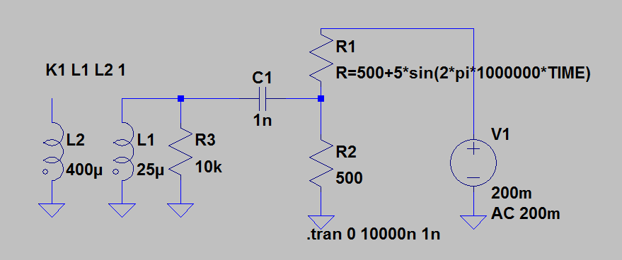

ich habe ein sehr schwaches Wechselspannungssignal eines resistiven
Sensors. Der Sensor hat eine Änderung von etwa +-1% und kann mit etwa
100mV betrieben werden. Ich bekomme also ein Signal mit der Amplitude
1mV.
Das Signal ist ein Sinus, und geht je nach dem von 100kHz bis mehrere
MHz.
Um das Signal ordentlich auszuwerten, soll es verstärkt werden. Damit
man keinen Abgleich wie in der Wheatstonebrücke braucht, wollte ich
einfach das Wechselspannungssignal auskoppeln, mit einen Übertrager
vorverstärken und anschließend auf einen schnellen OPV.
Um die Messspannung zu erhalten, habe ich vor den Sensor (etwa 500 Ohm)
einen zweiten Widerstand, ebenfalls etwa 500 Ohm in Reihe gebaut. an die
beiden Widerstände lege ich nun 200mV Spannung an. Das Signal welches
ich verstärken möchte, greife ich zwischen beiden Widerständen ab.
Nun habe ich das Problem, dass ein Übertrager so niederohmig ist (um die
100mOhm) dass ich ihn nicht einfach parallel zum Sensor schalten kann,
da ich sonst den Sensor praktisch überbrücke. Ich habe schon mit
Kondensatoren zum auskoppelt gespielt, aber da bekomme ich auch immer
nur einen Hochpass ab einigen MHz heraus.
Wie kopple ich ohne aktiven Bauteile die Wechselspannung des Sensors in
den Übertrager?
#4258039
@Gerald M. (gerald_m17)
>MHz.
Das macht jeder Koppelkondensator.
>vorverstärken
Ist das wirklich nötig?
Warum nicht direkt auf den OP?
Sehr merkwürdig. Warum tust du das?
>100mOhm)
Nö, das ist bestenfalls der Gleichstromwiderstand der Primärwicklung.
Die IMPEDANZ eines Übertragers bestimmt sich aus dem Übertragungsfaktor
und dem sekundären Abschlußwiderstand.
Rp = Ü^2 * Rs
Weil die Impedanz deines Übertragers zu klein ist, ebenso wie dein
Koppelkondensator. Von 100kHz bis einen handvoll MHz tut es ein
normaler, AC-gekoppelter Verstärker, sei es mittels OPV oder diskret
aufgebaut (wobei das heute kaum noch sinnvoll ist).

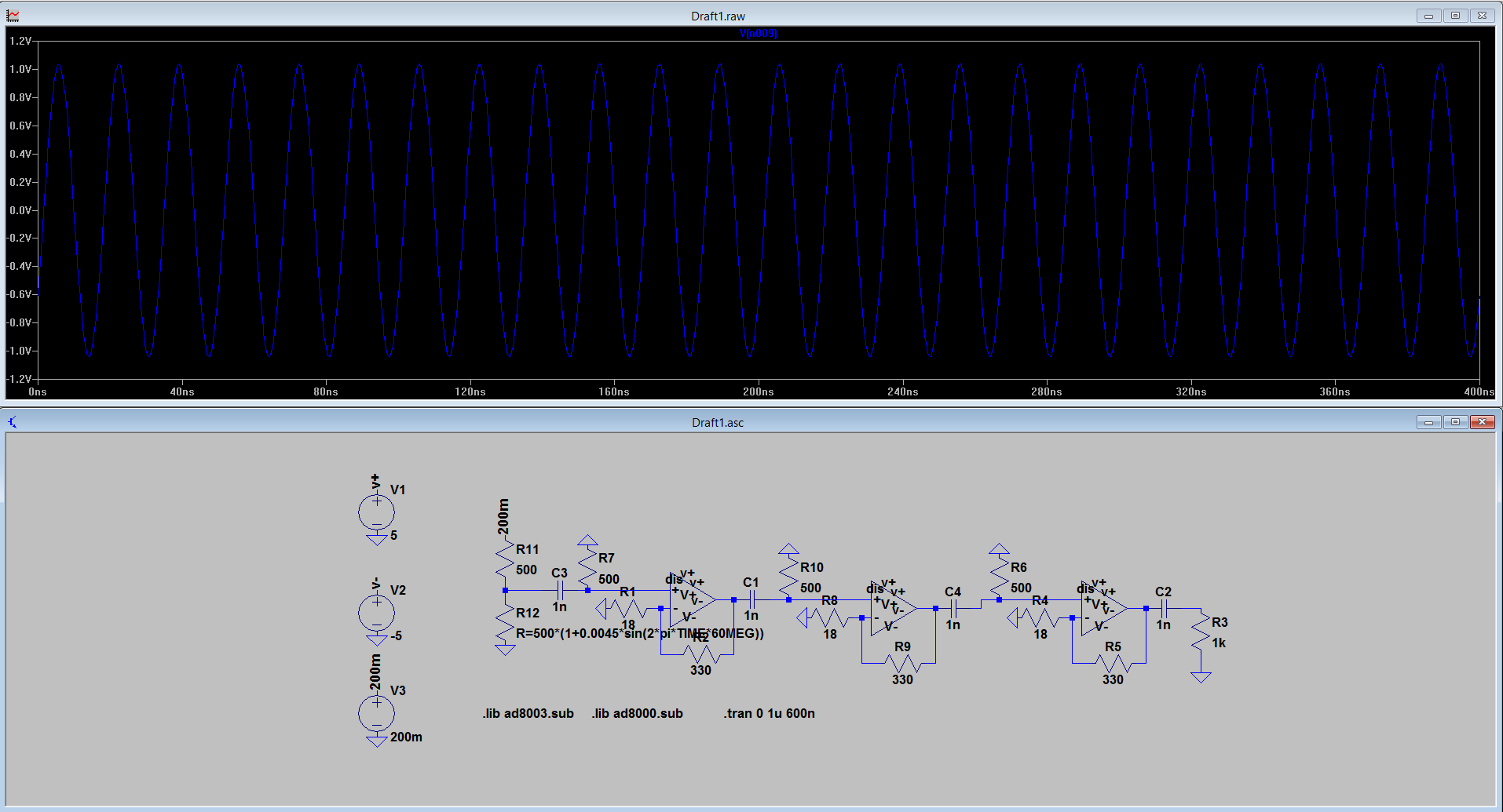

OP #4258532
OK, alles klar, also einfach so wie angehängt (verzeiht das hässliche
Bild für den OpAmp, der hat tatsächlich einen disable Pin verlangt)?
Faktor 18 als Verstärkung sollte wahrscheinlich noch gehen, oder? Ich
muss ja auf 6000 kommen.
Dann schau ich mal ob ich einen anderen OPV finde, der vielleicht gleich
mehrere OpAmps im IC hat (den AD8003 kann ich in seinem LFCSP Package
wahrscheinlich nicht so einfach löten)
Danke schonmal
Gast #4258547
> das hässliche Bild für den OpAmp, der hat tatsächlich
Ja, schon besser.
Frequenzgang würde mich mal interessieren. Verzerrungen
vielleicht auch noch.
> oder?
Vermutlich.
