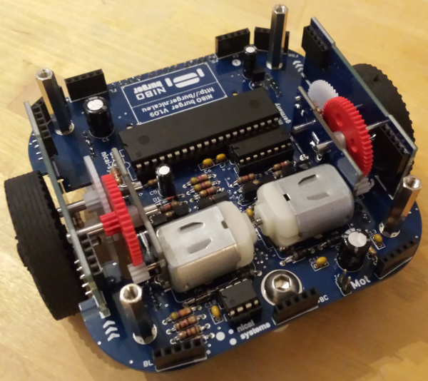

#4309793
Bisher habe ich ja dieses Forum nur passiv genutzt. Aber da ich nun
einer der Tester für den NIBO burger wurde dachte ich mir, dass ich den
Testbericht nun auch an dieser Stelle veröffentliche.
Hallo daher erstmal von meiner Seite.
Vielleicht zu meinem Hintergrund:
Ich bin Lehramtsstudent mit den Fächern Mathematik und Informatik an der
RWTH und arbeite dort auch als HiWi im Schülerlabor Informatik
(Infosphere).
In meiner Freizeit und auch auf der Arbeit Löte ich hin und wieder, so
dass ich mich als Fortgeschrittenen Löter ansehen würde.
Zudem habe ich den Vorgänger des NIBO burgers das NIBObee bereits im
Rahmen meiner Arbeit gelötet jedoch selber nicht dafür Programmiert.
Dementsprechend werde ich auch einige Vergleiche zu meinen Erfahrungen
von damals ziehen.
Dieser erste Überblick beschreibt den Hardware-Teil - nach einigen Tests
und eigenen Programmen werde ich einen Softwareteil ergänzen...
Erst einmal die Informationen im Überblick:

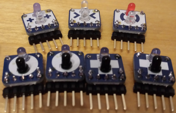

Bereits am Anfang werden die LEDs kurz beschrieben, die sich leider
ziemlich ähnlich sehen.
Diese Info sollte man sich merken, da sie später noch einmal wichtig
wird.

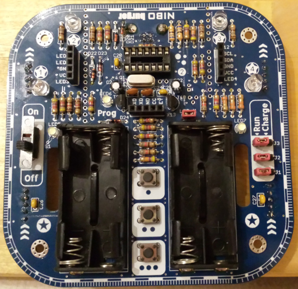

Die Anleitung ist gut bebildert und führt einen so durch den Lötprozess.
Was man direkt am Anfang positiv bemerkt (im Vergleich zum NIBO bee) die
Plätze für die Wiederstände auf dem Board sind übersichtlich
durchnummeriert und können so leicht gefunden werden.
Auch gut durchdacht: Die Schritte in der Anleitung sind prinzipiell nach
der Größe der Bauteile sortiert.
Leider wird dies nicht ganz konsequent durchgezogen:
Die Zener-Dioden sind kleiner als die Widerstände, sollen jedoch später
festgelötet werden.
Das gleiche Problem ist beim anlöten der weißen LEDs und beim Anlöten
der Blauen LEDs.
In den Fällen kann man das ganze noch durch das Umbiegen der Beinchen
kompensieren - schwieriger wird es beim Anlöten der Buchsen:
Diese sind kleiner als die vorher angelöteten Kondensatoren und der
Schalter und Fallen so herraus.
Lösen lässt sich dies indem man das Borad mit den Buchsen auf eine
höhere Kannte legt.
Weitere (kleine bis sehr kleine) Optimierbarkeiten in der Anleitung:
1. Für die Zenerdioden hätte man als Abbildung - wenn man schon eine
symbolische Darstellung verwendet - sich mehr am Original mit schwarzem
(statt weißem) Balken orientieren können.
2. Bei den Photo-Transistoren wird der Standardsatz "Das kurze Beinchen
muss in das rechteckige Lötpad!" auch wieder aufgegriffen, obwohl an der
Stelle beide Beinchen auf Pads gelötet werden.
Das wird zwar nachher aufgeklärt, so fällt jedoch auf, wenn man fleißig
Text kopiert ;)
3. Bei den LEDs wird ausgerechnet da, wo man noch die zwei Dioden-Typen
unterscheiden müsse (zwischen leicht lila und klar) nicht auf den
Unterschied eingagegen.
Hat man nun diese bereits verlötet und kommt zum anderen Typ steht dort
eine Beschreibung wie sie aussehen soll - so kann man höchstens noch
feststellen, dass man sich vorher geirrt hat.
4. Die LEDs sind mit einem ungünstigen Schattenwurf fotografiert, so
dass man die gekürzte LED erst auf den zweiten Blick erkennt.
5. Es wird vergessen zu erwähnen, dass die Taster festgelötet werden
müssen.
6. Und bei diesem Punkt gehts dann schon zur Hardware über:
Die Batteriefächer kann man nur in eine Richtung einsetzten - es wird
jedoch ausführlich erklärt wie man auf die Polung zu achten hat.
Auch seltsam auf dem Board: Warum befinden sich auf dem Board ein
zweiter Lötanschluss für die Batteriefächer, wenn diese gar nicht
benutzt werden?
7. Die sonst auf dem Board sehr positiv auffallende Zählung der
Widerstände wird bei den Jumpern plötzlich umgedreht.
So sucht man unter Umständen im falschen Bereich des Boards nach den
Anschlüssen.
Ein mir persönlich passiertes missgeschick der Kategorie "Wer lesen kann
ist klar im Vorteil...":
Der IC zur Spannungsregelung sieht aus wie ein Transistor,
Wenn man da nach ddem Bild geht und nun im Päckchen mit den Transistoren
sucht, so findet man ihn natürlich nicht.
Zu finden ist er versteckt im Schaumstoff bei den anderen ICs.
Nach dem Löten werden die ICs eingesteckt und die zwei Etagen des NIBO
burgers miteinander verschraubt.
Das tolle: Auf den ICs sind direkt schon Testprogramme installiert, mit
denen man nun die gerade zusammengebaute Hardware testen kann.

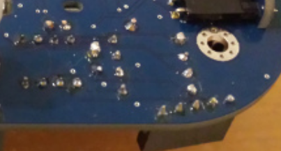

1. Lasst am Anfang die Seiten-Platinen zusammen, so liegen die Buchsen
die man festlöten muss automatisch Flach auf der Plattine auf
2. Beim Festlöten der Buchsen auf der Bodenplatine braucht man sich auch
keine Gedanken ums Flache aufliegen zu machen, wenn man ordentlich die
Beinchen abgeschnitten hat.
3. Wenn man bei IC3 die Beinchen zurecht biegt, so hat dieser bereits
den richtigen Abstand zum Board.
4. Über den Quarz muss man sich auch keine Gedanken machen: dreht man
das Board auf den Kopf, so sorgen die daneben liegenden Kondensatoren
für den richtigen Abstand.

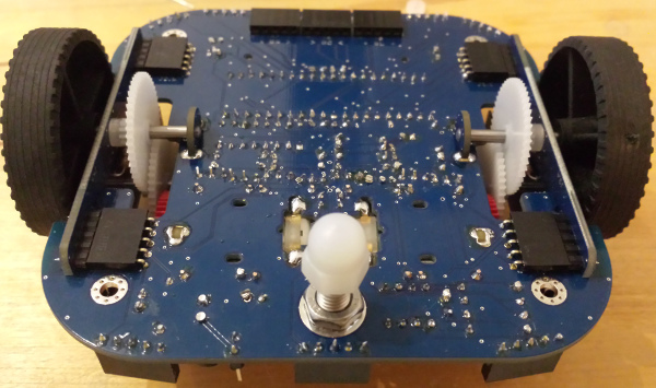

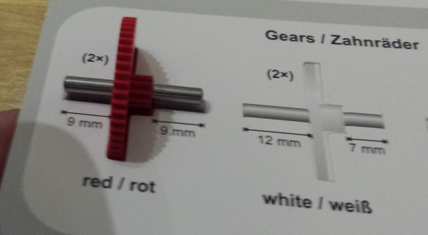

Hier noch ein Paar Bilder zum Projekt (bei Bedarf habe ich auch noch die
Zwischenschritte fotografiert):
1. Die Box
2. Der Inhalt in der Übersicht
3. Die schwer unterscheidbaren LEDs
4. Die Sensoren, die man an unterschiedliche Steckplätze Stecken kann
5. Die Schablone um zu testen, ob man die Zahnräder richtig Montiert hat
6... Fertig gelötete Platinen

Erstmal noch ein Nachtrag zur Hardware:
1. Der Roboter quietscht erst einmal sehr laut, wenn man ihn jedoch wie
empfohlen einfettet wird er deutlich leiser.
2. Mir wurde gesagt, dass ich eher zu den schnellen Lötern gehöre, daher
sollte man auf meine angegebene Zeit noch etwas drauf schlagen.

Bei den Fotos sind mir auch als erstes diese undefinierbaren Lotklumpen
aufgefallen, die Tim O. irgendwie auf die armen Bauteile aufgebracht
hat. Das ist von fortgeschrittenen Lötkenntnissen SEHR weit entfernt.
Ich empfehle dringend, die folgenden Videos (ja, die gesamte Serie!)
aufmerksam zu betrachten:
https://www.youtube.com/watch?v=0SnOW2VdCTI
https://www.youtube.com/watch?v=b15MMzb_GWw
Es spricht sehr für den Bausatz, dass die Schaltung offenbar trotzdem
funktioniert.

Nein nicht ganz sicher bin ich mir nicht ;)
Ich weiß, dass da einige Lötklumpen sind hab ich auch schon mal besser
hin bekommen (Vielleicht ist ne dicke Lötspitze ne ausrede;) - ist eine
meiner zukünftigen Investitionen).
Danke da auch an Andreas Schweigstill werde ich mir mal in Ruhe ansehen
bin da immer Froh wenn mir einer was empfehlen kann damit ich mich
weiterbilden kann.
Diese Klumpen sehen eher danach aus, als wäre Deine Lötspitze eher *zu
dünn*, d.h. sie schafft es nicht, die Wärme des Lötkolbens in die
Lötstelle einzubringen.
