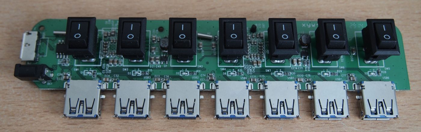

Ich kenne keins. Habe mir gerade ein 11€ 7 Port USB 3.0 Hub auch China
gekauft (jeder Port einzeln abschaltbar), dort ist keine LED. Allerdings
sehe ich ja ob ich das Netzteil angeschlossen habe oder nicht, von daher
kann ich auch auf eine LED verzichten.
Ansonsten einfach Hub aufschrauben und eine LED an den 5V DC-Jack mit
entsprechenden Vorwiderstand ran klemmen, Loch durch das Gehäuse bohren
und gut is.

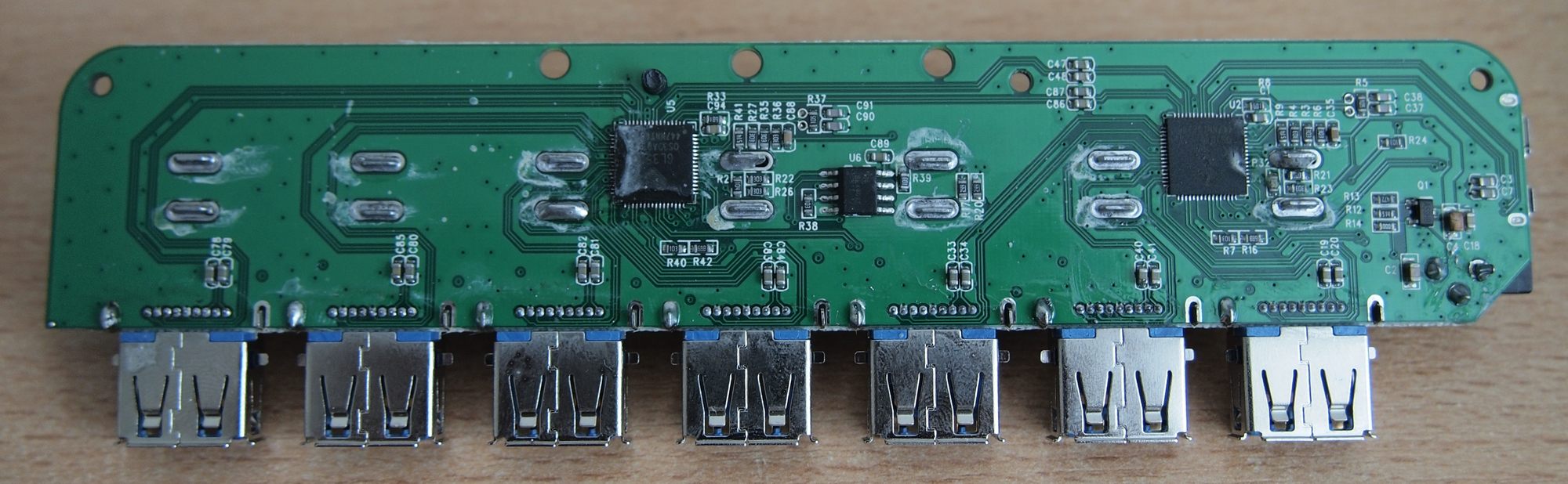

Gerade mal aufgemacht. Sind zwei übliche GL3520 USB 3.0 MTT Hub ICs
drauf.
Ich glaube die jeweils linken Lötfahnen von den USB-Buchsen löte ich bei
der Gelegenheit mal nach :D
Die "Self-Powered" LED müsste man dann an Pin 2 von Q1 anschließen wenn
ich das richtig sehe (müsste ein P-Kanal Mosfet Si2305DS sein)
