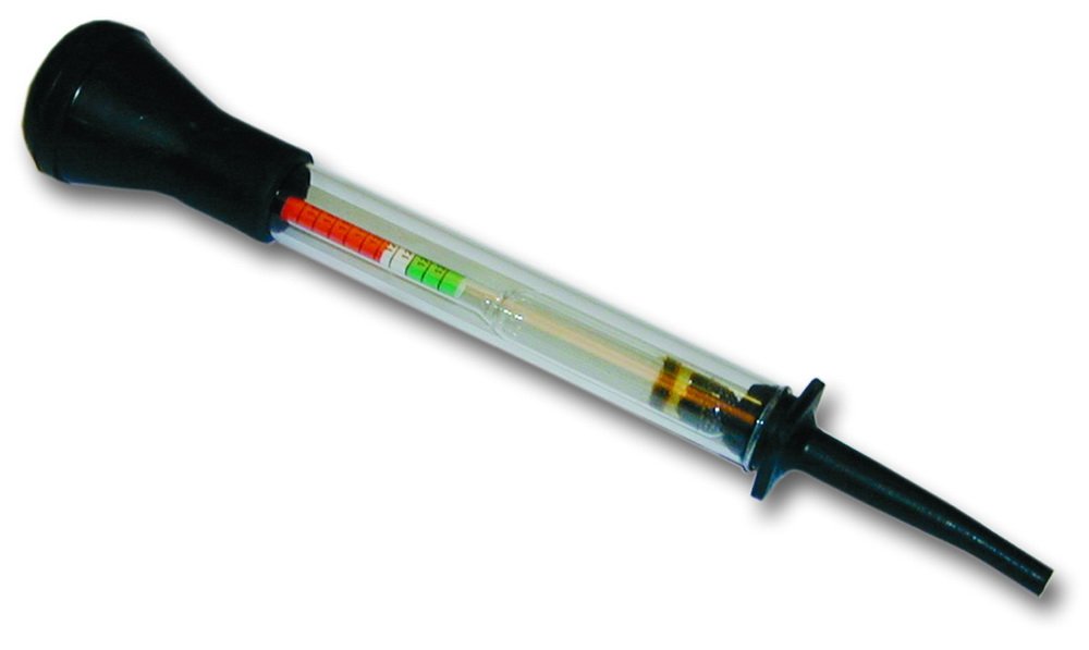

Autoakkus hat man früher, als die noch offen waren, mit einem
Batterietester geprüft. Ein Schwimmer in einem Glasrohr taucht je nach
Ladezustand unterschiedlich tief ein. So wird die Dichte gemessen.
Foto z.B. hier:
http://ecx.images-amazon.com/images/I/41qlE65bLsL._SL1000_.jpg

Ja. Spindel würde funktionieren.
Karl H. schrieb:> Karl H. schrieb:>>> Für Athylakohol gibt es die fertig zu kaufen. Für den Bacillol (was is's>> das für ein Zeug)>> Habs gefunden:> Eine Mischung aus Propanol und ein wenig Äthanol.>> Ja. Spindel würde funktionieren.
gemeint ist natürlich nicht eine Spindel, wie sie die Weber benutzen,
sondern ein sog. Aräometer
https://de.wikipedia.org/wiki/Ar%C3%A4ometer
Im einfachsten Fall baut man das aus einem Schaschlikstab, etwas
Blumendraht und noch ein paar anderen Zutaten.
https://www.bier.de/brew-it-yourself/bierspindel-selbst-gebaut/
Zum Kalibrieren stellt man sich einfach ein paar bekannte Lösungen her,
markiert wie weit die Spindel eintaucht und den Rest der Skala
interpoliert man.
