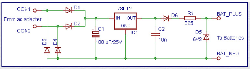

ich habe mein defektes Akkupack fuer den guten (und alten) HP-41 mit
neuen Akkus bestueckt und so modifiziert, dass ich ihn sowohl mit der
originalen HP-Ladeelektronik als auch mit USB laden kann.
Bei USB-Ladung mache ich die Strombegrenzung auf etwa 15 mA mit 330R
durch einen (manuellen) Umschalter. (Bei Verwendung des
Original-Netzteils wird der Widerstand durch den Schalter schlicht
ueberbrueckt.)
So weit, so gut. Nun kam die Idee, den Umschalter durch - sagen wir
mal ganz allgemein - Elektronik zu ersetzen, wobei ich spontan dachte,
ein Transistor wuerde es schon tun, aber nein...
Frage also: Realisierung eines Umschalters mit Transistor(en)?
Ich waere sehr dankbar fuer jegliche Hinweise.
Gruss,
Reinhold
P.s.:
Die unterscheidung zwischen HP-Original und USB-Netzteil kann ich ueber
den nicht verwendeten Pin 4 (ID, OTG) der Mini-USB-Buchse realisieren.
Häh? Dann würden an dem Widerstand aber 4,95V abfallen. Wie willst du
mit 50mV einen Akku laden?
Vielleicht geht ja eine einfache Strombegrenzung mit einem Transistor.
Die hätte weniger als 0,8V Spannungsabfall und man bräuchte keine
Umschaltung.
Ansonsten sag mal was zu Spannung und Strom vom HP-Ladegerät.

Natuerlich sehr berechtigter Einwand! Nicht zu Ende gedacht bzw.
beschrieben.
Im Anhang ein Schaltplan der Original-Ladeplatine von HP, die ich nun
ausgelagert habe um Platz fuer die Befestigung der neuen Akkus zu
schaffen.
Der AC-Adapter liefert 16V. Am Ausgang messe ich etwa 16mA, begrenzt
durch den Widerstand 365R. Spannungs-"Stabilisierung" durch die
Zenerdiode D5.
