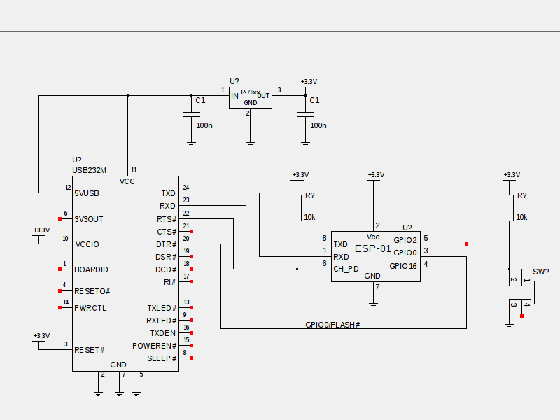

a) ist gnd vom converter auch mit esp8266 gnd verbunden oder nur
converter?
b) gnd muss verbunden sein,
 -> esp8266 gnd
 -> converter
 -> netzteil
schiesse einmal nur den sender vom esp8266 an
ESP8266
 Tx  => TxD
 GND => Masse
empfängst du etwas auf dem terminal?
wenn nicht, dann probiere das:
ESP8266
 Tx  => RxD
 GND => Masse

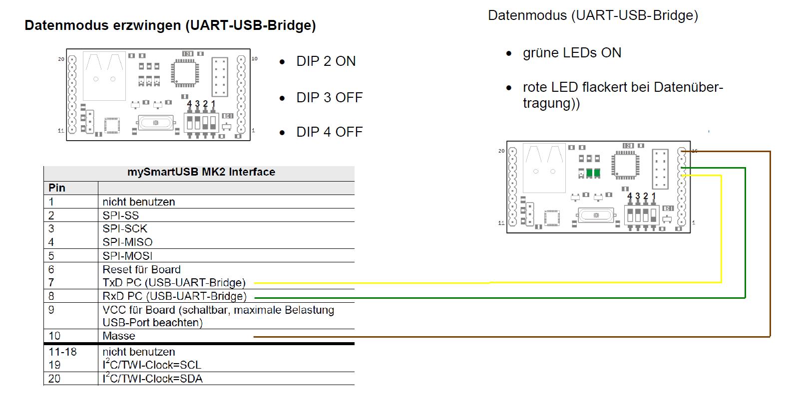

Ich verwende diesen USB-UART-Converter und war bislang mit
dem sehr zufrieden (jedenfalls im 5V-Betrieb):
http://shop.myavr.de/index.php?404;http://myavr.de:80/shop/article.php?artDataID=36
Ich habe exakt die im obigen Link beschriebene Version 2.11
dieses Adapters. Die technische Beschreibung inkl. Beschreibung
der Anschlußpins findet sich hier:
http://www.myavr.info/download/produkte/mysmartusb_mk2/techb_mysmartusb-mk2_de_en.pdf
Die Umstellung dieses CP2102-basierenden Adapters auf den 3,3V-Betrieb
ist von mir exakt nach Doku durchgeführt worden:
http://www.myavr.info/download/produkte/mysmartusb_mk2/bsp_mysmartusb-mk2-volt-switch_de_en.pdf
An PIN9 der Ausgangsleiste kommen dann tatsächlich auch 3,3V raus
(allerdings verwende ich diesen PIN nicht zur Versorgung des ESP8266,
weil der nur 80mA bereitstellt).

Vom oben erwähnten USB-UART-Converter verwende ich nur 3 PINS:
- PIN7   (TxD PC (USB-UART-Bridge))
- PIN8   (RxD PC (USB-UART-Bridge))
- PIN10  (Masse)

Gute Idee für einen Fehler - den habe ich aber nicht gemacht :-)
Will sagen alle GND's sind miteinander verbunden (Power-Supply,
USB-UART-Converter, ESP8266)
> ESP8266
>  Tx  => TxD
>  GND => Masse
Gesagt, getan.
Ergebnis: Wenn Rx in der Luft baumelt, ist tote Hose auf dem Terminal.
> ESP8266
>  Tx  => RxD
>  GND => Masse
Gesagt, getan.
Ergebnis: ebenfalls tote Hose auf dem Terminal.

es kann aber auch sein, dass der USB Adapter eventuell auf Bootloader
eingestellt ist? Wurde der Adapter auf den Datenbmodus umgestellt?
Adapter auf Datenmodus stellen:
Datenmodus ( USB - UART )
DIP 2 ON
DIP 3 OFF
DIP 4 OFF
Zwei grüne LEDs leuchten
Zielsystem ( ESP ) benutzt eigene Spannungsversorgung
daher DIP 1 auf OFF
eventuell Adapter reseten.
DIP 4 - kurz auf ON dann wieder auf OFF

Vorschlag:
USB Modul noch mal kontrollieren.
Ist es auf Datenmodus eingestellt?
Sind die Abgriffe nur von der seitlichen Leiste 1-10
und zwar
RXD PIN 8
TXD PIN 7
MASSE PIN 10
Ist das Modul auf Fremdspannung eingestellt?
DIP 1 OFF
Eventuell das USB Modul reseten?
DIP 4 kurz auf ON dann wieder OFF

von Klaus (Gast)
Ich wäre mir nicht so sicher, daß deine Teile hinüber sind. Ich
experimentiere mit denen auch gerade herum. Dazu habe ich mir nach dem
Lesen einiger Texte einen Adapter gebaut der so aussieht: Ein FTDI-Modul
DLP-USB232M(*) stellt die Verbindung zu PC her. Aus den 5VUSB macht ein
Regler die 3.3V. Der ESP und VIO vom FTDI bekommen diese 3,3V.
Hier die Verbindungen
FTDI Modul      ESP01
TXD(24)         RXD(1)
RXD(23)         TXD(8)
RTS#(22)        CH_PD(6) zusätzlich PullUp
DTR+(20)        GPIO0(3)
                GPIO16/RST#(4)  PullUp und Taster gegen GND
Mit diesem Adapter kann man sowohl die Firmware flashen, als auch die
Firmware ansprechen. Nach dem Einschalten startet mein System manchmal
nicht, aber der Taster an RST# hilft immer. Die Meinungen ob der Pin 4
ein echter Reset ist oder auch als GPIO16 taugt, gehen auseinander. Ich
hab ihn bisher nicht als GPIO ansprechen können.
CH_PD löst auch einen Restart aus, wenn dabei GPIO0 auf low ist, bleibt
das System im Bootloader mit dieser krummen Baudrate und will die
Firmware neu flashen. Das Programm esptool.py macht das automatisch über
RTS# und DTR# und sendet dann die Firmware mit dem passenden Protokoll.
