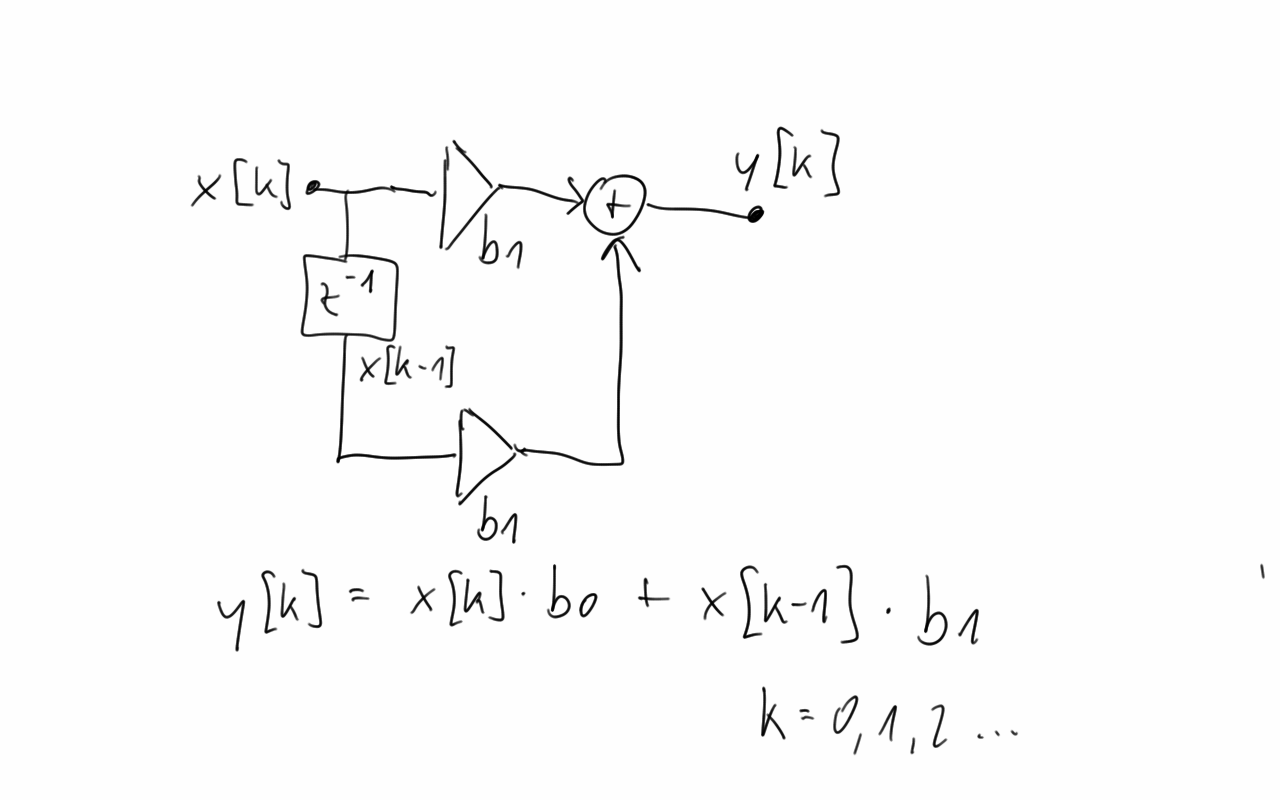

Was sind Verzögerungsglieder?
Gast #4260044
In digitalen Filtern findet man ständig Verzögerungsglieder. Um was
genau handelt es sich bei diesen Verzögerungsgliedern? Wieso werden sie
in digitale Filter implementiert und wie realisiert man das?
Habe genug recherchiert aber finde keine befriedigende Antwort ...
https://de.wikipedia.org/wiki/Datei:Fir_filter_df1.png
Hier als z hoch -1

Gast #4260085
Ein Verzögerungsglied stellt einen Zwischenspeicher dar und speichert
immer den Wert von einem Abtastzyklus zum nächsten.
Wenn du Z.B. ein FIR-Filter hast, besteht dein Ausgangswert y[k] nur aus
dem aktuellen Eingangswert x[k] und vergangenen Eingangswerten ( x[k-1],
x[k-2], ... ) gewichtet mit den Filterkoeffizienten. Damit du die
vergangenen Werte für die Berechnung zur Verfügung hast, musst du diese
zwischenspeichern.
Ein Bsp. in Software:
// Filterkoeffizienten
float b0 = 0.5;
float b1 = 0.5;
float fir(float x)
   static float x_old = 0; // Zwischenspeicher (z^-1)
   float y = x * b0 + x_old * b1;
   x_old = x;
   return y;
Gast #4260382
Digitale Filter werden oft in Software realisiert, d.h. als Programm auf
einem Mikroprozessor. Die Abtastwerte stehen dann als Variablen im
Speicher. z hoch -1 heisst einfach nur: nimm den vorherigen Wert.
Wenn dann nach Ablauf der Zeit T ein neuer Wert aufgenommen wird, werden
vorher die alten alle im Speicher um eins nach hinten geschoben.
