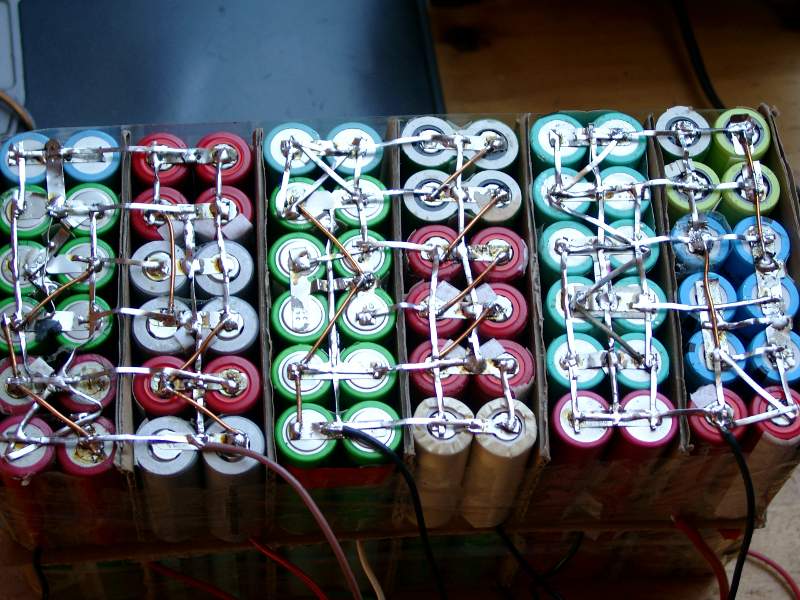

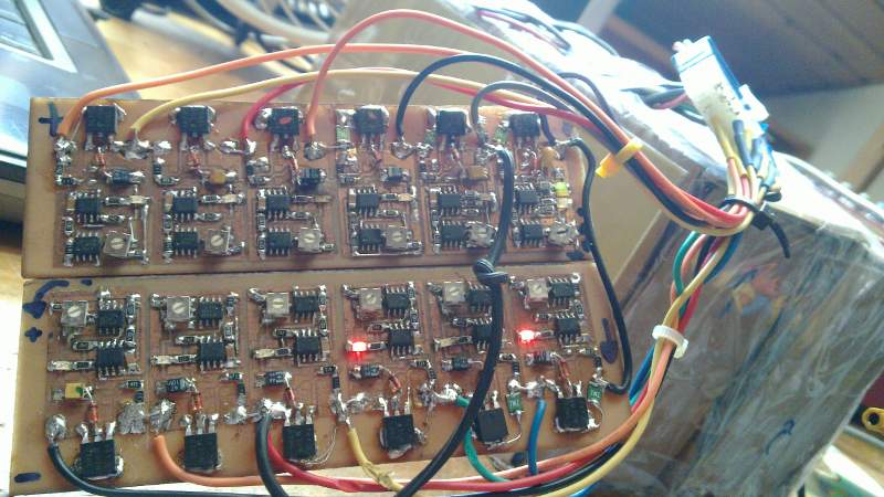

von min (Gast)
>>Leicht, günstig und hohe Kapazität sind 3 Dinge, die sich gegenseitig
>>ausschließen. Du mußt dich also für ein Kriterium entscheiden.
Alles 3 geht doch:
leicht:7kg, billig:144 alte 18650-Liionzellen aus geschlachteten
Laptopakkus, >1000Wh und zum solaren Laden diesen Balancer:
http://www.kc-world.de/LiPo-Balancer.htm
was das A-Team nicht alles kann, sogar LiIon Akkus mit dem Löteisen
zusammen dengeln ...
von Sudo (Gast)
Danke,  da geb ich lieber mehr Geld aus als auf der Bombe zu sitzen.
Viel Spaß bei Bude abfackeln .

von min (Gast)
Bei einem 50V Akku müssen nur 10A fließen um 500W zu erreichen. Das kann
man problemlos löten. Da wird nichts warm an der Lötstelle.
