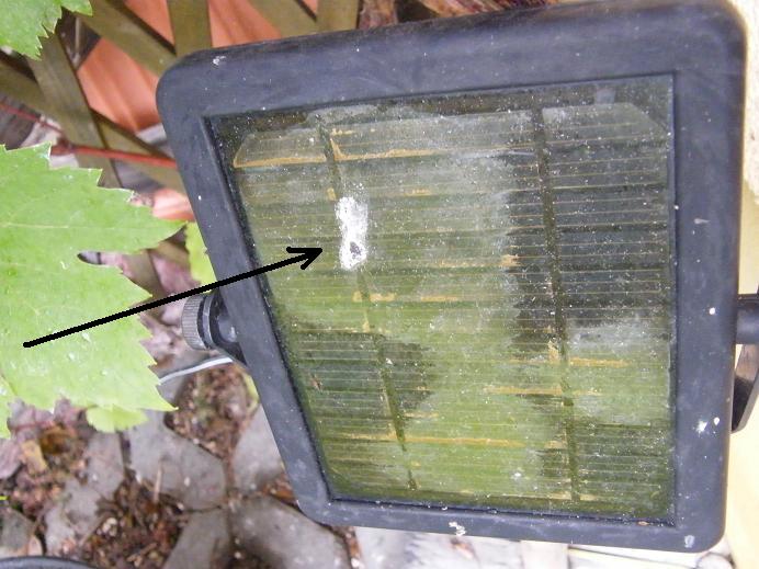

Die hohe Leistung aus dem Datenblatt wirst Du nur bei Sonne im richtigen
Winkel erzielen. Den Rest würde ich erst mal messen! Wegen 3mA lohnt
sich kein großer Aufwand. Wenn die Leistung jetzt schon knapp ist,
reicht ein Möwenschiss um Deine Anlage außer Betrieb zu setzen.
