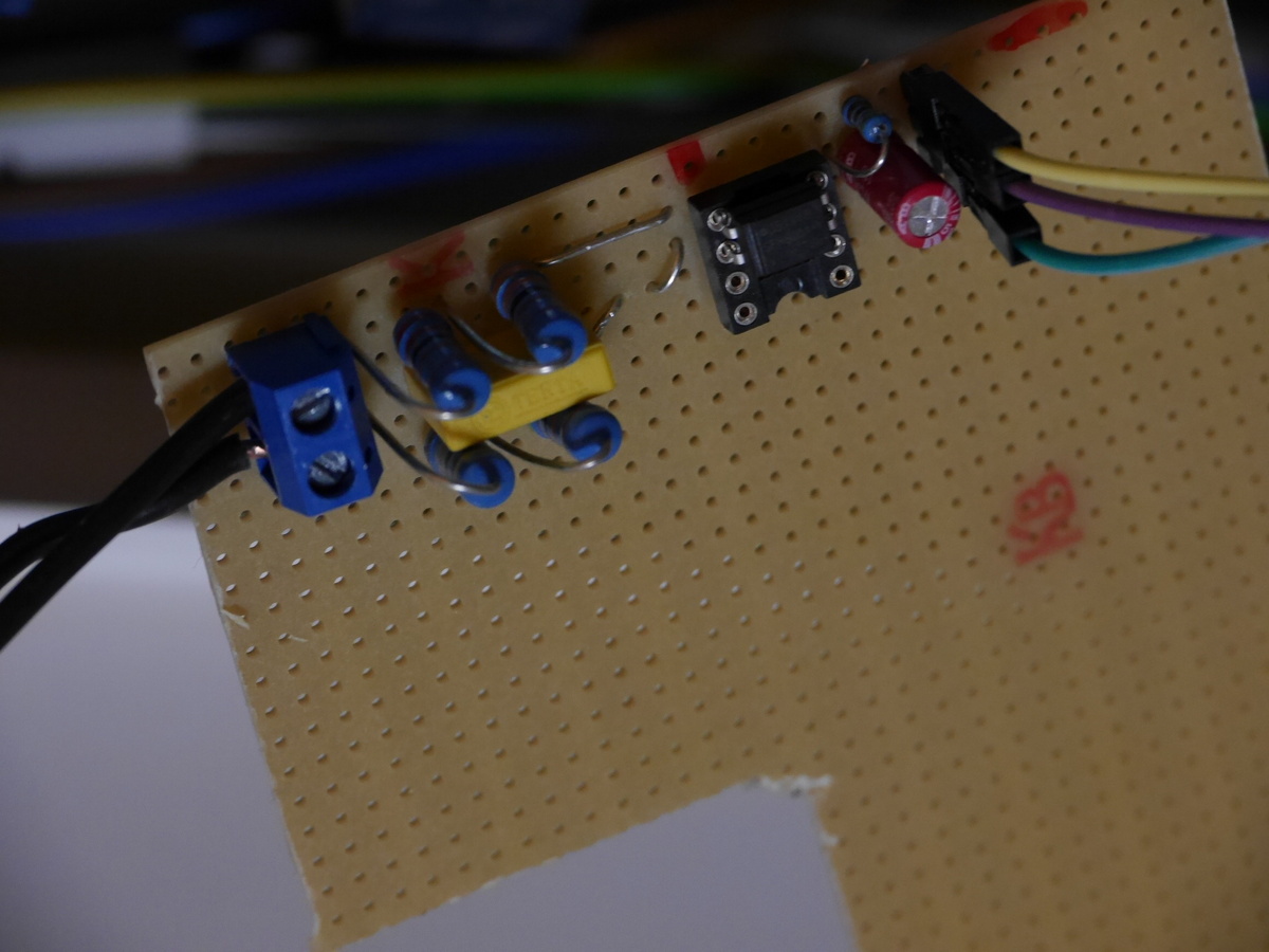

ich möchte 230V-Adern möglichst sicher und so VDE-Konform wie möglich an
die GPIOs meines RasPis hängen.
Ich habe dafür diese Schaltung hier aus dem Wiki
(http://www.mikrocontroller.net/articles/230V#Galvanisch_getrenntes_Abfragen_von_230V_Wechselspannung)
schonmal auf einer Lochraster-Platine zusammengelötet und ausprobiert.
Sie tut ihren Zweck. Jetzt gehts an die Feinarbeit und Härtung. Dafür
würde ich gern auf eure Expertiese zurückgreifen.
Folgende Fragen stellen sich mir direkt:
1) Gibt es irgendwelche Mindestabstände zu beachten? Reicht der Opto aus
für eine galvanische Trennung gemäss VDE?
2) Macht es Sinn, der Schaltung eine Sicherung auf (z.B) 10mA zu
spendieren? Wenn ja, welcher Art kann diese Sicherung sein? Automaten
mit einer Solchen Belastungsgrenze hab ich noch nie gesehen...
Weitere Ansatzpunkte zur Verbesserung dürfen natürlich auch gern
eingebracht weren :-)
Vielen Dank und alles Gute,
  Igor
Gast #4261493
Ja, natürlich, sonst darfst du deinen RPi nicht mehr anfassen. Die
Lochrasterplatine bitet diese Abstände überhaupt gar nicht, völlig
falsch. Entferne die 2 Augenreihen (5mm) unter dem Optokoppler, das
reicht dann.
> spendieren?
Nein. Im Fehlerfall hast du genug Widerstand in Reihe.

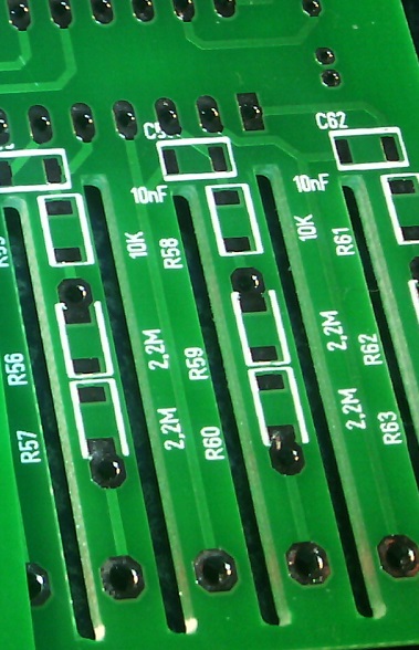

#4262038
Muß man immer selbst verantworten, Bauteile aussuchen, das Mögliche an
der Platine machen:
Fräsen und Gießharz ist meine Empfehlung:
https://helmutspokeysseite.files.wordpress.com/2015/05/230vwechselspannungseingc3a4nge.png
Das Bild zeigt die Platine vor der Bestückung, Schaltung ist ungefähr
gleich.
Ich nutze einen AC-Optokoppler, der einen kleinen Elko kurzschließt, so
klein, dass der Nulldurchgang gepuffert wird.
