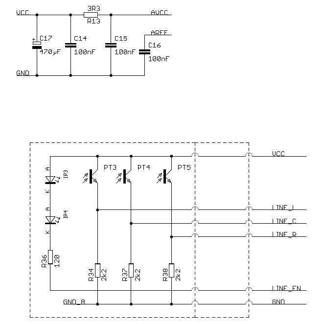

Hallo liebe Community,
ich habe ein Problem, mit mehreren ADCs an einem atmega1284, der fest in
eine Schaltung integriert ist. Die ADC-Kanäle sind ADC5-7.
Da ich noch nicht sehr viel Erfahrung mit dem ADC habe, bitte ich hier
um Hilfe.
Das Problem ist, das die Werte entweder gar nicht stimmen oder die
einzelnen Kanäle sich gegenseitig beeinflussen.
Hier erstmal der Quell-Code mit dem ich es versucht habe:

Gast #4261571
Allerdings liefert das Programm auch dann keine plausiblen Messwerte,
wenn ich nur einen Kanal benutze.
Außerdem weiß ich nicht genau welchen Referenz ich nehmen muss, könntest
du mir das anhand des Schaltplans sagen?

Gast #4261665
@holger
Und wie lese ich den ganzen adc aus?
@spess53
Da es sich um Phototransistoren handelt, wären plausible Messwerte
z.B. bei weißen Untergrund 255/1024 und bei schwarzem Untergrund 0.
Gast #4261690
Hi
Du liest ja den ganzen ADC-Wert aus. Aber
      UDR0 = x;
überträgt nur acht Bit.
Aber nicht unter realen Bedingungen.
Nochmal: Was misst du an den ADC-Eingängen?
MfG Spess
Gast #4261821
Vielen Dank an alle die etwas geschrieben haben.
Es funktioniert nun.
Das Hauptproblem war das UDR0 nur 8bit überträgt und nicht 16bit.
Auch die beeinflussung der Kanäle ist nun weg.
Noch mal Danke an alle!!!
