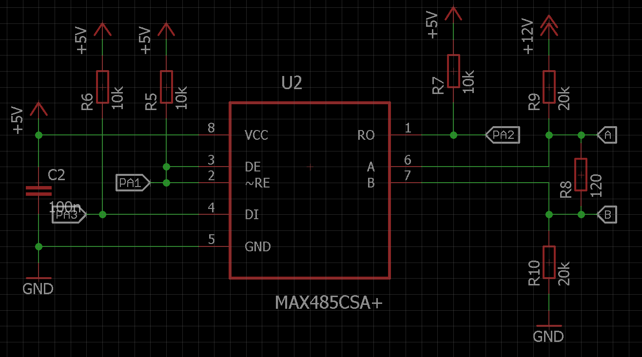

ich würde gerne mit einem Attiny841 einen RS485 Bus aufbauen. Dieser
wird wahlweise mit 3V3 oder 5V betrieben.
Nun möchte ich für das ganze einen MAX485 einsetzen. Den RS485 möchte
ich mit 4 Adern aufbauen. A, B, GND und ca 12V.
Die 12V dienen hier auch als Versorgungsspannung für den Attiny. Die
Spannung wird mit 1117er auf 5 und 3V3 heruntergesetzt.
Nun bin ich aus dem Datenblatt nicht wirklich schlau geworden, wie die
Schaltugn auszusehen hat. Im Netz findet man Module, bei denen die
Datenleitungen mit PullUps (10k) auf VCC angehoben werden. Im Datenblatt
ist dort nichts zu finden.

zunächst empfehle ich dir, bandbreitenbegrenzte Treiber zu nutzen,
sofern die Baudrate nicht über ca. 200kBaud liegen soll. Z.B. MAX483
statt MAX485.
In der Schaltung kannst du R9 auch gegen +5V beschalten.
Außerdem sollte R9 und R10 vom Wert etwas kleiner sein, z.B. 470R ...1k.
Diese Widerstände dienendazu, den BUS im passiven Zustand auf definierte
Ruhepegel vorzuspannen.
R8 dient der sogenannten Terminierung (BUS-Abschluss) und wird nur an
den beiden Enden des BUS beschaltet. BUS-Teilnehmer, die dazwischen
liegen, sollen keinen solchen haben.
Der Widerstand R8 kann dann auch etwas größer sein, wenn R9 und R10 vom
Wert her kleiner sind.
R8 Parallel zu (R9+R10) soll der Impedanz des Kabels entsprechen, bei
verdrillten Leitungen eben ca. 120 Ohm.
Die UART Leitungen Rxd (Pin1)und Txd (Pin4) haben immer Ruhepegel High
und sollten mit Pullup beschaltet werden.
Die Leitung an Pin2/3 wird aber besser mit einem Pulldown-R versehen,
so das "Read Enable" = Low im Restzustand aktiv wird und der Treiber den
den BUS nicht blockiert.
Wie ist da mit den Eingängen des uC - sind diese 5V-Tolerant?
Ansonsten müßtest du dir Gedanken um die Pegelanpassung von 5V auf 3,3V
machen.
Gruß Öletronika

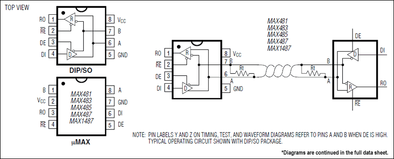

So wie im Datenblatt.
Das wäre dann Käse. (Eine Leitung nach '+', eine nach GND.)
Nennt sich, wenn's richtig gemacht ist: 'faile safe'.
> Im Datenblatt ist dort nichts zu finden.
Doch! Am Anfang steht, dass 'fail safe' schon eingebaut ist. Deshalb
sind natürlich auf dem Schema keine Widerstände zu sehen.
Gast #4263422
Die meisten RS485 Bausteine haben Fail-Safe-Widerstände eingebaut
(einfach mal nach "fail" im Datenblatt suchen, so dass externe
Widerstände nicht nötig sind, abgesehen vom Terminator.
Das widerspricht sich. Der Empfängerausgang ist undefiniert wenn RXE
high ist, also in der Regel im Sendemodus. Das weiß aber der µC und kann
den Empfänger abschalten -> kein Pullup nötig
Stefan
