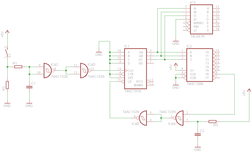

von Tcf K. (tcfkao)
Zähler binär oder BCD nehmen, egal, muss eh bei 7 (0111) sich selber
über weitere Logik einen Reset erzeugen: 74HCT90 und 74HCT00 für die
Resetschaltung.
BCD-Dekoder-auf 7-Segment: 74HCT47
1-aus-8 Dekoder für die dezimale Anzeige: 74HCT138, hängt direkt am
Zähler.
Taster entprellen nicht vergessen!

von Tcf K. (tcfkao)
Oh Gott, Leute... 74HCT00, 74HCT47, 74HCT90, 74HCT138. Mehr braucht es
nicht, sagte ich schon. Und der TO wollte diskret aufbauen.

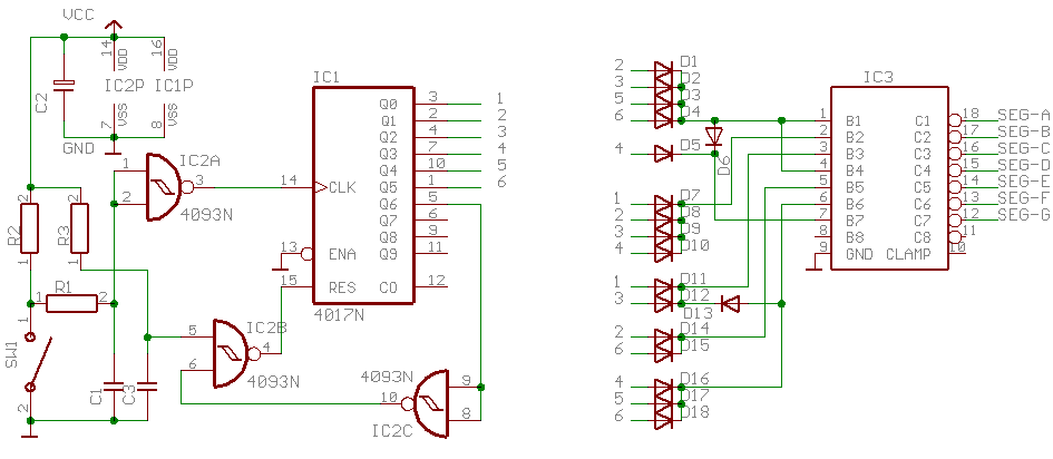

4093 zum Entprellen, 4017 zum Zählen+Rücksetzen, ein paar Dioden als
7-Segmentdekoder und einen ULN2803+Strombegrenzungswiderstände als
Segmenttreiber, wenn man unbedingt gleich helle Segmente haben möchte.
Alles zusammen ist das eher eine Übung fürs Löten.
Viele Zähler-ICs beinhalten bereits Schmitt-Trigger-Eingänge,
sodas zum Entprellen einfache RC-Glieder reichen.
> ein paar Dioden als 7-Segmentdekoder und einen
> ULN2803+Strombegrenzungswiderstände als Segmenttreiber,
Warum nicht gleich einen kompletten Dezimalzähler plus
7-Segmenttreiber in einem IC? Die IC-Nummer habe ich
jetzt gerade nicht im Kopf.

von m.n. (Gast)
Laut RCA-Datenbuch 1975 erlauben die 4017 eine maximale Flankensteilheit
von 15 µs an den Clock-Eingängen.
Falls es diese 'Nummer' geben sollte, müßte sie BCD- und
7-Segment-Ausgänge bieten und zudem noch von 1 - 6 zählen können.
Den 4017 kann man von 0 - 5 zählen (Ausgang 6 auf RESET) lassen und den
Dekoder so geschickt verlöten, daß '1' - '6' angezeigt werden.

von Freund veralteter Technik (Gast)
als Vorschlag für ohne Controller
von Tcf K. (tcfkao)
Super! Auf die völlig naheliegende Idee den 74HCT138 zur Ausdekodierung
des Preset-Impulses zu benutzen bin ich nicht gekommen! Und einen
schönen Power-On-Reset ist auch drin. Den Preset kann der Fragesteller
ja wählen, je nachdem ob die 7-Segment-Anzeige mit '0' oder '1' anfangen
soll.
So, und jetzt mal die Assembler-Hacker an die Front... wie lange wird
das Programm und wieviel Zeit hat es gekostet? (Keine Frage, eine
µC-Lösung ist flexibler, deswegen bitte keine Grundsatzdiskussion.)

von m.n. (Gast)
Meine Schaltung für Lötbegeisterte. Die Diodenmatrix könnte sicherlich
noch optimiert werden. Profis kommen wohl mit drei Dioden aus und finden
dabei auch noch die versteckten Fehler ;-)
Vorteil dieser Schaltung ist die 'freie' Zifferndekodierung und die
Hochstromausgänge, mit der auch eine größere Anzeige direkt angesteuert
werden könnte.
