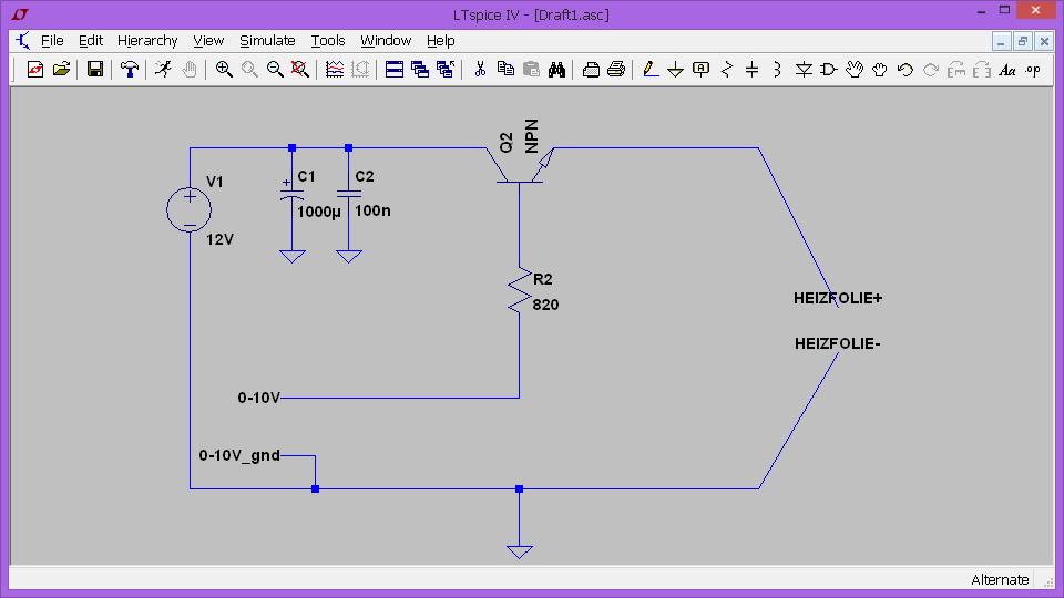

OP
Ich sollte noch dazu sagen, dass alle Spannungen Gleichspannung sind.
Kann ich dann die Kondensatoren weglassen?
Ansonsten sieht die Schaltung eigentlich so aus, wie ich es mir
vorgestellt habe.
Welchen Transistor könnte ich da hernehmen? Ich hätte hier einen BC107B
oder einen BC182, taugen die was dafür?
lol Erstens funktioniert die Schaltung nicht, weil bei 22W und 12V gut
1,8A fließen. Selbst bei einer Stromverstärkung des
(Leistungs)transistors von 100 fließen 18mA Basisstrom, die an dem
820Ohm Widerstand 15V Spannungsabfall erzeugen würden...
@Maxi: Dir ist schon klar dass der Transistor im Linearbetrieb ein paar
Watt verbraten muss und ein BC107 alleine schon vom äußeren nicht dazu
passt?

Ja, das ist mir klar, nur darüber wie viel Watt der verbrät waren die
Vorposter sich nicht ganz einig wie ich das verstanden habe. Ich denke
mal 5W wird auch der kleine Transistor mi Kühlung noch verkraften.
Ich bin leider kein Elektrotechniker, deshalb kenne ich mich auch mit
den Schaltungen nicht aus.
Gibt es denn eine bessere Lösung, die unter den gegebenen Umständen
funktioniert?
> gut 1,8A fließen. Selbst bei einer Stromverstärkung des
> passt?
Dein LOL ist hier am rechten Platz ;)
Sorry, da war ich mit meinem Stift schneller, als mit meinen Gedanken.
Dann besser doch mit OPV und MOSFET.

Na wenn es denn eine ganz einfache lineare Regelung sein kann, dann muß
diese bei max. Heizleistung von 22W auf mind. ca. 6,5W Verlustleistung
am Stellglied ausgelegt werden (Stichwort: Leistungsanpassung -> Ri =
R_last). Dementpsrechend muß das Stellglied ausesucht werden (Transitor
mit Kühlkörper).
Als Schaltung kannst du eine ähnlich wie diese ausprobieren:
http://uwiatwerweisswas.schmusekaters.net/Uwi/ELEKTRONIK/LED_LAMPEN/12-KSQ_3_HP-LED.pdf
Nehmen wir mal die Schaltung oben links.
Der obere Potianschluss wird an den Steuerausgang 0-10V gelegt.
Der Potiwert kann zwischen 10kOhm...1MOhm liegen.
22k...50k würde ich empfehlen.
Die Heizung kommt anstelle der LED-Reihenschaltung.
Die Sourcewiderstände R1 und R2 dienen der Stromgegenkopplung und
stabilisieren die Schaltung. Diese werden so angepasst, dass beim max.
Heizstrom von ca. 1,8A etwa 0,8...1,5V abfallen. Also ca. 0,47...0,68Ohm
als Gesamtwiderstand. Bei ausreichender Leistungsstärke braucht das auch
nur ein Widerstand sein (mind. 2W, bessee 5W).
Das nimmt natürlich etwas von der 12V-Spannung weg, aber wenn nur noch
20W an der Folie ankommen, wird das wohl kein ko-Kriterieum sein, oder.
Ansonsten die Spannung etwas erhöhen (z.B. 14...15V).
Der Poti wird dann so eingestellt, dass der FET bei 10V am Poti voll
durchsteuert. Bei einem Kanalwiderstand U_ds von 10...50mOhm fallen dann
weniger als 100mV am FET ab.
Die Schaltung arbeitet nicht super linear, aber das sollte dem Regler
egal sein. Bei Bedarf kann man Regelparameter ja anpassen.
