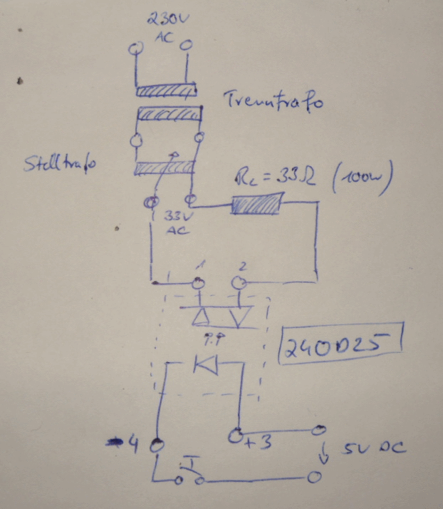

Wollte mir eine einfach Testschaltung für ein SSR von der Firma Opto22
modell 240d25 aufbauen
(http://www.opto22.com/site/documents/doc_drilldown.aspx?aid=1677).
Laut Datenblatt sollte das Teil bei Nulldurchgang ein-bzw. ausschalten.
Meine Testschaltung seht Ihr als Bild.
Mein Problem ist, dass das Relais zwar im Nulldurchgang abschaltet aber
beim Einschalten sofort "anzieht".
Hat jemand eine Idee?

Gast #4263113
Der Nulldurchgang kommt bei 50Hz alle 10ms.
Natürlich sieht das so aus als ob das Relais sofort
durchschaltet. Das Schalten im Nulldurchgang soll
Störungen verhindern.

OP #4263130
Die Antworten sind relativ einfach, nur meine Zeichnung war suboptimal.
Die Spannung zum ansteuern des Relais wird durch ein
Gleichspannungsnetzteil erzeugt.
Ein-/Ausschalten erfolgt durch einen Schalter.
Wann das Relais ein bzw. ausschaltet wird mittels oszi und trigger auf
steigende / fallende Flanke der Spannung am Eingangsstromkreis erfasst.
Der Eingangsstromkreis bzw. der Innenwiderstand des SSR 1k Ohm wobei ein
1V über der LED abfallen.
Im Eingangsstromkreis liegen laut Berechnungsformel im Datenblat Ic=4mA
an bei 5V. Sollte also kein größeres Problem sein, wobei ich leider noch
keine Angabe zu Icmax finden konnte.
240D25 gehört zur AC Power Series.
Gast #4263765
Wahrscheinlich wird die Spannung vom "Zero Crossing Circuit",
ab der die Zündung des Triac blockiert wird, nicht überschritten.
Die liegt normalerweise zwischen 10..20V.
Probier mal die vollen 33V einzustellen, da müsste zumindest teilweise
die Zündung blockiert werden ...
