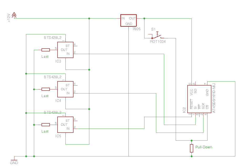

Jetzt wollte ich das ganze "verbessern", und auf eine Leiterplatte
bringen. Leider ohne Erfolg. Die LEDs machen "verrückte", nicht
nachvollziehbare Blinkzeichen und es scheint nach kurzer Zeit "zu
riechen .... :-/
Die Schaltung sieht ungefähr so aus, wie im Anhang.
Da Eagle keinen BTS452 und 85er kennt, musste ich den BTS428 und 45er
nehmen.
Sollte am Grundsätzlichen nichts ändern.
Laut Datenblatt hat der 452er am Pegeleingang einen internen
Eingangswiderstand in Höhe von min. 1,5k Ohm, was den Strom am 85er
Output niedrig halten sollte.
Jetzt stellen sich für mich "nur" zwei Fragen:
1. "Darf" ich mit dem Taster direkt auf einen Eingang am 85er gehen,
oder benötige ich dafür einen Vorwiderstand?
2. Muss der Last-Stromkreis komplett vom Controller-Stromkreis getrennt
werden. Aktuell läuft alles über eine Masse.
Programmiert habe ich den 85er mit einem Arduino Nano, analog dieser
Anleitung:
http://www.frag-duino.de/index.php/maker-faq/37-atmel-attiny-85-mit-arduino-arduinoisp-flashen-und-programmieren
Danke und Gruß
der "Stevie"
EDIT: Irgendwie aus Versehen den Schaltplan zweimal hochgeladen .... :-/
Gast #4263296
Du schreibst vom Tiny85, hast da aber einen µC im
Schaltbild, der (PDIP/SOIC/TSSOP) eine andere Pinbelegung hat.
Beim Tiny85 ist Pin 4 = GND und Pin 8 = Vcc (+5 V).
Den BTS452 kenne ich leider nicht.
Die Versorgungsspannung darf man an einen Eingang legen.
Allerdings ist Pull-Down recht ungewöhnlich:
Einfacher ist es, den internen Pull-Up zu nutzen und gegen
Masse zu schalten.
Gast #4263403
> nehmen.
Wenn Eagle etwas nicht kennt kann man es ihm beibringen. Entweder die
passende Lib über Google finden oder selber zeichnen, ist garnicht so
schwer.
Aber einfach irgendein Bauteil nehmen weil es von gleichen Hersteller
ist und die gleiche Anzahl an Beinen hat hilft wenig wenn man dazu
Fragen stellt.

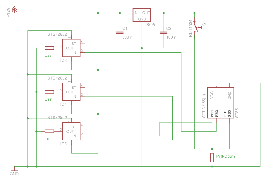

OP #4263479
... okay.
Ich fasse mal zusammen:
1. Internen Pull-Up verwenden und auf Masse schalten.
   Wie wird der verwendet? Muss ich das im Sketch programmieren?
2. Eine "Handvoll" Kondensatoren.
   Reichen die am 7805? Oder brauch ich noch mehr?
Sonst, vielen Dank für die Tipps. Ich habe mir vor zwei Tagen Eagle
installiert. Ich arbeite mich langsam ein.
Ich habe den Schaltplan schon mal bzgl. des 85er angepasst.
Danke und Gruß
der "Stevie"
Gast #4263487
Zu 1:
Wenn du mit einem Auto fahren möchtest, ja, dann musst du auch
einsteigen.
Bzw. den internen Pullup aktivieren
Zu 2:
Ein bisschen mehr F am Regler kann schon nötig sein.....
Und Ja, DIREKT an den Tiny noch 100nF
OP #4263565
Ulrich F. schrieb:
> Zu 1:
> einsteigen.
... dank Gockel habe ich das gefunden:
pinMode(4, INPUT);
digitalWrite(4, HIGH);
Kann ich jetzt PIN 4 "stumpf" gegen Masse schalten?
Ulrich F. schrieb:
> Zu 2:
... der 100nF "hinter" dem Regler ist doch schon direkt am Tiny (Vcc und
GND). Wo noch?
Danke und Gruß
der "Stevie"
