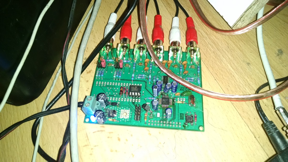

Die DSP Serie in Diskussion ist die SigmaDSP von Analog. Denkbar ist da
jedes chip. Konkret verwende ich grade den ADAU1701. Siehe FreeDSP.cc
oder mein angehängtes Bild.

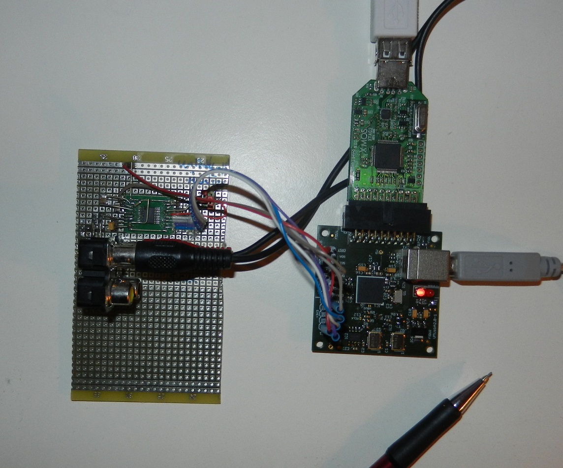

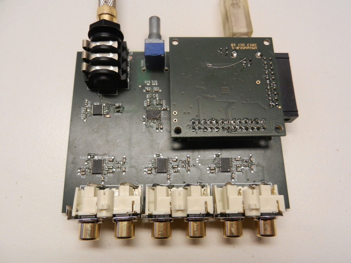

Wie gesagt, mein Prototyp ist fertig aufgebaut und besteht aus zwei
Boards. Einmal der Master (Usb mit XMOS und Quarz und was sonst noch
alles nötig ist) und dann das Analog Board (DACs und Kopfhörer Amp).
Ich könnte die Boards (Layout, ..) natürlich online stellen, aber das
Problem ist, dass ein "normaler" Bastler die BGAs nie im Leben selber
bestücken kann, somit muss man das fast für die Verbrauchen machen.
Daraus folgt, dass ich ein Board anbieten wollte, welches die nötigen
Anschlüsse für I2S nach außen geführt hat und jeder kann so sein
"custom" Analog Board dazu basteln.
Mein Ausgangspunkt für die Entwicklung war erst das Audio Referenz
Design (gibts aber mittlerweile nicht mehr) und für den letztendlichen
Prototyp hab ich das "USB Audio DJ Kit" her genommen. Das hat zwar 4x In
und 4x Out aber das ist ja nur eine Software Sache um das zu ändern...
Übrigens hab ich mit dem STM32 auch herum probiert, aber der wird mehr
als 4 Kanäle nie unterstützen weil die HW schon max 2 I2S hat, also hab
ich es gelassen. Stereo hab ich so halb zum Laufen gebracht, aber leif
nie so sauber und stabil wie die XMOS Lösung!
Naja ich häng mal ein paar Bilder an, dann siehst du mal wie meine
"Lösung" aussieht...

Das ist ein wirklich hübsches Plateng geworden! Kandidat für den
Kunstwerke Thread ;)
Auf ein BGA chip bin ich auch nicht unbedingt wild und schon gar nicht
auf ein sechskerniges Monstrum. Das Teil hat mehr Dampf als meine DSP :)
