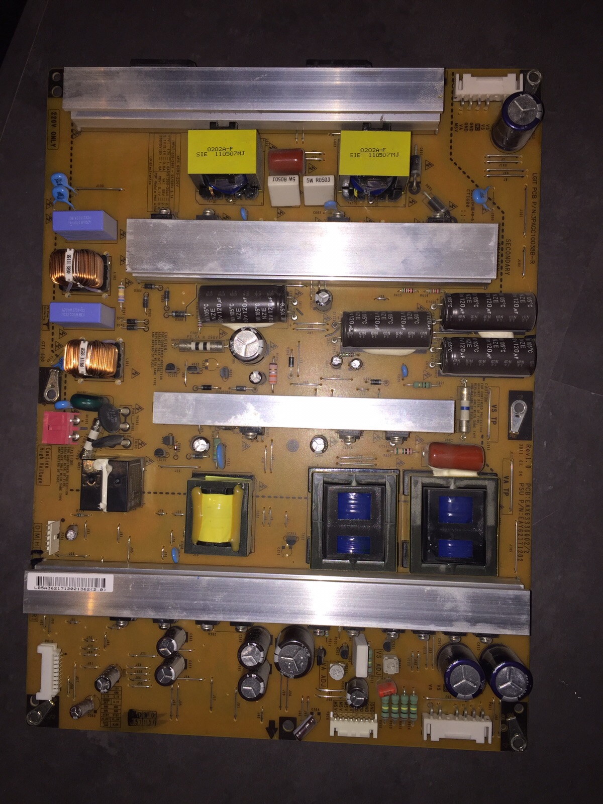

gestern Abend wollte ich meinem Cousin helfen seinen Fernseher
anzuschließen und an die Wand hängen.
Jedoch ist seine Wohnung komplett renoviert worden und noch nicht ganz
fertig.
Heißt es waren noch einige Steckdosen offen. Als der den Receiver
anschließen wollte ist der mit irgendwas in die Dose gekommen und es gab
ein Schlag und die Sicherung im Stromkasten in der Wohunung ist
rausgesprungen.
Als wir diese wieder reingedrückt haben, ging der Fernseher nicht mehr.
Wie haben auch eine andere Steckdose probiert.
Beim Fernseher tut sich nichts mehr, nicht einmal die Standby leuchte
brennt.
Ich habe den Fernseher aufgeschraubt und die Sicherung mit einem
Phasenprüfer überprüft. An beiden Seiten brennt die kleine Leuchte des
Phasenprüfers.
Jetzt bin ich auch mit meinem Wissen am Ende. Was kann denn nach so
einem "Unfall" kaputt gehen? Und ist normalerweise nicht ein EMV-Filter
für sowas zuständig?
Bitte um Hilfe, bin auch für jeden Prüftipp dankbar :)

Update:
Hab gerade alles zusammen gebaut, sobald ich dem TV Strom gebe, hört man
ein Relais schalten und die Rote Standby Diode leuchtet. Aber mehr
passiert auch nicht. Weder mit der Fernbedienung noch mit dem
Touchbutton am TV lässt sich das Gerät einschalten.

Mal ganz langsam, jetzt haben wir schon die Ferndiagnose der klassischen
Nullung, Nullleiterunterbrechung und die Dosen haben einen Metallrahmen
der an der Phase liegt... Ok... Dieses Forum ist immer wieder göttlich.
Der Test der Sicherung vom Fernseher mit dem Phasenprüfer ist zwar nicht
gerade die feine Art (Lügenstift kommt nicht von ungefähr) aber mit
Hausmitteln doch ein ganz guter Versuch.
Zum Problem: Wer ist mit was wo ran gekommen? Das Antennenkabel
(LNB-Kabel heisst bei dir DVB-S(2)?) wolltet ihr anschließen und seid
damit in die Steckdose geraten? Der Fernseher war dabei an? Die
Steckdosen sind bereits mit Abdeckrahmen versehen oder noch offen?
Gast #4265537
Da das Zimmer noch gestrichen werden musste, war die Abdeckung nicht
drauf. Und der Typ hatte ein Kabel nicht richtig isoliert und aufm
Gehäuse war auch Spannung deswegen ist der Kurzschluss entstanden. Die
Steckdose ist nun richtig verkabelt und die weiße Plastikabdeckung ist
jetzt auch drauf. Das eine Ende des Satelliten Kabel war am Fernseher
angeschlossen und das andere ist an die Dose gekommen. Der Fernseher war
zu dem Zeitpunkt eingeschaltet.
Die Sicherung im Flur wurde ausgelöst und der Fernseher ging dadurch
aus. Seit dem geht der nicht mehr an (Sicherung wieder drin). Nur die
Rote Standby Leuchte leuchtet.
#4265556
Sehr gut, danke für die klare Zusammenfassung :-)
Leider würde ich da auch befürchten, dass das einiges zerstört haben
dürfte. Der HF-Teil des SAT-Receivers ist sicher nicht elektrisch
getrennt von der gesamten Logik des Fernseher, daher hast da vieles was
potenziell defekt sein kann. Dass der Fernseher garnichts mehr tut
spricht auch nicht für hohe Chancen zur Reparatur.
Das Netzteil dürfte aber der falsche Ort zum suchen sein. Sitzt der
Empfängerteil mit auf dem Mainboard? Mit Glück bekommst du das günstig
via ebay zum austauschen. Sonst ab in den Müll (leider).
Edit: Falls der Elektriker offiziell war, könnte das vllt auch über eine
Versicherung von ihm laufen?
