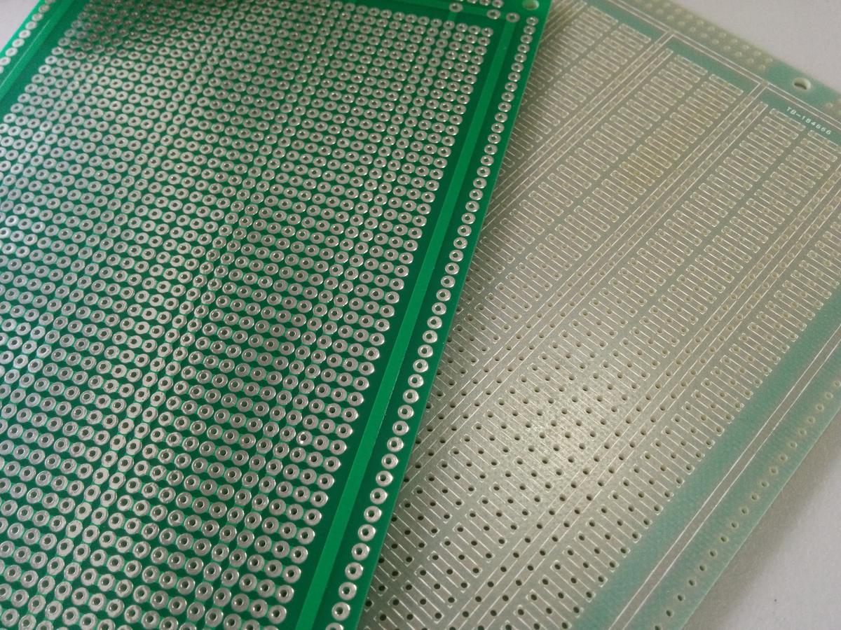

Gestern beim Bohren (ja, ich steh auf durch-stecken) bin ich auf den
Gedanken gekommen, wie eigentlich Lochrasterplatinen industriell
hergestellt werden.
Der banale Weg wäre natürlich ätzen und bohren. Nur bohrt man da ja mal
eben n paar viele Tausend Löcher.
Selbst wenn man dafür die billigere Pappe nimmt und sehr dicke Stapel
bohrt stell ich mir das doch als recht unwirtschaftlich vor, auch wenns
die Maschine in Fern Asien macht.
Alternativ könnt ich mir nur vorstellen, dass die Teile in
entsprechenden Formen mit Stiften "verharzt" werden. Nur wie Kommt dann
das Kupfer drauf?
Da mir google dazu nichts liefern konnte möchte ich euch die Frage
stellen, evtl. weiß es ja wer.
Ich gehe stark von Ätzen und Bohren aus. Die Löcher sind so groß, dass
man da einige Lagen übereinander bohren kann. Mit mehreren Bohrköpfen
nebeneinander (die müssen ja noch nichtmal unabhängig voneinander bewegt
werden können) dauert das auch nicht allzu lange.

Wie die gefertigt werden, hängt vom Platinen-Material ab. FR3 (also mehr
Hartpapier) kann sicherlich gestanzt werden. In dem Betrieb, in dem ich
früher mal gearbeitet habe, wird FR4 (=Epoxyd) aber sicher gebohrt. Kuck
einfach mal auf die Bohrloch-Wände; die ganz glatten Wände sind gebohrt.
Ja, das Bohren dauert auch auf einem Mehrspindel-Vollautomaten mit drei
oder vier Platinen übereinander ganz schön lange - selbst wenn das Ding
so ein Tempo hat, dass es wie Stanzen aussieht...

Es gibt inzwischen Leiterplattenhersteller mit bedienerlosen
Nachtschichten. Da wird gebohrt was das Zeug hält. Da fällt dann der
Stapel Lochrasterplatten gar nicht groß auf.

Warum soll Stanzen soviel billiger sein als Bohren? Wieviel Prozent der
kosten macht das "Lochen" im vergleich zu den anderen Arbeitsschritte
/Materialen aus?
@ Werktätiger (Gast)
Weil beim Stanzen eine große Presse runtersaust und ggf. in einem Schuß
eine ganz Europlatine oder sogar mehr locht. Und das innerhalb von
vielleicht 1-2s. Bohren dauert auch bei Mehrfachbohrköpfen und
Lagenstapel deutlich länger und die Bohrer kosten Geld, auch wenn FR2
recht weich ist und damit deutlich höhere Standzeiten ermöglicht.

Falk B. schrieb:
> Löcher gestanzt
Gestanzte Löcher sehen anders aus (insb bei Ein- und Austritt des
Stempels), die Oberflächenrauheit im Loch spricht mMn tatsächlich eher
für ein gebohrtes Loch. Wissen tu ich es aber auch nicht ...

Ich durfte mir bei bei einem professionellen Platinenhersteller mal die
Produktion ansehen.
Die Bohrautomaten haben automatische Werkzeugwechsler. Bohrer werden
nach x Löchern automatisch aussortiert und der nächste Bohrer genommen.
Bei gängigen Größen sind entsprechend viele im Vorrat.
Je nach Anlage werden die Bohrer auch automatisch auf Bruch überwacht.
Gilt auch für Fräser.
Da kommt dann z.B. dieser "VHM Schrott" her:
http://www.ebay.de/itm/Vollhartmetall-Schrott-VHM-/141732662893?var=&hash=item20ffecce6d
Ich bin öfters bei Jenaer Leiterplatte, als ich das erste Mal sah wie
Leiterplatten gebohrt werden, dachte ich das diese gestanzt werden, die
Geschwindigkeit ist so hoch das es für das menschliche Auge so aus
sieht. Ich glaube man sprach von 90.000 Umdrehungen Pro Minute
Das war dann aber eine alte Maschine. Die langsamste Maschine der
Fertigung in der ich vor fünf Jahren mal gearbeitet habe ging bis
185.000 und die modernsten gehen heute bis 300.000 Umdrehungen pro
Minute.
Es war immer interessant, das zu hören, wie die Spindel erst ein paar
Sekunden anlief und dabei immer noch schneller wurde und dann irgendwann
das 'Stanzen' losging.
Stimmt eigentlich, man kann ja den Widerstand den die Platine dem Bohrer
entgegensetzt, auswerten. Ist er null, dann Bohrerbruch, ist er hoch,
dann Bohrer stumpf oder im noch erreichbaren Bohrbereich gebrochen, also
quasi auch stumpf.

Habe mal irgendwo gesehen, wie woanders hunderte Löcher gleichzeitig
gebohrt wurden. Da waren ca. 2x50 Bohrer eingespannt, alle Bohrfutter
waren oben über direkt benachbarte Zahnräder mechanisch verbunden. Dabei
muss allerdings jeder zweite Bohrer linksschneidend gewesen sein.
Ob das Ganze auch bei nur 2,54er Raster noch so machbar ist, keine
Ahnung.
Streifenplatinen sind tatsächlich gefräst, sieht man gut. Und ich würde
mich sehr wundern, wenn die Löcher gestanzt sind.

>* Epoxy zweiseitig:
>https://www.reichelt.de/Lochraster-Loetpunkte/UP-1...
>wird gebohrt?
Glaub ich schon.
>und das da:
>*Presspappe, einseitig:
>https://www.reichelt.de/Lochraster-Loetpunkte/H25P...
>wird gestanzt?
Ja.
>Wie sieht das bei einseitigen Epoxy aus? wie:
>https://www.reichelt.de/Lochraster-Loetpunkte/RE-2...
Ist auch Epoxy mit Glasfasereinlage.
>Nach meiner Erfahrung ist Epoxy deutlich härter als Presspappe - zählt
>das noch zu den unverstärkten Kunststoffen?
Nein.

Brechende Bohrer bedeuten keinen Stillstand. Lochraster wären auch ein
Prima-Lückenfüller für den Bohrautomaten wenn grad keine Multilayer
anstehen. Warum eine Extra-Stanze mit Extra gehärteten Stanzwerkzeug für
die Low-Profit Fertigung hinstellen, wenn man das mit der Multipurpose
Maschine in der auftragsarmen Zeit nebenher fertigen kann.
> das Kupfer drauf?
Überhaupt nicht.
Lochrasterplatinen haben kein Kupfer.
Lochrasterplatinen sind reine Harzplatten mit Löchern.
Was du ansprichst mit Kupfer sind Punktrasterplatinen.
