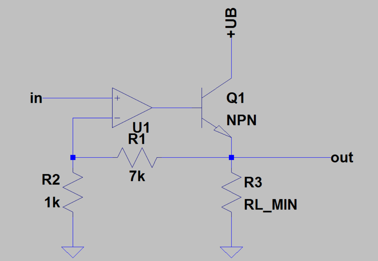

von Achim S. (Gast)
dein Schaltungsbeispiel ist eine spannungsgesteuerte Stromsenke, weil
der Strom (Spannungsabfall am Shunt) für die Gegenkopplung verwendet
wird. Wenn du die Ausgangsspannung in die Gegenkopplung schickst, wird
daraus ein Spannungsverstärker.
Eine simple Prinzipschaltung mit einem Transistor in Kollektorschaltung
(entsprechend der Drainschaltung beim FET) habe ich dir mal angehängt.
In Application Notes von OpAmps (vor allem von älteren Typen) kannst du
unterschiedliche Umsetzungen von solchen Boostern finden. Allerdings
werden sie meist mit Bipolartransistoren gebaut sein, selten mit FETs.
Einfach deswegen, weil FETs in dieser Anwendung eher Nachteile als
Vorteile bringen.
Rüdiger schrieb:
> Was ist denn der genaue Vorteil von dieser Schaltung gegenüber
> nur der der Sourceschaltung
Der Vorteil ist, dass du die Verstärkung über ein einfaches
Widerstandsverhältnis einstellen kannst. Du musst dich wenig um krumme
Kennlinien kümmern, die von einem Transistor zum nächsten auch noch
stark streuen und die von der Temperatur abhängen. Darum darf sich der
OpAmp mit seiner Gegenkopplung kümmern. Du musst "nur" noch dafür
sorgen, dass der OpAmp es schafft, den Transistor in der benötigen Weise
zu treiben, um die "schmutzigen Details" des Transistors brauchst du
dich nicht mehr zu kummern.
