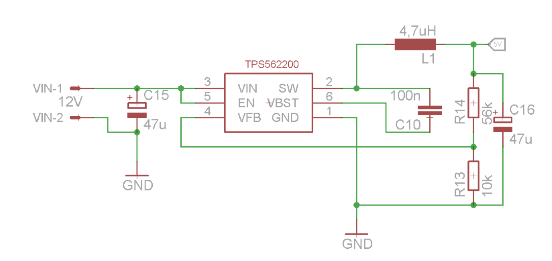

bin gerade dabei einen Step-Down-Regler für eine Spannungsversorgung
eines USB-Controllers zu realisieren. Hatte die Schaltung wie im
Schaltplan gezeigt aufgebaut. Die Schaltung lief auch soweit sehr gut,
nur als ich die 12V Versorgungsspannung weggenommen habe, ist mir der
Step-Down-Regler nach 5 min durchgebrannt. Auf der 5V Leitung hängt auch
noch eine Spannungsquelle durch einen PC dran. Vermutlich ist ein Strom
durch den Laderegler zurückgeflossen. Aber eigentlich hat der Laderegler
einen hochohmigen Ausgang, wenn er deaktiviert ist.
LG
Tim
Gast #4264275
Das Innenschaltbild auf S.11 sollte Deine Frage nach der 'Hochohmigkeit'
beantworten. Stichwort: MosFet body diode
Es darf auch keine konkurrierenden Spannugsquellen am USB geben also
trenn das sauber über Dioden.
