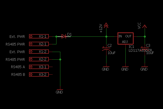

Hallo, ich steh gerade vor einem kleinen Problem bei der Auswahl des
Verpolungsschutzes.
Ich habe auf einem Modul was ich zusammenbaue, zwei Schraubklemmen mit
je 2 Polen.
Es sollen 2. Modis möglich sein.
1) Spannungsversorgung erfolgt über 4adriges Kabel (VIN, GND, A, B)
2) Spannungsversorgung erfolgt durch eigenen Netzanschluss (VIN, GND).
Hier wird GND/Shield vom RS485-Buskabel ebenfalls mit aufgelegt.
Die Spannung wird hinter der Spannungsversorgung auf 5V runtergewandelt.
Die Eingangsspannung beträgt 7V - 12V. Strom wird meistens fast nichts
gebraucht, deshalb auch die Möglichkeit, über das Buskabel die
Spannungsversorgung mitzulegen.
Nun gibt es für mich 2 sinnvolle Möglichkeiten, den Verpolungsschutz
durchzuführen.
1) Diode in Reihe von VIN
2) Diode Parallel zu VIN und GND
Eine Polyfuse würde ich sowie so einplanen mit  < 500mA.
http://www.elektronik-kompendium.de/sites/slt/1206251.htm [1][2]
[1] Diode in Reihe zur Spannungsversorgung
[2] Diode parallel zur Spannungsversorgung

Edit:
Ob die Verlustspannung an der Diode 0,3V oder 0,7V beträgt, spielt keine
Rolle, da ich die ~12V in der Schaltung nicht benötige. Sie wird
ausreichend hoch später eingestellt, so dass der letzte Busteilnehmer
noch ausreichend Spannung zur Verfügung gestellt bekommt, dass der
1117er noch 5V erzeugen kann.
(Firma: Outside the Asylum) #4264235
> durchzuführen.
Die dritte währe ein Brückengleichrichter, dann währe die Polung egal
und das Gerät robuster, allerdings bekommst Du dann bei 7 Volt Probleme
mit den 1,4Volt Spannungsabfall, also am besten 4 Schottky-Dioden.
Gast #4264241
Mir ist aber noch nicht ganz klar, wie ich das bei Spannungsversorgungen
auslegen soll.
Wenn nur die externe Versorgung genutzt wird, dann ist das Shield/GND
vom RS485 Kabel mit aufgelegt. Wie löst man dass dann am besten?
Denn wenn ich beide Klemmen vorher zusammenführe, könnte man an der
externen Versorgung VIN und GND tauschen und schon hätte man VIN auf dem
GND Pin der Klemme für RS485.

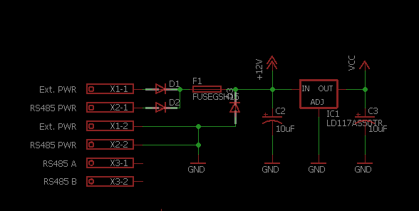

#4264247
??? Ich glaube, Du suchst keinen Verpolschutz sondern willst verhindern
dass Spannung von einer Quelle in die andere fließt...
Einfach die beiden Versorgungsleitung über Dioden verodern, also in jede
Leitung eine Diode mit der Kathode zum Spannungsregler.
Gast #4264262
Hallo tcf kao,
zwei Dioden in die Versorungsleitung (jeweils an VIN) habe ich nun
eingebaut. Die Kathoden sind dann wieder zusammengeführt.
Dadurch habe ich aber das Problem noch mit dem Verpolungsschutz. Denn
wenn ich nun an der Ext. Spannungsversorung VIN und GND tausche, kann
der Strom von der GND Klemme (ext) in GND (rs485) fließen.
#4264285
Nein, so war das nicht gemeint. Ich verstehe nicht was Du willst. Wenn
die externe Quelle potenzialfrei ist passiert auch bei Verpolung nichts,
weil dann eben die betreffende Diode sperrt. Erst wenn GND der externen
Quelle und GND des RS485 zusammen sind kann es zu einem Kurzschluss bei
Verpolen kommen.
