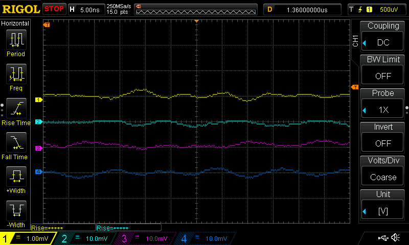

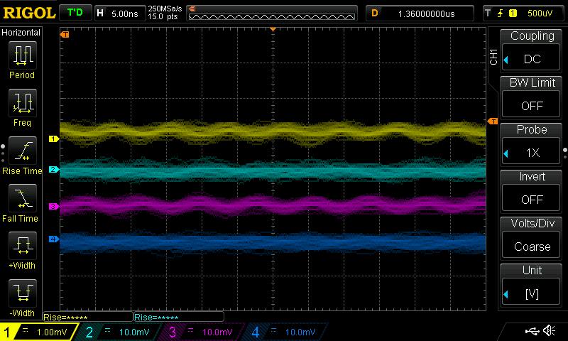

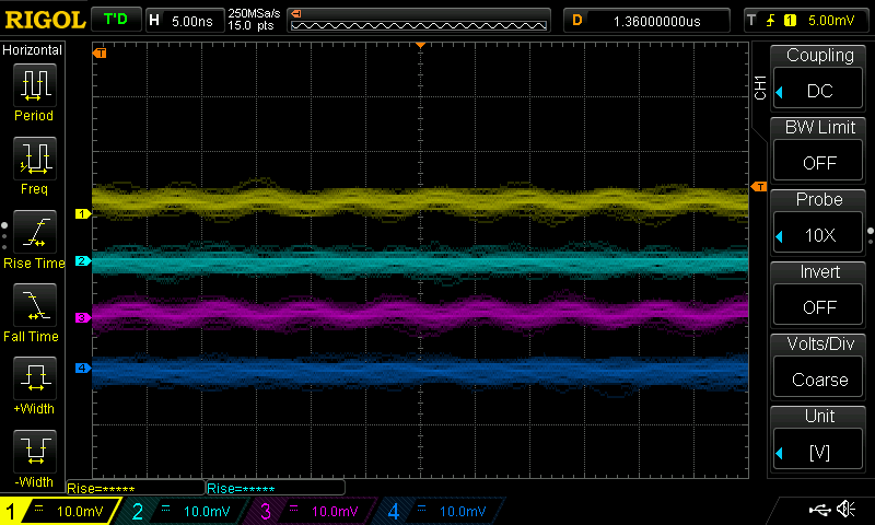

Es geht hier um mein DS1054Z ohne unlock.
Ich habe eine Verständnis Frage bei der ich mich auf die Skalierung des
Rauschsignales bei Änderung der Skala beziehe.
Bei den angehängten Bildern ist nichts an den Eingängen angeschlossen.
Das Rauschen beträgt bei 10mV/div ca. 8mV
Stelle ich den Teiler am Oszilloskop vom Kanal_1 von 10/1 auf 1/1
verändert sich die Skala auf 1mV/div aber optisch bleibt das Rauschen
gleich.
Das wären jetzt plötzlich nur ca. 0,8mV Rauschen.
Einerseits ist es für mich logisch warum sich optisch nichts ändert,
andererseits nehme ich dem Oszilloskop aber die Genauigkeit nicht ab.
Ein single shot.
Warum Skaliert dieses Rauschen optisch nicht nach oben wenn ich den
Teiler in der Software ändere?
Anders herum, wie werden aus den 8mV plötzlich 0,8mV?
Wird das Signal nicht wirklich gemessen sondern nur durch
Eigenschwingungen erzeugt?

Dieses Rauschen entsteht im Oszilloskop selbst, ist also in seiner
Amplitude unabhängig vom Teiler des Tastkopfs. Deshalb geht das Rauschen
relativ zum am Tastkopf anliegenden Signal (für das die Skala in mV/div
ja gilt) auf das zehnfache hoch, wenn du den Teiler von 1:1 auf 1:10
änderst.
Das Einstellen des 1:10 Teilers für den Tastkopf am Oszilloskop tut ja
wirklich nichts anderes, als einfach alle angezeigten Werte mit 10 zu
multiplizieren.
0.8mV ist durchaus ein realistisches Rauschmaß für das Oszi.

Mit Tastkopf ( zB. Spitze mit GND verbunden) ändert sich die Amplitude
des Rauschens minimal wenn ich die Bandbreite auf 20MHz begrenze.
Ohne Tastkopf kann ich jedoch optisch keine Änderung feststellen.

In den Screenshots ist deutlich eine Periodizität des Signals zu sehen,
also ist es größtenteils kein Rauschen. Die Frequenz der Störung ist
etwa 125 MHz. Das passt zu der Abtastfrequenz von 250 MS/s.
Ich denke, dass die Störung im Bereich der AD-Wandlung dem Signal
zugefügt wird. Da hilft auch keine BW oder Teilereinstellung.
125 MHz ist eh ausserhalb der Spec. Auch die 8 mV kann ich nicht
nachvollziehen. Peak-to-peak vielleicht, aber RMS ist das weniger als 1
mV.
