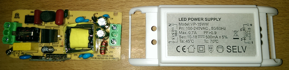

ich habe hier unterschiedliche 500mA Konstantstromnetzteile mit
verschiedenen Ausgangsspannunsbereichen: 6-18V, 18-30V, 30-42V, 42-54,
54-66 und 66-78V.
Kann man pauschal sagen ab wann man die Leitungen nicht mehr berühren
sollte?
Bei Konstantspannungsnetzteilen von 12-24V stellt dies ja unter normalen
Verhältnissen (z.B. keine nassen Hände) kein Problem dar. Sind die
beschriebenen Netzteile auch noch als "ungefährlich" einzuordnen?
Beste Grüsse
Tim

Das merkt man eigentlich recht schnell ;-)
Entscheidener ist, ob diese wohl für Beleuchtungszwecke genutzen
Netzteile überhaupt eine galvanische Trennung zum Eingang haben. Wenn
nicht, dann besser nicht berühren.

Schutzkleinspannung geht bis 42V, andere Definitionen gehen bis 60V.
Ja.
>Sind die
Ja. Wenn man 60VDC anfasst kribbelt es schon ganz ordentlich bei mir,
aber das bringt noch keinen um.
Über 30V würde ich keine blanken Leitungen mehr anfassen, auch wenn es
nicht gefährlich ist.
Das sind keine Optokoppler sondern sollen deine Leuchtmittel
symbolisieren.
Die Symbole unten von links nach rechts:
CE, nur im Haus verwenden, Schutzisoliert, galvanische Trennung,
folgendes Zeichen kenne ich auch nicht, SELV gibt Auskunft über den
Aufbau des Gleichstromnetzes

Im Korinthenkackermodus darf ich ergänzen:
Die zwei Vierecke - "Schutzklasse II".
Dann das Zeichen für "Kurzschlussfester Sicherheitstransformator
(bedingt oder unbedingt kurzschlussfest)".
Das unbekannte symbolisiert ein "Unabhängiges Betriebsgerät" (ein
Zeichen bei Leuchtenzubehör).
Die Bildzeichen für Trafos sind DIN EN 61558 zu finden.
Und "PF>0.9" einen Leistungsfaktor größer 0,9 -- also recht nahe an
einer rein resistiven Last und nicht einfach Brückengleichrichter -
Glättungselko.
Die Glättung findet auf der Sekundärseite statt, wie man unschwer
erkennen kann.
