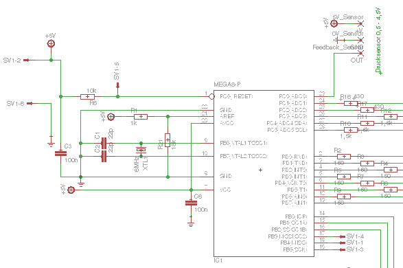

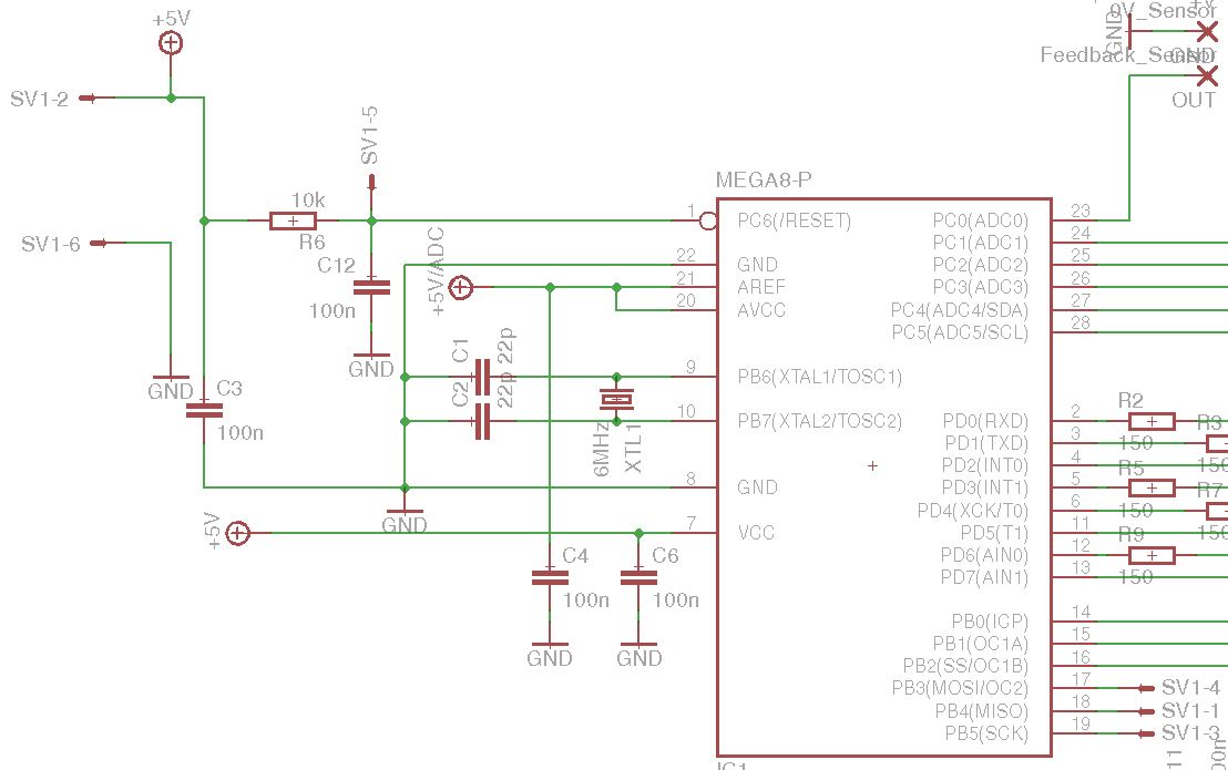

Wie sieht deine Eingangsbeschaltung aus? Was hängt am Pin PC0?
von krusti (Gast)
Danke schon mal vorab für die Antworten.
Der 500ms delay ist nur zum Test drin um zu sehen, ob die Werte trotz
flackern einigermassen stimmen.
An PC0 hängt derzeit meine Spannung, welche ich auf dem ADC geben will.
Ein Labornetzteil. Später soll dort ein Drucksensor mit 0,5 bis 4,5V
seinen Dienst tun.

von Karl H. (kbuchegg)
krusti schrieb:
> (wo ich
> glaube das dieser entweder prellt oder ich ihn schaltungstechnisch
> falsch angeschlossen habe)
Wie hast du sie angeschlossen?

Um die ganzen Spekulationen auszuräumen habe ich mal einen Teil der
Schaltung hier eingestellt.
Die Versorgung sind 5V, die Referenzspannung für den ADC habe ich auf
4,585V eingestellt. Somit nutze ich den Sensor maximal aus, so dachte
ich es mir zumindest.
Nur ist jetzt leider irgendetwas hardwareseitg mit meiner Platine
passiert, sodass derzeit keine korrekte Funktion mehr da ist. Eventuell
ist der ADC-Eingang hopps gegangen. Der Controller braucht plötzlich
mehr Strom und wird warm. Da muss ich noch dahinter steigen was da
passiert ist, hatte aber irgendwann keine Lust mehr.
von M. K. (sylaina)
Hm, also so wie du das eingestellt hast, nur mit Widerständen, da
könntest du den Kontroller auch gleich auf Vcc einstellen, dann bist du
genauso genau in der Messung. Zumindest die Spule hättest du AVcc gönnen
können.
von Hubert G. (hubertg)
AREF und AVCC wurden schon erwähnt.
Die Versorgungsspannung des Sensor sollte von der 5V Versorgung des
Kontroller entkoppelt sein. Wenn der Ausgangswiderstand des Sensor mehr
als 5k ist, sollte man einen 1n Kondensator vom ADC-Eingang nach GND
schalten.
Es sollte weiters sichergestellt sein, das während der ADC-Messung keine
weitere Aktivität auf den anderen Pin des PortC ist (Siebensegment).
Alles so Kleinigkeiten die aber die Genauigkeit der Messung wesentlich
beeinflussen können.
von krusti (Gast)
Verstehe jetzt ehrlich gesagt nicht, was du mir damit sagen willst.
Ich weiß dass es nicht die eleganteste Lösung ist. Wie gesagt,ich wollte
knapp über 4,5V kommen um den Bereich voll mitzunehmen. Soll ich das
Umbauen?
Wenn ich die 5V nehm, dann verliere ich aber insgesamt 1V (0 - 0,5V und
4,5V - 5V) an meine ADC den ich ja nicht nutzen kann.
> können.
Ja das habe ich nicht beachtet. Versuche mir einen zu organisieren und
einzubauen.
Bei einer Schlatung, welche schon Jahre her ist, ging es auch ohne (wohl
damals auch schon nicht beachtet.)
von M. K. (sylaina)
> Umbauen?
Du solltest zumindest noch eine Induktivität dazu packen gemäß
Datenblattangabe damit dein Vcc auch stabiler wird. Eine
Referenzspannung, die im Bereich von 10 K (z.B. zwischen 10°C und 20°C)
noch auf 10 bit genau sein soll braucht mindestens eine Stabilität bzgl.
Temperatur von 50 ppm. Versorgst du Vcc z.B. durch einen LM317 bist du
vielleicht bei 100 ppm, das reicht nicht für 10 bit.
Und jetzt nur mal den Rest noch bedenken…also 5 mV ist nicht viel bei
unterschiedlichen Belastungen kann man die schnell verlieren (LM317 hat
meine ich 25 mV Genauigkeit, das reicht kaum noch für 8 bit). Deshalb
solltest du dir da vielleicht noch Gedanken drum machen.
von Falk B. (falk)
@ krusti (Gast)
>Umbauen?
Du MUSST es umbauen! An AREF gehören 100nF gegen GND, sonst NIX!
Das dürfte auch der Grund für deinen zappelnden Messwert sein!
Das ist weniger als 1 Bit Auflösung Verlust, das kann man
vernachlässigen.
>> können.
>einzubauen.
Es reichen ggf. auch 10-47 Ohm.
von M. K. (sylaina)
Oder halt eine vernünftige Referenzspannungsquelle. ;)
> vernachlässigen.
Deshalb auch meine Anmerkungen zur Stabilität der aktuellen
Referenzspannungsquelle. Die wird wahrscheinlich nicht mal 8 bit
genügen, geschweige denn 10 bit.
Das geht zur Not wahrscheinlich auch. Ich hab 10 uH Spulen die gleich
groß wie Widerstände sind und preislich hat sich das auch nichts getan,
daher setze ich immer die ein. ;)

krusti schrieb:
> Soll heißen, mein aktueller Aufbau
> hat eine so schlechte Referenz bzw diese schwankt so sehr, dass damit
> keine geneue Messung möglich ist?
So isses. Da du AREF direkt aus VCC generierst, welche mit den Spitzen
des arbeitenden MC 'verseucht' ist, ist da nichts stabiles zu erwarten.
Sowohl AVCC als auch AREF sollten so entkoppelt sein, das Störungen auf
VCC nicht bis zum ADC Teil durchkommen. Ein 10µF Elko an VCC und GND ist
auch nicht dumm, direkt am MC.
> Habe als Spannungsquelle den TSR 1-2450 von Traco genommen. Ich vermute
> mal, dass auch dies nicht die beste Wahl war?
Das Dings ist eben ein Schaltnetzteil. Ob und wieweit Traco die Spitzen
der Schaltvorgänge vom 5V Ausgang fernhält, verrät dir am besten ein
Oszilloskop. Ein LC Filter jedenfalls kann auch hier helfen.
von M. K. (sylaina)
> Damit ich das richtig verstehe, das gilt nur für den Fall, wenn ich die
> Vcc als Referenz nehme.
Ja
Das Teil hat ne Restwelligkeit von 50 mV peak2peak. 8 bit auf 5 V
gerechnet bedeutet, dass ein Count schon etwa 20 mV entspricht. Bei 7
bit ist man bei knapp 40 mV und bei 6 bit bei etwa 78 mV, d.h. bzgl. der
Restwelligkeit reicht dieser Regler grad mal für 6 bit. Die
Lastabhängigkeit noch nicht berücksichtigt. Und die Temperaturstabilität
beträgt bei dem Gerät auch "nur" 0,015%, also 150 ppm (genügt bei 10K
Temperaturschwankung auch nur für 8 bit).
von Falk B. (falk)
@ krusti (Gast)
Nein, auch wenn man die interne Referenz nutzen will. Man kann auch eine
externe Referenz an Aref anschließen, dann werden die 100nF aber auch
gebraucht.

Also habe die Scchaltung mal umgezeichnet. Ich stelle Sie mal im
gesamten hoch. Es wäre nett, wenn man mir das jemand beurteilen könnte,
damit ich nicht schon wieder einen Fehler einbaue. Außerdem lerne ich
gerne was dazu.
Werde jetzt doch die 5V nehmen, weil es einfacher ist. Ich will nicht
noch mehr Bauteile verbauen müssen.
Die Mosfets habe ich bei der Gelegenheit auch rein. Vorher waren
Transistoren drin, es sind Logik-Mosfets.

N-Kanal Mosfets sollten gegen GND geschaltet sein, nicht gegen Vcc.
Überlege dir einfach mal wie hoch die Gate-Spannung sein muss damit der
Mosfet durchschalten kann ;)
Bei den Tastern sind die Widerstände unnötig, dafür könntest du da ein
paar Kondensatoren vorsehen um einem Tastenprellen hardwaremäßig zu
begegnen.
von Falk B. (falk)
@ krusti (Gast)
>gerne was dazu.
C3 gehört direkt an das Reset-Pin!
Q1, Q2, Q3, Q4 und Q6 sind falsch! Dort braucht man P-Kanal MOSFETs und
Source geht an +5V!
Wenn der Spannungsregler sauber und halbwegs temperaturstabil ist, geht
das auch.
Was glaubst du sind MOSFETs?

von Christian M. (krusti)
ich habe es nach einer Weile geschafft meine Platine umzubauen und habe
statt Transitoren MOSFETs eingebaut und für den ADC eine
Referenzspannungsquelle angeschlossen. Es paast zwar alles weiterhin
nicht mit dem Labornetzteil und Multimeter überein aber meine Ergebnisse
scheinen zu stimmen.
Danke für die Antwort.
Im Datenblatt steht ja:
If the ADC is used, it should be connected to VCC  through a low-pass
filter.
Also wenn ich es richtig verstehe, so?
5V-ADC----      5V--
AREF------      VCC----10µH---AVCC
       100nF       100nF (an jeden entsprechenden Pin)
        GND        GND
Und jetzt wo ich es schreibe, merke ich, dass ich das selber schon mal
im Datenblatt gesehen habe.
Ich weiß, dass am ADC keine Schaltfunktionen ausgeführt werden sollen,
aber ich habe keine Pins mehr frei.

von Uwe (de0508)
Hallo Christian M. ,
an AREF liegt i.a.  nur einem 100nF Kondensator nach Masse.
Wenn ich wilklich mit dem ADC messen will, verbinde ich diesen Anschluss
mit einer Referensopannungsquelle von 2,56V, 4,096V o.ä.
Aber niemals mit +5V der Vcc, das ist die Versorgungsspannung und diese
ist nicht geeignet und es könnte zu Probleme mit der Internen ADC
Referenzspannung kommen.
Ich habe noch einige neue TQFP atemga8, atmega88pa, atmega168  und
atmega328P da.
Die ich zu meinem EK abgeben kann.
Die TQFP atmega162 kommen dann für dich sicherlich nicht in Frage?
Aber ich habe ja 2x 5V. Einmal zur Versorgung aller Bauteile. Und einmal
extra eine externe Referenzspannung mit glatten 5V (LT1021).
Deswegen habe ich in dem kleinen Bild einen Post vorher ja einmal die
Spannung 5V-ADC genannt und einmal 5V. War eventuell etwas verwirrend
und misszuverstehen, gebe ich im Nachhinein zu.
Danke Uwe für dein Angebot. Habe aber einen Atmega8 gefunden als SMD. Es
war nur eine kleine Frage ob ich auch den mega8A hätte direkt weiter
nutzen können, vielmehr auch aus Neugier eine Frage nebenbei.
von M. K. (sylaina)
> filter.
> 5V-ADC----      5V--
>         GND        GND
An den ARef-Pin gehört lediglich eine Referenzspannung und ein
Kondensator gegen GND, sonst nichts. Wenn also die 5V-ADC keine
besonders stabilisierte Spannung darstellen haben die am ARef-Pin nicht
zu suchen.
Da du ja als Referenzquelle ja einen LT1021 benutzt und dass die 5V-ADC
darstellen ist das also so völlig in Ordnung.
Danke, das wollte ich wissen. Hoffe das wird den ADC etwas beruhigen.
