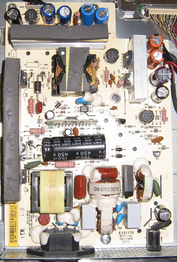

Hallo allerseits,
bei meinem Monitor (Gateway FPD2485W, 24") läuft das Schaltnetzteil
nicht an. Anfangs ließ sich der Monitor mit mehrmaligem Einschalten der
Steckdosenleiste noch aktivieren, inzwischen aber gar nicht mehr.
Erstmal alle Elkos (bis auf den von der PFC) getauscht, einige waren
schon aufgeplatzt. Das hat aber keine Besserung gebracht.

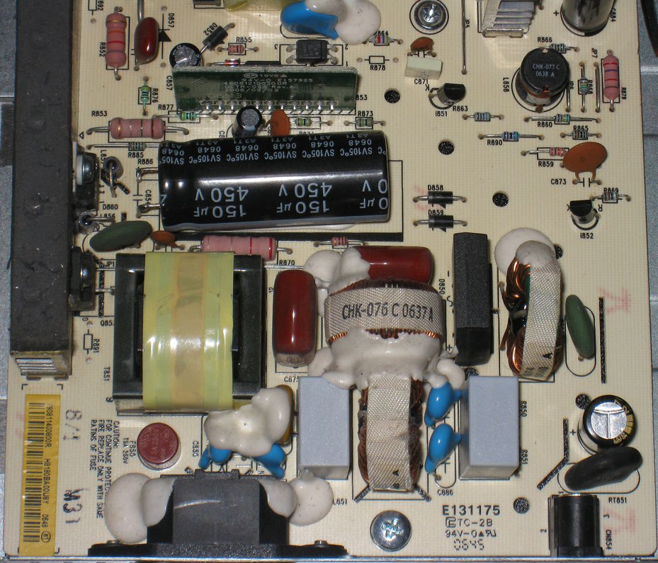

Dann habe ich mit dem Multimeter am lebenden Objekt gemessen. Sobald ich
mit den Messspitzen im 1000V-DC-Bereich an die Pins des PFC-Kondensators
(der große 150µF 450V) tippe, startet das Netzteil, der Monitor
funktioniert ohne Probleme. Das ist sehr gut reproduzierbar.
Wenn ich die Messspitzen an die Pins halte und dann die 230V einstecke,
startet das Netzteil nicht.
Bevor das Netzteil mit dieser "Starthilfe" losläuft, messe ich an dem
Kondensator ca. 320 V DC, entspricht also 230 V AC gleichgerichtet. Wenn
die Hintergrundbeleuchtung angeht, werden es 385 V DC. Wenn der Monitor
in den Standby-Modus geht (Status-LED leuchtet noch), werden es wieder
320 V DC.
Als Flyback-Controller ist ein Fairchild SG6902
(https://www.fairchildsemi.com/application-notes/AN/AN-6902.pdf)
verbaut, der bei geringer Last die PFC ausschaltet. Damit erkläre ich
mir die unterschiedlichen Spannungen am PFC-Kondensator.
Hat jemand eine Idee, wie ich das Netzteil wieder zum selbständigen
Starten überreden kann? Bringt es was, den PFC-Elko auch noch zu
tauschen?
Viele Grüße,
Samuel

Gast #4267820
>> tauschen?
> Kannst mal probieren, wichtigere Kandidaten sind allerdings die beiden
> kleinen Elkos an dem Hybrid/Dickschicht Schaltkreis.
Die kleinen habe ich schon getauscht.
Darauf, dass es der PFC-Kondensator ist, komme ich aus der Application
Note. Dort wird auf Seite 4 ("PFC Capacitor")für ein 120W-Netzteil ein
100 µF Kondensator angesetzt. Der Monitor zieht bei voll aufgedrehter
Hintergrundbeleuchtung 170 W, die 150 µF sollten also passen. Außerdem
ist es der einzige mit nennenswerter Kapazität, der hinreichend
spannungsfest ist.
Die Platine habe ich nach dem Löten gereinigt, mir sind keine
Elektrolytrückstände aufgefallen.
#4267829
Nach welchen Kriterien hast Du die Elkos getauscht? Aussehen,
Kapazitätswert, oder doch ESR-Messung? Schließe mal einen weiteren Elko
dem PFC-Elko parallel, dann siehst Du weiter.
Außerdem kann ein Anlaufwiderstand des Schaltregler (nicht: PFC-Reglers)
hochohmig geworden sein, da würde ich mal nachmessen. Diese Teile haben
ein paar hundert Kiloohm und lassen einen schwachen Strom fließen damit
der Schaltregler überhaupt Betriebsspannung hat bevor der anfängt zu
arbeiten und sich dann selber über den Wandlertrafo versorgt. Entweder
so ein Widerstand hochohmig oder der zugehörige Elko am Schaltregler
trockengekocht und zu hohen ESR. Egal wie klein ein Elko ist, er kann
Verursacher sein.
Gast #4267855
Kapazität, Spannungsfestigkeit, Bauraum, Temperatur, niedriger ESR.
Datenblätter zu den Originalen habe ich keine gefunden und mich deshalb
beim ESR an dem orientiert, was in den Komplett-Austauschsets enthalten
ist.
Muss nachher erstmal einen 450-V-Elko finden, Test geht erst heute Abend
... die anderen sind, wie gesagt, alle schon getauscht.
#4267868
Ok. Zum Testen kannst Du zwei Elkos (doppelter Kapazität) in Reihe
schalten um auf höhere Spannungsfestigkeit zu kommen, aber bitte
parallel zu jedem Elko einen ca. 470k-Widerstand legen.
Google auch mal nach der Netzteilnummer, kann sein dass da noch ein
weiteres Problem ist mit dem Du nicht alleine bist.
