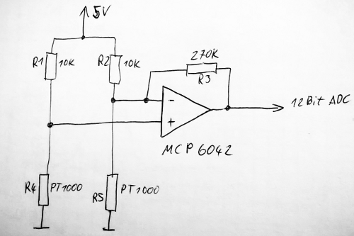

von Thomas (Gast)
ich suche nach einer Schaltung um kleine Temperaturdifferenzen bis etwa
5 K zu messen mit einem Fehler unter 10 mK. Die angefügte Schaltung habe
ich bereits aufgebaut allerdings zeigt sie ein tieffrequentes Rauschen
(f < 0,02 Hz;  Amplitude: 50 mK).
Ich hab die Widerstände R1 und R2 (Metallfilm 25ppm/K) im Verdacht. Hat
jemand von euch Erfahrung mit solchen Schaltungen, wie baut man sowas
auf?
Grüße Thomas
von Achim S. (Gast)
> auf?
Ich wüsste nicht, warum die Widerstände bei niedrigen Frequenzen so
rumzicken sollten. Beim Opamp mit seinem 1/f Rauschen kann ich es mir
schon eher vorstellen. Vielleicht wäre ein Zerodrift-OpAmp (ohne 1/f
Rauschanstieg) besser für dich.
Ansonsten würde ich an deiner Stelle auch darüber grübeln, ob diese
Temperaturfluktationen nicht vielleicht echt sind. Sind die Messobjekte
und die Elektronik denn gut gegen äußere Temperaturschwankungen
("Zugluft") abgeschirmt?

von Peter R. (pnu)
Rechne erst einmal aus, wieviele µV in dieser Schaltung entstehen bei 50
mK Temperaturdifferenz. Das wird Vieles erklären.
Schließe auch mal probeweise die Diagonale der Brücke kurz. Wenn dann
das Rauschen entfällt ...
Wenn die beiden Widerstände thermisch gekoppelt sind, dürfte das nicht
die Ursache sein. (man sollte erstmal dafür sorgen) Schließlich haben
sie die gleiche Spannung und den gleichen Wert, sind wahrscheinlich auch
aus der gleichen Charge. Dumme Platzierung in der Wärmeströmung der Luft
über der Platine kann da schon eine Wirkung haben.

von Thomas (Gast)
die Spannung an der Brücke liegt bei (sehr) grob 1 µV/mK. Der Opamp
(MCP6042) hat laut Datenblatt 2 µV/K Drift sowie 5 µV Rauschen.
Die Widerstände R1 und R2 machen etwa 110 µV/K aus und sind mit Epoxy
zusammengeklebt.
Die 50 mK kommen da eigentlich nicht zusammen hätte ich gedacht.
Grüße Thomas
von Achim S. (Gast)
Thomas schrieb:
> Der Opamp
5µV Rauschen zwischen 0,1Hz und 10Hz und bei günstiger
CommonMode-Spannung. Du gehst bis zu viel niedrigeren Frequenzen und
liegst mit der Common Mode Spannung grade bei einem Wert, wo das
Rauschen sprunghaft ansteigt (Fig. 2.11 im Datenblatt). Da kann das
Rauschen gerne auch mal das doppelte oder mehr betragen.
Aber am interessantesten finde ich immer noch die Frage: wie gut ist
dein System gegen Zugluft und andere Umwelteinflüsse abgeschirmt?

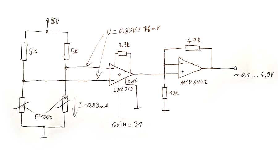

Soll das eine Brückenschaltung sein? Nimm einen Instrumentenverstärker.
Der INA333 von TI dürfte schon passend sein.
http://pdf1.alldatasheet.com/datasheet-pdf/view/239865/TI/INA333.html
Den INA333 kannst Du auch bei Conrad kaufen, kostet 6,22€.
http://www.conrad.de/ce/de/product/1010632/Linear-IC-INA333AIDGKT-VSSOP-8-Texas-Instruments?queryFromSuggest=true
Hier ein Beispiel für eine symmetrische Brückenschaltung. Für den
diskret aufgebauten Instrumentenverstärker nimmst Du den INA333.
https://www.mikrocontroller.net/attachment/22702/instrumentenverst_rker.jpg
mfg klaus

von Thomas (Gast)
So, werde es jetzt mal mit der angehängten Schaltung probieren. Fällt
jemandem noch ein Fehler auf? Ich hoffe ich hab im Degenblatt des INA333
nichts übersehen, der Ref-Pin kann auch bei single supply ruhig auf
Masse liegen oder?
Mit ner Thermosäule zur Messung von kleinen Differenztemperaturen hab
ich vor einiger Zeit schon mal experimentiert. In der Praxis scheint mir
das aber nur praktikabel realisierbar wenn man sehr viel Platz hat oder
eine Hohe Wärmeleitung zwischen beiden Seiten kein Problem für die
Messung darstellt. Im einfachsten Fall kann man dann ein Peltier-Element
einsetzen.
von Amateur (Gast)
Zwei Sachen fallen mir bei Deiner Schaltung auf:
1. Auf keinen Fall 0,83mA "Dauerstrom".
2. Ich würde ein Poti für den Null-Abgleich vorsehen.
   Aus dem Kopf weiß ich nicht wie genau die 1000 Ohm sind, aber...
von Lurchi (Gast)
Der Strom ist auf Dauer zu hoch für die meisten PT1000.  Bei viel
Leistung wird die thermische Leistung zunehmend kritischer. Lieber
weniger Strom, oder den Strom nur jeweils für eine kurze Zeit für die
Messung einschalten.
Der Ref. Pin darf auf Masse liegen, allerdings kann man dann keine neg.
Differenzen mehr verstärken. Es kommt halt darauf an was man als Werte
Erwartet.
von Achim S. (Gast)
> Masse liegen oder?
Wenn der Signalbereich passt: ja.
Fig. 21 im Datenblatt: wenn bei deiner CM-Spannung von 830mV die
Ausgangsspannung des INA positiv und kleiner als 1,6V ist, klappt es.
Negative Signale gehen mit single supply und Ref auf 0V natürlich nicht
(auch wenn die negative Spannung sich bei dT=0 nur aufgrund der
Toleranzen deiner Brückenwiderstände ergeben sollte).
von Thomas (Gast)
Den Temperaturabfall bei den  0,7 mW hab ich durchgerechnet. Das meiste
macht der <100µm Epoxyfilm von der Verklebung aus (< 5 mK). Das AlO2
Substrat des Pt1000 und das zu messende Kupferbauteil sind wegen der
hohen Wärmeleitfähigkeit demgegenüber vernachlässigbar. Hinzu kommt das
die Leistung und damit das delta T konstant ist. Bei Bauteilen mit
geringer Wärmeleitfähigkeit oder Fluiden sieht das natürlich in der
Regel anders aus.
Der Nullabgleich müsste durch Handselektion der Brückenwiederstände und
Opferung eines halben Bits in den Griff zu bekommen sein.
von Thomas (Gast)
Edit: Die Rechnung stimmte so nicht. Das AlO2 Substrat macht etwa 4 mK
und der Epoxyfilm wenn mit 10 µm angenommen (Sensor und Bauteil sind
recht glatt) nochmal 6 mK.
von Lurchi (Gast)
Das Al2O3 Substrat wird bei den Sensoren sehr ähnlich sein, die
Erwärmung da ist also unkritisch. Der Klebstoff kann aber leicht einmal
5 µm und beim anderen doch 50 µm oder ggf. mit Luftblase werden. Das
lässt sich so recht schwer kontrollieren.
Da wäre es wirklich gut wenn man die Versorgung der ganzen Bücke
abschalten kann. Über die Transienten beim einschalten kann man so den
thermischen Kontakt kontrollieren. Auf 1 Ohm oder so für die ganze Bücke
sollte es nicht ankommen. Im Prinzip könnte man damit den DC Offset des
Verstärkers / ADC kontrollieren, sofern der Gleichtaktbereich des
Verstärkers das mit macht. Da müsste man ggf. noch was anpassen.
von Klaus R. (klara)
> Fällt
> Masse liegen oder?
Mit dieser Beschaltung des INA333 hatte ich so meine Probleme. Legt man
bei asymmetrischer Stromversorgung Uref auf Masse, so darf die
Eingangsspannung nicht unter 0,6V, besser 0,75V fallen weil dann die
Verstärkung nichtlinear wird. Im Datenblatt Seite 14, Figure 35, Ist so
eine Versorgung wiedergegeben. Man achte darauf, Vref liegt auf UB/2. In
meinem speziellen Fall habe ich UB = 5V und Vref ca. 1,4V verwendet. Ich
gehe dann bei Ue bis auf 0,95V herunter.
mfg klaus

@ Lurchi: danke für die korrekte Summenformel von Aluminiumoxid ;)  Der
Wärmeübergang von den beiden Sensoren wird sicherlich voneinander
abweichen. Daran die Transienten auszuwerten hab ich auch schon
angedacht. Hab aber gerade mal ganz grob überschlagen: Der Quotient aus
„Heizleistung“ und Wärmekapazität des Sensors liegt im Bereich von 10
mK/s. Wird also nicht so einfach.
@ erleuchteter: deine geschilderte Aufgabenstellung von 1e-4 verglichen
zu meinen 1e-2 und dazu die Messung in der Gasphase machen dann aber
doch noch einen kleinen Unterschied.
@ Klaus: Woher hast du denn die Zahlen „0,6V, besser 0,75V“? Ich hab da
auch nicht ganz verstanden worauf die im Datenblatt hinaus wollen.
Figure 21 bis 23 hab ich aber so interpretiert dass solange die Ausgänge
der internen Verstärker A1 und A2 (für Vs = 5 V) zwischen ~0,1 und ~4,9
V liegen alles paletti ist.

@Andrew: wie schon angedeutet, gemessen werden die Temperaturen von
Bauteilen aus Metall. Bei kleinen Temperaturdifferenzen sollte der
Messfehler unter 10mK liegen wobei  1% Messgenauigkeit (der
Temperaturdifferenz) immer ausreicht. Der Platz für die Sensoren ist
begrenzt, etwa 3x2x4mm stehen zu Verfügung.
Ein Lock-in-Verstärker scheint mir dafür nicht erforderlich, die
auftretenden Thermospannungen sind klein im Vergleich zum Messsignal.
Das 1/f Rauschen sollte man mit einem Chopper-OpAmp (z.B. LTC1050) in
den Griff bekommen oder? Hab jetzt aber schon den INA333 vorgesehen, wie
sieht es bei dem mit dem 1/f-Rauschen aus?
Siehe Datenblatt.
mfg klaus
von Lurchi (Gast)
Der INA333 sollte von 1/f rauchen unproblematisch sein, weil
chopperstabilisiert. Man hat aber weiter Thermospannungen an den
Leitungen / Kontakten und ggf. auch am PT1000 sensor selber an den
Anschlüssen. Das wird nicht viel sein, ist aber vermeidbar.
Die modulierte Messung ist nicht mehr so auswendig: das kann man heute
recht gut im µC machen. Man braucht also keinen extra LockinVerstärker
als teures Gerät, sondern mehr eine etwas andere Software im µC und dann
die Schaltung um die Versrogung der Brücke umzupolen und ggf.
auszuschalten. Mit chopperstabiliseren OPs und gutem thermischen design
kriegt man die Messung auch noch DC mäßig hin - die AC Anregung der
Brücke ist aber ggf. der kleinere Aufwand und man kann die Leistung am
Sensor auch kleiner wählen.

von jens (Gast)
Hab mir mal diese Schaltung dazu überlegt.

Eigenerwärmung berücksichtigen!
Bei kleinen Pt100 /Pt1000 Chip-Sensoren ist die Eigenerwärmung nicht
unerheblich! z.B. Pt100 mit 1kOhm an 5V habe ich schon 300mK gemessen!!
Die verheizte Leistung am Pt ausrechnen!
