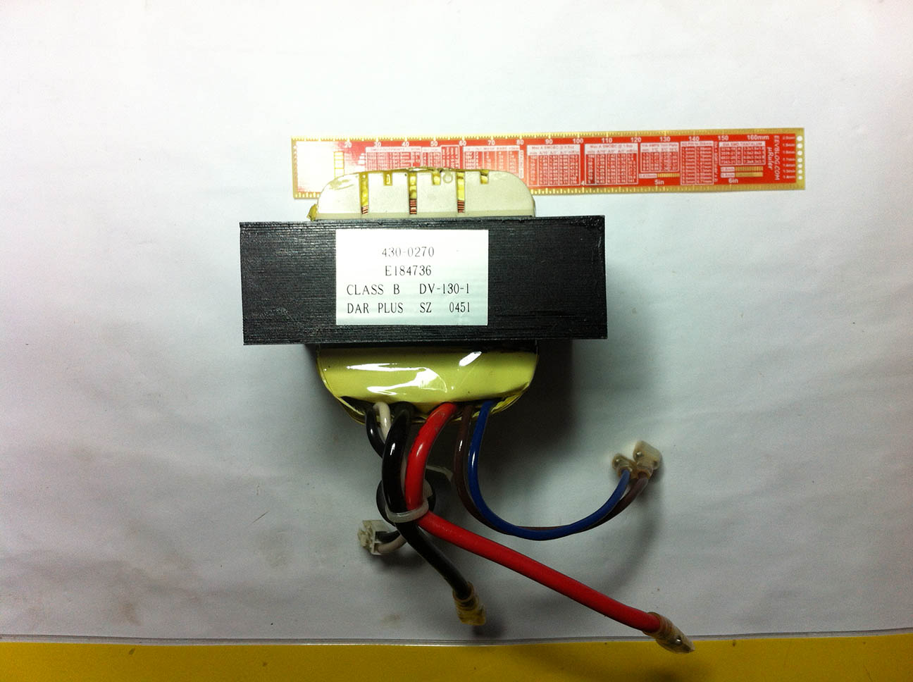

hab hier eine alte APC CS650 USV Kiste mit defektem Akku herumliegen.
Der Trafo bzw. die USV selbst funktioniert ohne Probleme.
Lässt sich der Trafo als Trenntrafo missbrauchen? Foto vom Trafo hab ich
angehängt. Auf der Platine ist leider nichts beschriftet (nur die
Farben).
Schätze mal schwarz und weiß dürften für Feedback dienen?
Brauchen würde ich max. 1A. Oder kennt jemand eine sehr günstige Quelle
für einen fertigen Trenntrafo?
Besten Dank.

Peter II schrieb:
> technisch ja, rechtlich nein. Es wird die geforderte Sicherere Trennung
> (getrennte Spulenkörper oder doppelte Isolation) nicht haben.
Technisch wäre ich mir da auch nicht sicher... der muss die Akkuspannung
in 230VAC wandeln, und umwickeln wirst Du ihn wohl kaum können da die
Kernbleche, wie man sieht, verschweißt sind.
Nimm einen dafür vorgesehenen Trenntrafo, 300VA kosten bei Reichelt 66€
http://www.reichelt.de/Trenntrafos/TIM-300/3/index.html?&ACTION=3&LA=2&ARTICLE=100655&GROUPID=3320&artnr=TIM+300

Wenn Du zwei gleiche Trafos hast, läßt sich das zumindest technisch
realisieren. Beide Sekundärwicklungen zusammen, die eine Primärwicklung
kommt ans Netz, aus der anderen kommen 230V~ wieder raus. Hat deutlich
mehr Verluste als ein richtiger Trenntrafo, aber für kleine Leistungen
reicht das.
