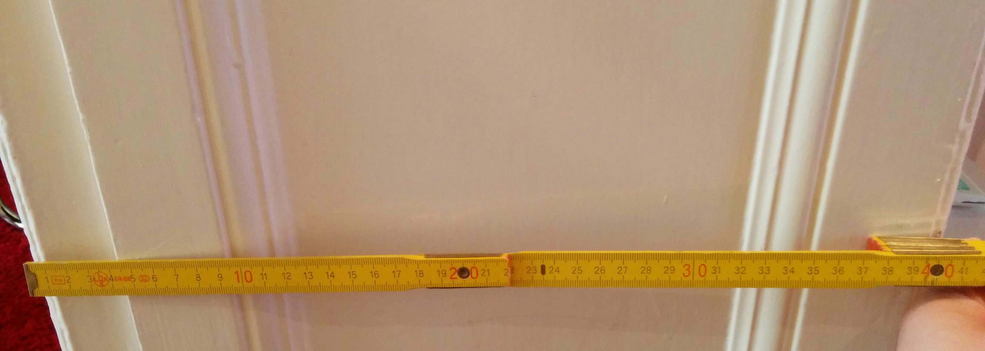

S. Anhang und das ist innerhalb der Wohnung. Zum Nachbarn das gleiche.

Das dürfte eine tragende Wand sein, wie sie in Altbauten der
"Gründerzeit" (zwischen 1880 und etwa 1915) üblich war. Massiv, aus
Ziegeln gemauert.
Je nach Stockwerk kann so etwas auch dicker werden; ich habe diese
Wandstärke in meiner Wohnung im 4. Stock.
(Genaue Details sind natürlich nicht zu erkennen, aber die Türzarge
sieht halt so aus, wie so eine Türzarge in solchen Häusern aussieht)
Nichttragende Wände sind in solchen Häusern oft sogenannte Rabitzwände
und um die 10cm dick, je nach Lust und Laune der Bauarbeiter.
Die tragende Wand nimmt die Last der Deckenbalken auf; üblicherweise ist
auch die Fassade tragend ausgeführt und erreicht ähnliche bzw. noch
größere Wandstärken - im Erdgeschossbereich können das auch 60cm sein.
Die nichttragenden Trennmauern an der Grundstücksgrenze (Brandmauer)
sind hingegen oft dünner, nur zwei oder drei Ziegellagen dick, die
müssen schließlich nur sich selbst tragen. Allerdings stehen zwei dieser
Mauern direkt nebeneinander, so daß der Abstand Wohnung <-> Wohnung
wieder größer wird.
Dem Threadstarter ist möglicherweise mit einer Veränderung des
Aufstellortes seines eigenen WLAN-AP resp. -Routers geholfen.
So ist es, zwischen 1905-10. Zur Nachbarwohnung im selben Haus ist auch
eine solche knapp 40 cm dicke Wand. Es ging mir auch nur darum, dass es
durchaus auch solche Wandstärken innerhalb des Hauses gibt. Anzahl der
WLANs hier auch so zwischen 15 und 20 bei 2,4 GHz, 5er ist alles frei.
Trotzdem eine real existierende Wand und auch kein Einzelstück. Es gibt
nun mal Altbauten. Unser Haus ist BJ 1937 und aus dieser Zeit stehen
trotz gewisser Ausfälle in den Jahren 1941-1945 immer noch viele Häuser.
Und da haben die tragenden Wände eben solche Maße. Das mag nicht modern
sein, aber es ist real.
