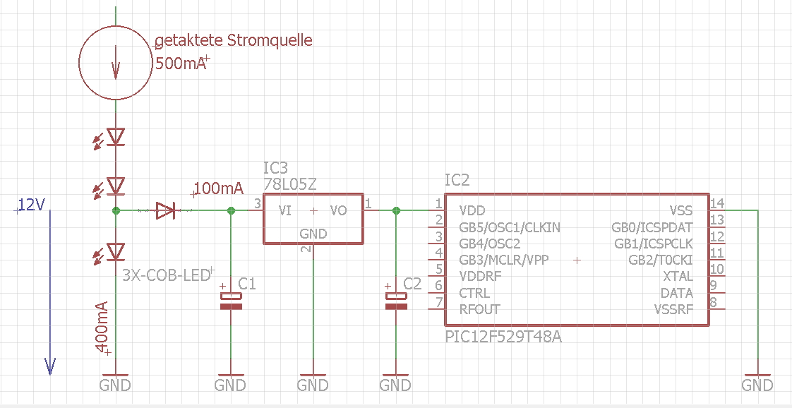

Gast #4269133
@Tim Miller (tim_m371)
Bin mir nicht sicher ob ich Deine Fragestellung richtig verstanden
habe,dennoch habe ich mir die "Muehe" gemacht ein simples
Prinzipschaltbild zu zeichnen.
Da ich von einer getakteten Stromquelle ausgehe,muss in Reihe zum
Spannungsregler noch eine Diode eingefuegt werden.Die komplette
Dimensionierung haengt letztendlich von den Erfordernissen ab.....
#4269217
@Toxic: Ja, das geht auch. Wenn da keine reine Gleichspannung kommt muss
man tatsächlich nachfiltern.
Wobei bei Deiner Schaltung bei 12V Eingangsspannung und 100mA Verbrauch
der 78L05 in den thermischen Shutdown geht... da sollte es schon ein
7805 mit Kühlkörper sein. Und natürlich nimmt man in Kauf dass die
letzte LED-Kette etwas weniger Strom abbekommt.

Gast #4269340
Es ist nur ein Prinzipschaltplan und die 100mA sind auch nur als Demo
eingezeichnet.Hinzu kommt,dass bei einer getakteten Stromquelle(wie oft
ueblich angewendet bei solchen PowerLeds) die Diode vor dem
Spannungsregler eine "Schnelle" sein muss.Eine 1N4004UF (Ultrafast)z.B.
sollte ausreichend sein.
