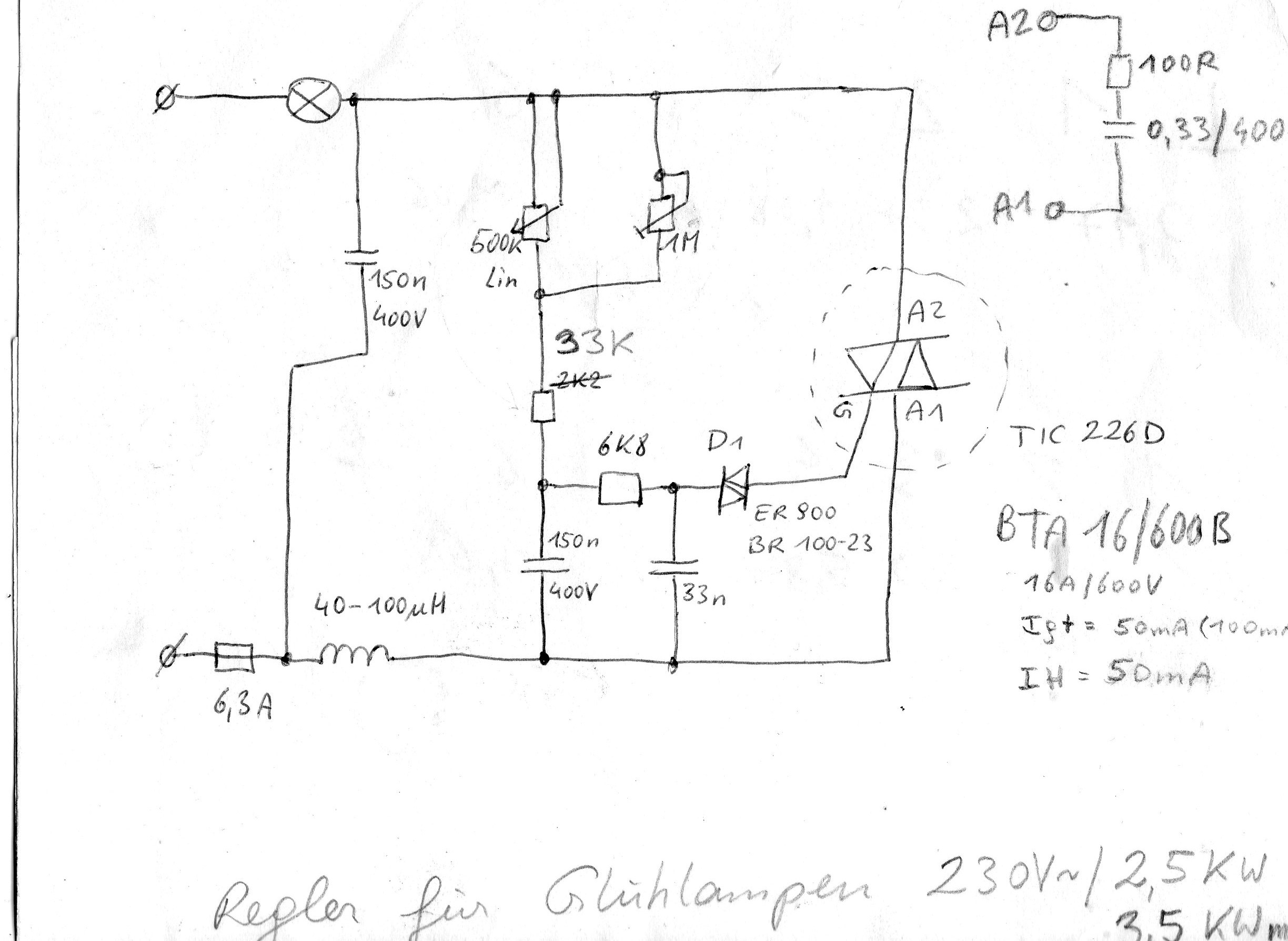

Hi zusammen, was ich suche, wäre eine fertige Drehzahlregelung für Winkelschleifer. Die soll nicht eingebaut, sondern vielleicht als Steckdosenleiste vorgeschaltet werden. Der Schleifer soll nur bei halber Drehzahl laufen. "Dimmer" können die Leistung bis ca. 750 Watt nicht vertragen. Unter welchen Suchbegriffen finde ich sowas? Wo gibt es sowas zu kaufen? Es soll günstig sein. Danke für die Unterstützung
Peter M. schrieb: > was ich suche, wäre eine fertige Drehzahlregelung für Winkelschleifer. > Die soll nicht eingebaut, sondern vielleicht als Steckdosenleiste > vorgeschaltet werden. Der Schleifer soll nur bei halber Drehzahl laufen. Das wird schwierig. Wie willst Du denn die Drehzahl messen und den gemessenen Wertan denDrehzahlregler übertragen? > "Dimmer" können die Leistung bis ca. 750 Watt nicht vertragen. Das dürfte wohl kaum das Problemsein, sondern eher, das Standarddimmer keine induktiven Lasten vertragen. Grundsätzlich musst Du als erstes klären, ob Dein Motor sich überhaupt für eine Drehzahlregelung eignet > Unter welchen Suchbegriffen finde ich sowas? Drehzahlregler.

Vermutlich möchte der Threadstarter nicht wirklich die Drehzahl regeln sondern sucht einen geeigneten Thyristorsteller oder Triacsteller. Phasenanschnittsteuerung. Ein (Spar-)trafo tuts auch.
Harald W. schrieb: > Grundsätzlich musst Du als erstes klären, ob Dein > Motor sich überhaupt für eine Drehzahlregelung eignet Das sind durchweg Universalmotoren, also elektrisch Reihenschlussmotoren die durch den geblechten Ständer für Wechselstrom geeignet sind. Das lässt sich prima mit Phasenabschnitt oder Spannungsabsenkung stellen, nicht regeln in dem Sinne dass eine Nachregulierung der Drehzahl stattfindet. Bei großen Winkelschleifern (230-mm-Klasse) gibt es oft auch noch einen elektronischen Sanftanlauf, ob der Phasenanschnitt oder Spannungsabsenkung prickelnd findet ist abzuklären.

Probier es mal mit dieser Schaltung...
Mani W. schrieb: > Probier es mal mit dieser Schaltung... Ja, typische Standard-Dimmerschaltung, wie sie wohl in Millionen von Geräten verbaut wird. Wichtig zur Steuerung von Induktivitäten ist der etwas seltsam eingezeichnete Snubber!
Harald W. schrieb: > Wichtig zur > Steuerung von Induktivitäten ist der etwas seltsam > eingezeichnete Snubber! BTA16-600BW = Snubberless! ;) Bitte nicht den TIC226D verwenden...
Harald W. schrieb: > Wichtig zur > Steuerung von Induktivitäten ist der etwas seltsam > eingezeichnete Snubber! Tcf K. schrieb: > BTA16-600BW = Snubberless! ;) > Bitte nicht den TIC226D verwenden... Das ist ein Universal-Schaltplan. Mit ein wenig "Denken" und Datenblätter studieren wird es schon klappen, oder nicht? Mani
