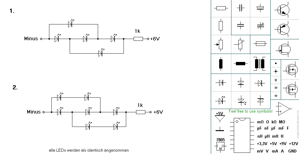

Zwei LED-Rätsel.
#4270448
@ Daniel C. (dan1el)
>Wer kennt hier die korrekten Lösungen?
Bei der oberen Schaltung leuchten alle LEDs ausser der mittleren im
Mittelzweig. Man kann das einfach umzeichnen als eine Brückenschaltung,
wobei die mittlere Diode im Querzweig liegt und dabei 0V Spannung
"sieht".
Bei der 2. Schaltung leuchten alle LEDs, denn es ligen bei allen Pfaden
von + nach - immer drei LEDs in Reihe.

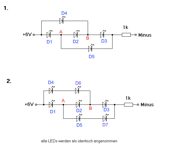

#4271357
> Herzlichen Glückwunsch, korrekte Antwort!
Vorsicht!
Im Fall 1 ist der Strom über die vier LEDs D1, D3, D4 und D5 gleich, da
die Spannungen am Knoten A und B gleich sind (jeweils eine LED zwischen
Vcc und A/B und zwischen A/B und GND). Deshalb fließt auch über D5 kein
Strom, damit kann Sie nicht leuchten.
Im Fall 2 liegt A jedoch auf niedrigerem Potential (Spannungsteiler 2/3
über die LEDs D4, D6 und D3) als Knoten B (Spannungsteiler 1/3 über ide
LEDs D1, D5 und D7).
Durch die LED D2 werden diese Potentiale zwar noch etwas weggezogen,
aber das ändert nicht viel.
Deshalb fließt durch D1 und D3 der größte Strom, durch D4,D5,D6 und D7
fleißt ein entsprechend niedrigerer Strom und D2 wird vom geringsten
Strom durchflossen.
Abhängig von den LEDs (bzw. deren Schwellstrom) können im Fall 2 also
- nur D1 und D3
- alle außer D2
- alle
leuchten (bzw. als leuchtend wahrgenommen werden).
#4271395
@ Michael K. (aemkai)
>Vorsicht!
jaja
Da wird gar nichts weggezogen, denn alle LEDs werden als identisch
betrachtet.
>Strom durchflossen.
Stimmt.
>- nur D1 und D3
>- alle außer D2
>- alle
Tja, willkommen in der wunderbaren Welt der interpretierbaren
Ergebnisse. In der Praxis wird der Strom durch die LEDs ungleich sein
und sie somit ungleich hell leuchten. Ob man das stark wahrnimmt oder
nicht ist eine andere Frage. Allerdings ist der vereinfachte Ansatz
hinter der Aufgabe einfach der, dass eine Diode eine Flußspannung hat,
die vom Durchlaßstrom in erster Näherung unabhängig ist. Und darum geht
es. Wie hoch ist die Flußspannung einer 08/15 LED bei 5 und 10mA?
Was sagt PSpice?

#4271479
>Gefragt war,
etwas, dass nur durch hinzufügen einiger "Rahmenbedingungen" eindeutig
beantwortbar ist..
du musst also nicht auf jedem i-tüpferl  1 Stunde herumreiten, nur damit
"Deine" Lösung richtig, und alle anders falsch sind..
Moderator #4271748
Nur so am Rande, auch wenn es mit der eigentlichen Aufgabenstellung
nur indirekt etwas zu tun hat:
Interessanterweise lassen sich die Ströme durch die einzelnen LEDs aus
der Shockley-Gleichung als geschlossene Formeln berechnen, wenn man den
Bahnwiderstand außer Acht lässt:
I₀ ist dabei der Gesamtstrom durch die Schaltung, Is der Sättigungs-
sperrstrom der LEDs und I₁ bis I₇ die Ströme durch die LEDs D₁ bis D₇
gemäß dieser Skizze:
Michael K. schrieb:
> (Bild)
Im normalen Betrieb der LEDs ist Is sehr viel kleiner als I₀, womit sich
die Formeln weiter vereinfachen:
Damit teilt sich der Strom an den Knoten in der Schaltung – unabhängig
vom Typ der LEDs – jeweils im Verhältnis des goldenen Schnitts auf, was
ich irgendwie schön finde :)
Der Strom durch D₁ und D₃ ist also um den Faktor 2,6 größer als der
Strom durch D₂, was zu einem erkennbaren Helligkeitsunterschied der LEDs
führen dürfte.
Falk B. schrieb:
> Was sagt PSpice?
LTspice bestätigt die obige Berechnung. Mit der AOT-2015 aus der
LTspice-Bibliothek und 10 mA Gesamtstrom ermittelt die Simulation die
folgenden LED-Ströme:
I₁₃   = 6,17651 mA
I₂    = 2,35303 mA
I₄₅₆₇ = 3,82349 mA
Mit anderen (Leucht-)Dioden sehen die Ergebnisse ganz ähnlich aus. Erst
bei größeren Strömen (wenn sich der Bahnwiderstand stärker bemerkbar
macht), werden auch die Abweichungen deutlicher.

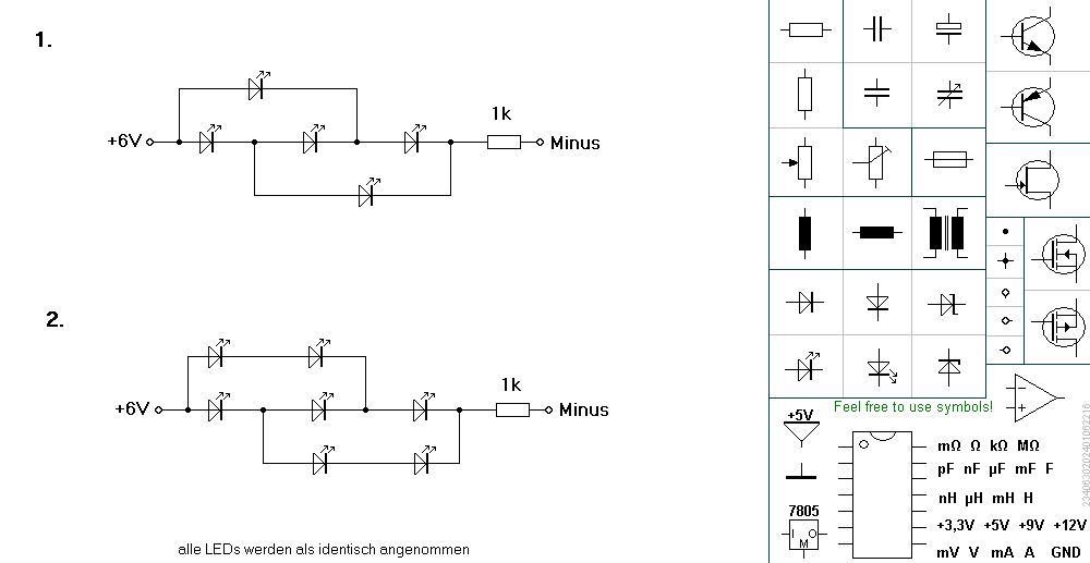

#4271820
Cool, Danke für's durchrechnen. Und echt interessant.
Wäre mal interessant ob sich der goldene Schnitt (auf den ersten Blick)
nur aus den Anzahlen der LEDs in den einzelnen Strompfaden ergibt
(1-2-3) oder bei z.B. 1-3-4 LEDs genauso ist?
