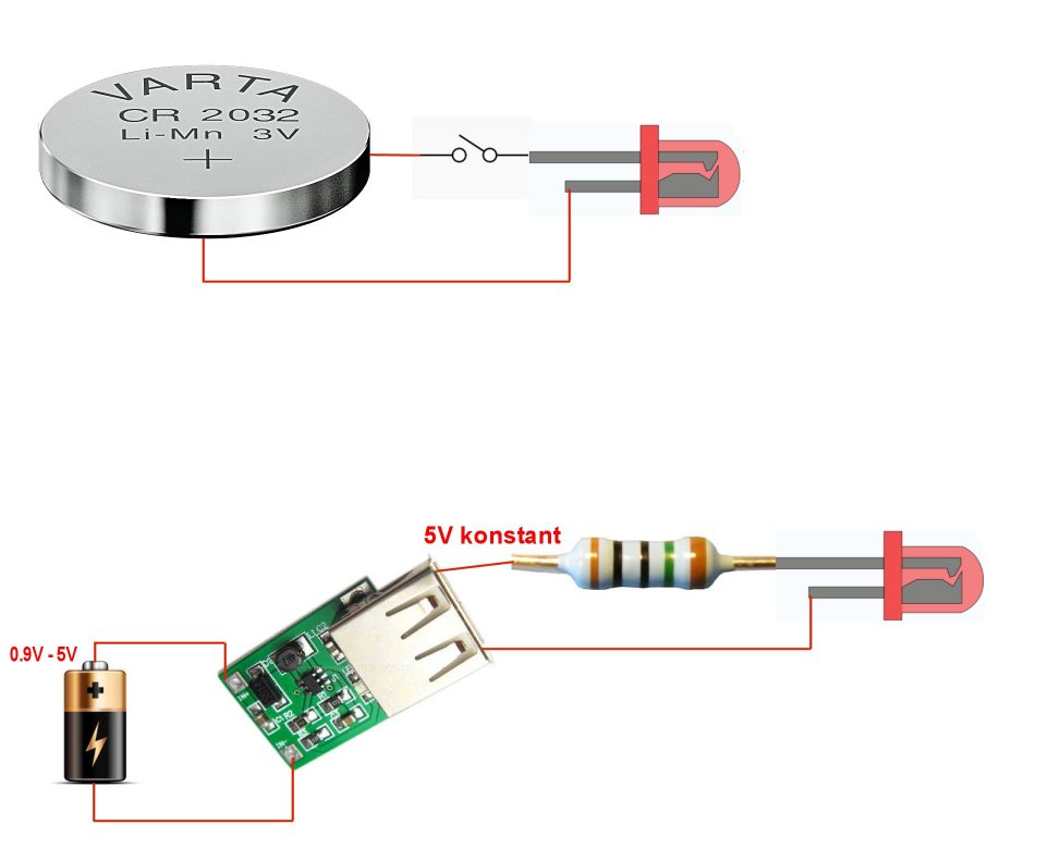

Wie waere es damit:
Ein kleiner StepUpWandler der aus 0.9-5V Eingangsspannung eine geregelte
Ausgangsspannung von 5V liefert.Da diese 5V konstant sind,kann man einen
Vorwiderstand fuer die Led berechnen und sich sicher sein,dass
unabhaengig von der Eingangsspannung die Led immer gleich hell leuchtet:
http://www.ebay.de/itm/2Stk-Neu-600mA-0-9V-5V-auf-5V-DC-DC-Konverter-Step-Up-Boost-Module-Mit-USB-/171365951743?pt=LH_DefaultDomain_77&hash=item27e634e8ff
Das Modul kann bei 0.9V noch etwa 20mA liefern.Da Du nie unter 2V kommen
wirst(Batterie leer...) ist das Modul auch in der Lage hoehere Stroeme
zu liefern(Datenblatt konsultieren)

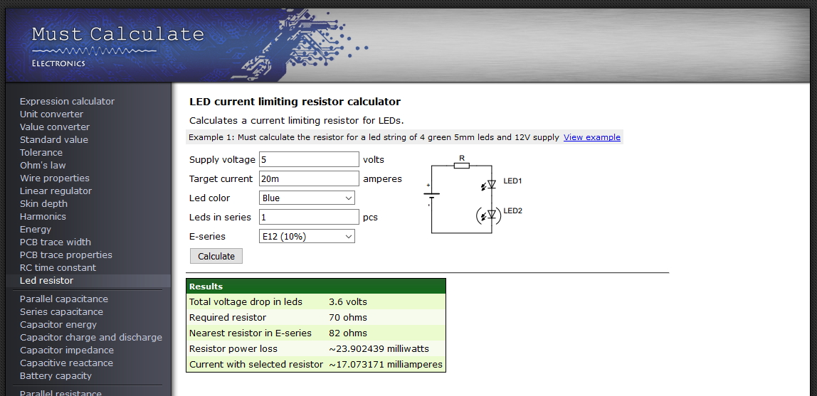

Den Vorwiderstand kannst Du damit berechnen:
http://mustcalculate.com/electronics/ledresistor.php
Als Beispiel habe ich den Vorwiderstand fuer eine blaue Led "berechnen"
lassen

Soweit ich den Threadstarter verstanden habe,geht es hier um mehr oder
weniger simple Leds die bisher mit Knopfzellen CR2032 betrieben worden
sind.
Der User moechte eine gleichbleibende Helligkeit der Leds bei
unterschiedliche Betriebspannungen die zwischen 2V-5Vmax liegen koennen.
Man kann dies mit meinem Vorschlag erreichen oder aber wie schon
vorgeschlagen mit einer Konstantstromquelle.Das von mir erwaehnte Modul
gibt es fast umsonst,funktioniert auch noch bei sehr niedrigen(!)
Spannungen(0.9V).
