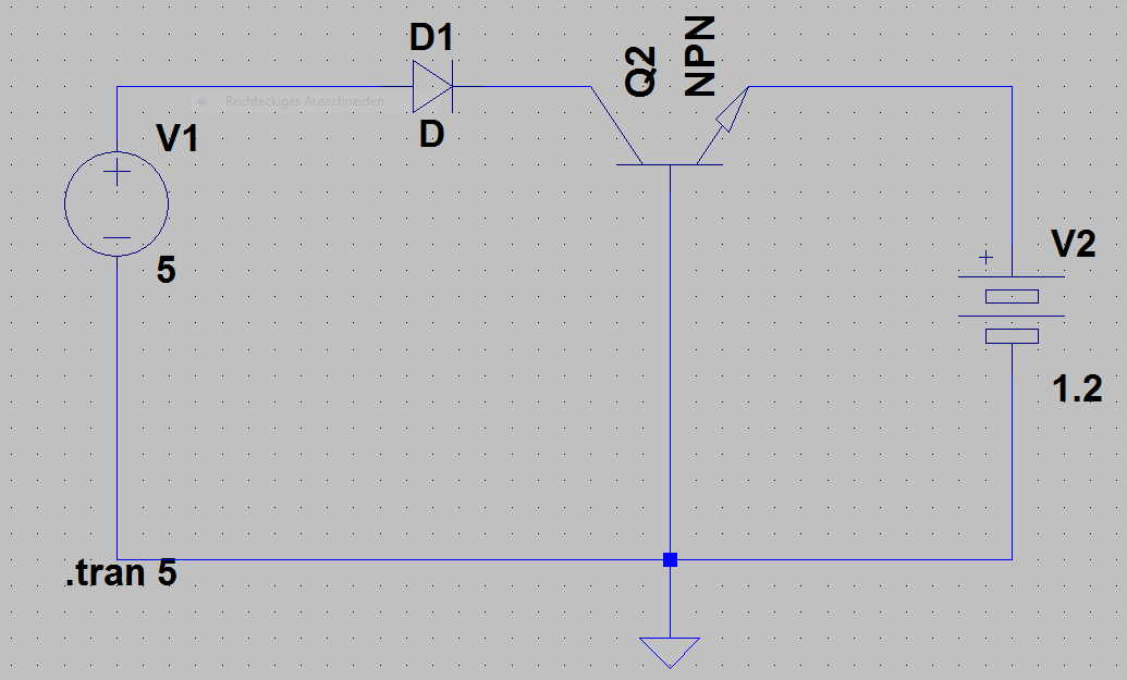

ich bin noch sehr unerfahren auf dem Gebiet der Analogelektronik und
spiele daher "zum Verstehen und Lernen" mit einem einfachen
Lade-Schaltkreis herum, siehe Anhang.
Von einer Solarzelle wird der Strom direkt in eine Batterie (1.2 V AA
Zelle) geleitet. Das hat auch wunderbar funktioniert.
Nun möchte ich den Schaltkreis so erweitern, dass das Laden abgeschaltet
wird, sobald die Batterie voll ist. Dazu möchte ich einen Transistor als
Schalter verwenden.
(Die Basis des Transistors wird später von einem Mikrocontroller
gesteuert.)
Frage an das Forum:
Kann man das so machen? Wie macht man das besser?
LG,
Solarzelle

Wenn Du Dich nur ein wenig umschauen würdest, würdest 100-te Schaltungen
finden, die genau dieses Problem hatten und - oh Wunder - gelöst haben.
Wundere Dich also nicht, wenn Du in den meisten Fällen folgendes
findest:
Man schaltet gar nicht ab, sondern man hält die Ladung. Die meisten
Akkumulatoren werden Dir auch dafür dankbar sein.
Schau also mal nach, was Dein Akku so mag und Such dir aus der Unmenge
an Lösungen das passende heraus.
Übrigens: AA ist eine Größe und kein Typ. Beim Laden geht es aber unter
anderem auch um den Typ.

#4270954
Der Akku-Typ ist in diesem Fall mehr als offensichtlich NiCd oder NiMH.
Somit kann man zumindest die Information liefern, dass dieser Typ die
schlechteste Wahl für Erhaltungsladung ist.
Drei Möglichkeiten:
1) Du wechselst den Akkutyp und hast damit keine Probleme mit der
Erhaltungsladung: In Frage kommen LiPo oder Pb. Beide erlauben es, mit
einer simplen Spannungsbegrenzung den Strom automatisch zurückzunehmen,
sobald der Akku voll ist.
2) Du baust eine aufwändige Schaltung für eine(!) Zelle, welche
tatsächlich abschaltet. Lösungsansatz unbekannt wegen geringer
Zellspannung. Ggf. ist ein fremdversorgter Hilfskreis notwendig.
3) Du nimmst einen ständigen Ladestrom in die Zelle in Kauf, wofür NiCd
und NiMH teilweise auch spezifiziert sind. In diesem Fall ist aber eine
Schnelladung undenkbar. Eher 1/10 bis 1/20 Ladestrom der Akkukapazität.
Gast #4270984
Hallo Eddy,
da spricht der Kenner, es handelt sich tatsächlich um einen Ni-MH Akku
mit 1.2V und  600mAh.
Die Schaltung wird hinterher in einer Garten-Solar-Leuchte verwendet.
Der Mikrocontroller ist ein MSP430 mit integrierter RTC und u.a. ADCs.
IDEE:
Ich messe die Spannung des Akkus. Ist dieser voll und es ist noch "Tag",
lasse ich die LED hin und wieder leuchten (lässt sich ja über die RTC
entscheiden) um den Akku nicht zu zerstören.
Aber das ist noch nicht ausgereift.
Ich halte euch auf dem Laufenden.
#4271117
Lohnt es sich bei der Leistung der Solarzelle überhaupt, den Ladestrom
zu unterbrechen oder sind das eh nur 50mA maximal?
Für Solar-Gartenlampen gibts übrigens fertige Spezial-ICs, in denen das
wichtigste vorhanden ist. Abschaltung tagsüber und step-up-Wandler für
den Betrieb einer weißen LED an 1,2V. Ob die eine echte Ladeabschaltung
haben weiß ich aber nicht.
