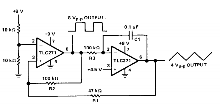

Der Link zeigt genau die Schaltung die ich meinte. Einfach nen
Dualopamp, n Kondensator und n paar Widerlinge.

Klaas schrieb:> Kann man da auch einen TL082 oder einen NE5532 nehmen
Problemlos. Mit dem TL084 hab ich den mal in doppelt als LFO für nen
Synthi gebastelt. Geht Super. Da ist auch noch Raum für Spielereien. Ich

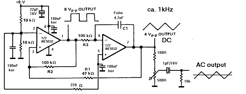

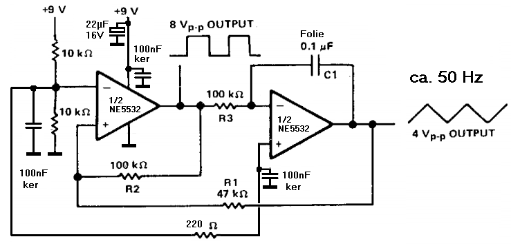

Hallo, danke für die Infos!
Habe es jetzt wie im anhang gezeigt aufgebaut.
Mit diesem Aufbau wird eine Frequenz von 53Hz ausgegeben.
Frage: wie kommt man jetzt auf 1 KHz ? Reicht es, einfach C1 zu
verkleinern?
Mit 4,7nH statt 100nF kommt man auf etwa 1kHz.
So weit funktioniert es schon mal.
Habe aber noch nicht mit dem Oskar nachgeprüft, ob es ein symmetrisches
Dreiecksignal ist.
Die Frequenz wird über C1 und R3 eingestellt.
Mit dem NE5532 oder ähnlich R3 besser kleiner (z.B. 10 K, ggf. auch als
Poti) und dann C1 kleiner.
Die Amplitude hängt vom Ausgangspegel des OPs ab. Für eine Stabile
Amplitude wäre ein Rail-Rail OP (z.B. TS912) von Vorteil.

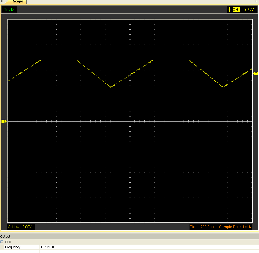

Das Oszi-Bild mit dem Aufbau wie weiter oben im Anhang sieht so aus.
Die obere Halbwelle ist stark beschnitten.
wenn ich die Ub von 9V auf 18V erhöhe, ändert sich das Bild nicht, die
Spitze fehlt weiter.
Wenn R3 auf 10k verringert wird, verzehnfacht sich in etwa die Frequenz.
Die spitze fehlt aber immer noch.
Vermutlich ist C1 jetzt zu klein (vorher 100nF/50Hz).

Das die Spitze bei der Schaltung fehlt, ist komisch. Auf den ersten
Blick sieht es aus, als ginge der OP in die Begrenzung, aber dann dürfte
die Schwingung auch nicht weiter gehen.
Da dürfte also ein Fehler im Aufbau liegen. ggf. wird auch an der
falschen Stelle gemessen.
Der "Übertäter" scheint R1 zu sein. Wenn man ihn verkleinert,
verschwindet die Begrenzung. Allerdings nimmt dann auch die Amplitude
stark ab, auf 1Vss.
Lurchi schrieb:> Auf den ersten> Blick sieht es aus, als ginge der OP in die Begrenzung, aber dann dürfte> die Schwingung auch nicht weiter gehen.
Dachte ich auch, aber die doppelte Ub ändert nichts an dem Bild.
Lurchi schrieb:> Da dürfte also ein Fehler im Aufbau liegen. ggf. wird auch an der> falschen Stelle gemessen.
Bin den Aufbau grade noch mal durchgegangen, Bauteile korrekt,
Verdrahtung korrekt, Spannung korrekt, Messpunkt korrekt.
"Fehler" gefunden!

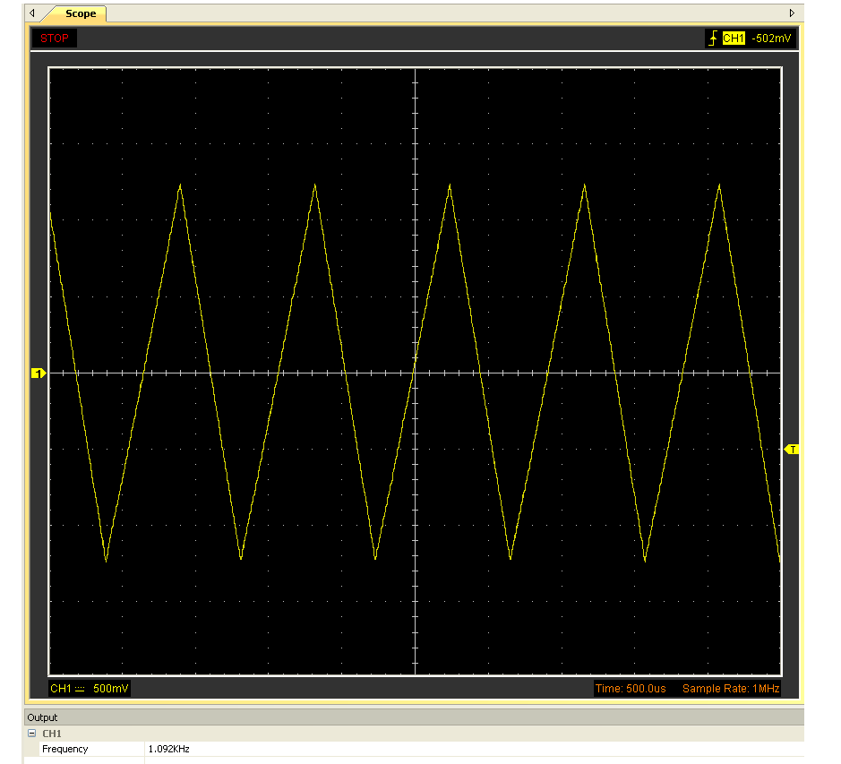

Fast! Das USB-Oszi stellt keine Spannungen höher als 5V dar und kappt
somit selber die Amplitude, die aber korrekt ans Oszi geliefert wird.
Klaas schrieb:> Läuft sauber, nach AC-Auskopplung auch auf dem Schirm vollständig> sichtbar, siehe Anhang
Na denn herzlichen Glückwunsch =)

Danke für die Antworten!
Benutze das USB-Oszi fast nie, deshalb hatte ich vergessen, dass es nur
bis 5V DC messen kann (ist so ein Chinateil).
Hätte ich mal den Tastkopf auf von x1 auf x10 gestellt, wäre das Problem
sofort aufgeflogen.

Tja als Chaoskind weiß man sich halt zu helfen, falls der Tastkopf oder
der 1:10 Teiler grad nicht vorhanden ist.
Harald W. schrieb:> J. T. schrieb:>>> Alle gemessenen Werte mal 11 sind dann wieder richtig.>> Sowas macht man als Chaoskind. Alle anderen nehmen einen> 10:1 Teiler oder Tastkopf. :-(
Wenn das USB-Oszi einen Eingangswiderstand von 1 MOhm hat, ist mal 11
rechnen falsch - mal 10 bringt den richtigen Wert!
