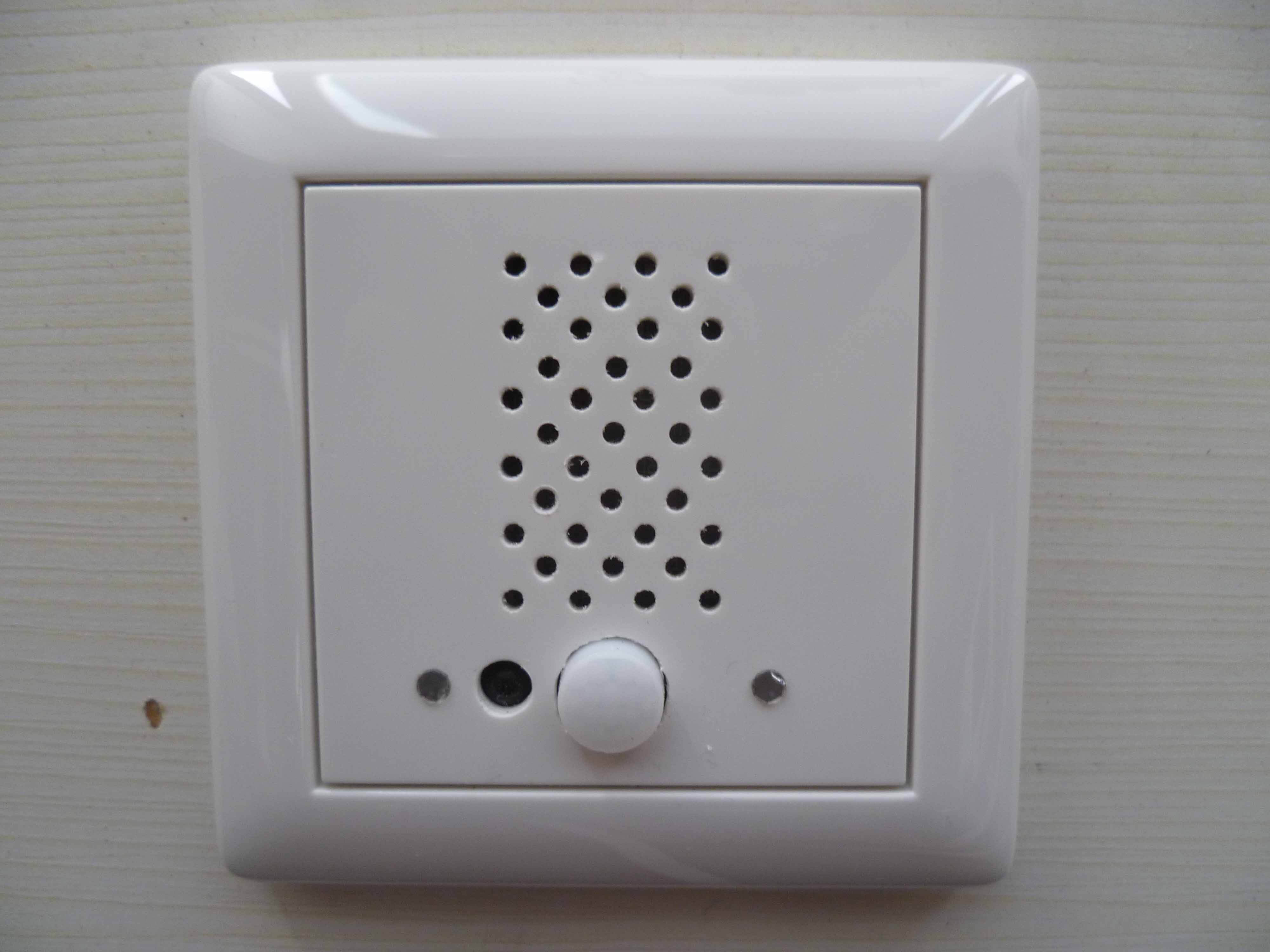

ich bastel gerade an meinem Hausbusprojekt auf CAN-Basis. Soweit läuft
auch alles gut, die ersten Funktionen laufen auf meinem Testboard.
Ein nicht unwesentlicher Teil der Hausautomatisierung ist ja die
Sensorik. Und hier stelle ich mir gerade die Frage: Wie bringe ich
Sensoren im Wohnraum möglichst unsichtbar und damit mit einem hohen WAF
unter? Manche Dinge wie IR-Empfänger kann man sicher abgesetzt
anbringen. Aber wie siehts mit dem Rest aus?
Daher wollte ich mal fragen, was Ihr da für Einfälle hattest und
vielleicht auch ein Foto von Eurer Lösung posten könnt.
Ich hab mal eins von meinem derzeitigen Sensorknoten angehängt. Ich habe
mal alles was mir so eingefallen ist in eine Blindabdeckung integriert.
Hat narürlich garkeinen WAF, und mir gefällts auch nicht ;) Ist ja aber
nur für Testzwecke.
Darin enthalten sind:
- Temperatursensor
- Luftfeuchtigkeitssensor
- IR-Sensor
- Bewegungsmelder
- Lichtsensor
Ich bin schon gespannt auf Eure Lösungen.
PS: Bitte keine Kommentare über mein handwerkliches Können, was die
Kunststoffbearbeitung betrifft ;)
Viele Grüße
Gast #4272495
Wieso? Schaut doch gut aus!
Ich hab versteckt was irgendwie zu verstecken ist:
- Sensoren für Luftdruck,Temperatur,Feuchte,CO2 hinterm Sofa
- Touchschalter hinter Bildrahmenglas
- Lichtschranken versenkt in Wänden
zum Beispiel. Deshalb gibts auch keine Fotos ;-)
Persönliche Seite #4272569
Bad U. schrieb:
> Wie bringe ich Sensoren im Wohnraum möglichst unsichtbar und damit mit
> einem hohen WAF unter?
Pack sie in irgendwas, was eh' schon da ist. Und an Stellen, an denen es
sinnvoll ist -- die Raumtemperatur will man nicht in Steckdosenhöhe und
auch nicht in einer Zimmerecke ermitteln.
Andererseits, mit Korrekturfaktoren kann man die Raumtemperatur auch an
abwegigen Orten (z.B. unter der Decke) messen - muss man halt ein paar
Grad abziehen, wenn man von der üblichen Raumluftverteilung ausgeht. Und
das tut man auch, wenn man an einer Wand auf Lichtschalterhöhe misst --
wie warm es dort ist, hat auch nicht viel mit der Wohlfühltemperatur auf
dem Sofa zu tun.
Bei Luftfeuchtemessung dürfte das kaum anders aussehen.
Als Verpackung für deckenmontierte Sensoren bieten sich "Baldachine"
irgendwelcher Lampen an - oder Gehäuse von Rauchmeldern, allerdings
dürfte das der VdS nicht lustig finden, wenn da eine Zweitnutzung
erfolgt.
Gast #4272752
WAF und Hausbus vertragen sich gar nicht...
Ich verwende das JUNG AS500 Programm, gibt es aber auch bei anderen.
Für Sensoren gibt es z.B. Lautsprecherabdeckungen des UP Radios. Für
Bewegungsmelder die Abdeckung für einen Dimmerknopf, hinter dem man auch
ganz gut Sensoren verstecken kann. Für einen IR-Sensor, die
Außlassabdeckung für den Elektroherd. Augesetzte Taster/Schalter in eine
Blindabdeckung sind wegen des WAF tabu...
OP #4273168
Danke für Eure Antworten.
Die Beste Lösung wird wohl wirklich sein zu versuchen die Sachen in
etwas bestehendes zu integrieren. Das macht leider die Vorabplanung des
Buses nicht einfacher.
Im Wohnzimmer habe ich mir schon gedacht einiges in die TV-Ecke zu
integrieren. Ist wohl am unauffälligsten. Das größte Problem sehe ich
bei den BWM. Die müssen ja eine gute "Sicht" haben sind somit ja auch
sichtbar. Die Idee mit Rauchmeldern ist mir da auch schon gekommen.
Hätte den Vorteil, dass man die dann auch gleich mit vernetzen könnte.
Und die gibts ja auch in schön. Ich hab allerdings noch keinen aufgehabt
um zu schauen, ob da Platz ist. Ausserdem ist ja auch nicht in jedem
Raum ein Rauchmelder.
Korrekturfaktor für die Temperaturmessung ist klar. Macht jeder
Heizkörperregler ja auch. Messung in der UP-Dose in der Wand halte ich
auch für unsinnig, wenn keine Zirkulation vorhanden ist. Wobei die
Steckdosenhöhe der Sofa-Liegehöhe wohl noch am nächsten kommt :)
