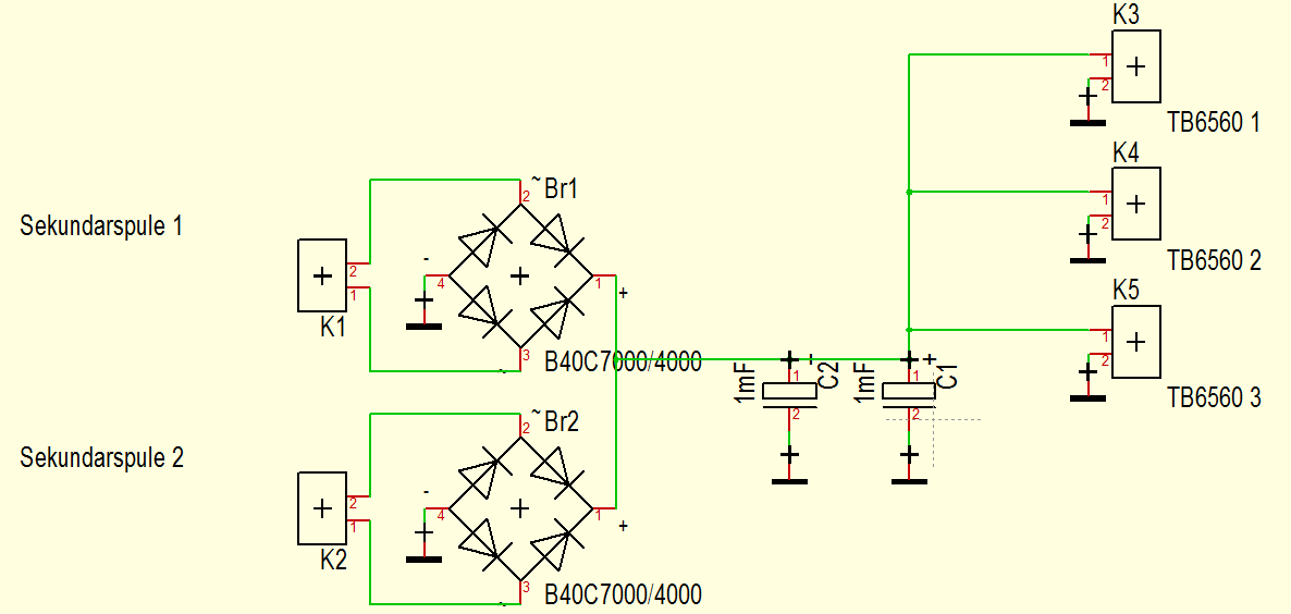

Ich habe hier mehrere Block Ringkerntrafos 1x230V Eingang, 2 x 18VAC
4,33A Ausgang.
Mit diesen möchte ich nun 3 Schrittmotoren betreiben. Wie wäre die
beschaltung besser?
1.
Trafo paralell schalten und die 18V am Ausgang auf 18 *1,4 VDC 8,66A
gleichrichten. Danach 4 100.000uF Becherelkos und auf drei zweipolige
Anschlußklemmen für die Schrittmotortreiber legen
2.
Die Ausgänge des Trafos jeweils einzelnd auf 18 * 1,4 VDC 4,33A
gleichrichten. Dann jeden Ausgang mit zwei 100.000uF Becherelkos und auf
je zwei  zweipolige Anschlußklemmen legen.
Im zweiten Schema wäre noch ein freier Anschluß für eventuelle andere
Sachen vorhanden.
Es sind Nema23 Schrittmotoren mit 2,5V 2,8A. Als Treiber kommen TB6560
zum Einsatz. Diese könnte ich z.b. auf 1,8A stellen sodass der Ringkern
auch genügend Leistung liefert.
Wieso kann und wird eigentlich ein Schrittmotor immer mit mehr Strom
betrieben als angegeben?
Ich danke euch schonmal.

Rene H. schrieb:
> Wie wäre die beschaltung besser?
Erst mal ausrechnen wie viel Strom deine Motoren überhaupt brauchen:
"Das nötige Netzteil zur Versorgung eines stromgeregelten Schrittmotors
im
Mikroschrittbetrieb berechnet sich durch folgende Rechenschritte:
Maximaler effektiver Motorstrom I, Innenwiderstand der Motorwicklung R,
Widerstand des oberen und unteren Schalttransistors der Endstufe
(angenommen
synchrone Gleichrichtung, also derselbe Spannungsabfall in der
Freilaufzeit),
Faktor F (im Vollschrittbetrieb 2, im Mikroschrittbetrieb 1.4),
erzeugtes Drehmoment M in Nm laut Motordiagramm bei Drehzahl n in upm.
 P(Netzteil) = (R(Motor) + R(Endstufe)) * I^2 * F + M*2*3.14*n/60
Beispielsweise Nanotec Nema23 ST5709X2508 mit 3.5A 0.42Ohm und 0.5Nm bei
300upm im Mikroschrittbetrieb an einem TB6560 mit 0.4 Ohm und 0.5 Ohm:
 (0.42 + 0.4+0.5) * 3.5*3.5 * 1.4 + 0.5*2*3.14*300/60 = 38.33W
 http://de.nanotec.com/support/faq/ (Plug & Drive Motore und
Motorcontroller:Welches Netzteil ist erforderlich ?)
 http://www.torcbrain.de/drehmoment-und-leistung/ (Nm und upm in Watt)"
Ggf. reicht dann einer.
TB6560 verträgt nur 35V, ein 18V~ Trafo liefert bei 10% Netzüberspannung
28V, da kann man sowieso nicht 2 in Reihe schalten.
Weil der angegebene Strom der mittlere rms Strom ist, und der
Spitzenstrom der eingestellt wird 1.4mal so hoch ist.

Gast #4272246
100mF ist einfach viel zu viel, 10mF sind auch noch zu viel. Das
belastet wegen des kleinen Stromflusswinkels den Trafo thermisch
stärker.
Die angegebenen 4,3 A gelten nur bei ohmischer Last, bei
Gleichrichterlast 20-30 % abziehen.
3. Möglichkeit, eine Mischform:
getrennte Sekundäre und getrennte Gleichrichter, aber gemeinsame
Kondensatoren.
Vorteil: etwas niedrigerer Diodendrop, besserer Lastausgleich
Der Gleichstrom am Eingang eines Motortreibers hat mit dem Strangstrom
der Motoren ziemlich wenig zu tun. Rechne lieber über die abgenommene
mechanische Leistung.
OP #4272279
Du meins also sekundär 1 gleichrichten, sekundär 2 gleichrichten, dann
die Ausgänge paralell schalten und dann in die Elkos, von dort zum
Ausgang (Anschlußklemmen).
Wieso zuviel? Also meinst du ein 100.000uF alleine würde auch
ausreichen?

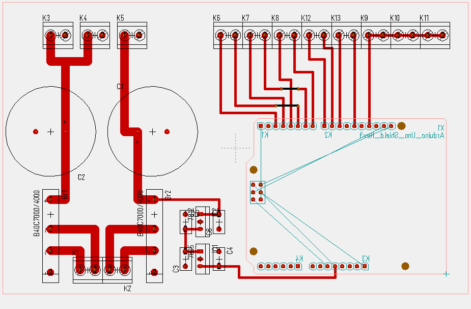

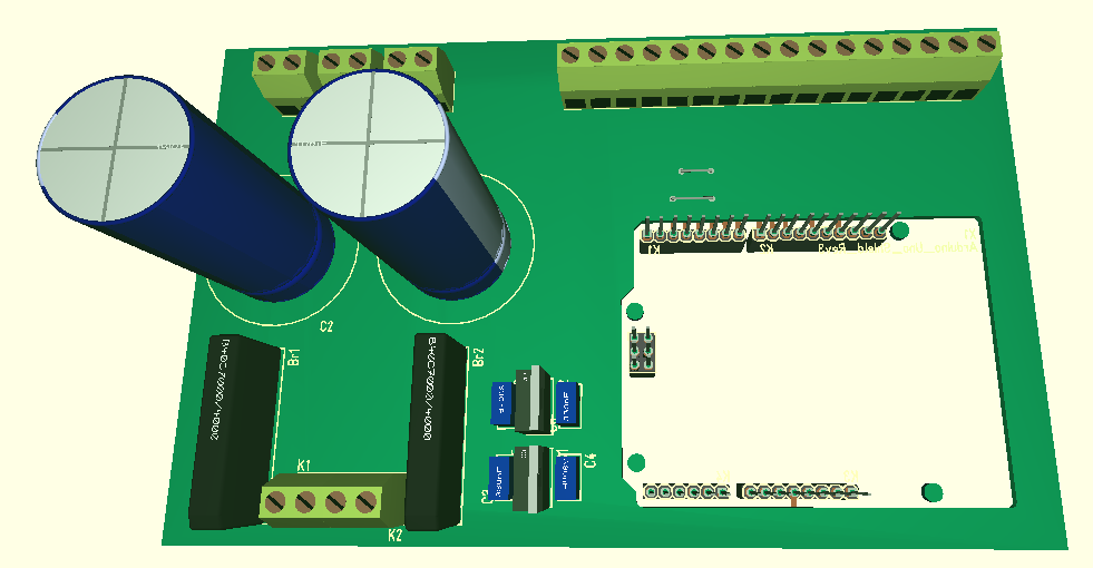

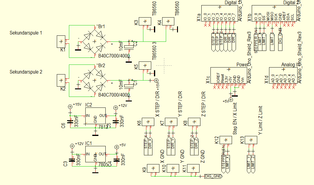

Gast #4273522
Ohne da jetzt was zur Schaltung an sich zu sagen: Die Verkabelung sollte
sternförmig von den Elkos zu den Schrittmotor-Treibern sein.
Die GeckoDrive-FAQ sagt die Elkos sollen Kapazität (100,000 * I) / U = C
in µF haben, I ist der Nenn-Strom des Trafos, U die Nenn-Spannung.
Gast #4273656
Rene H. schrieb:
> Also meint ihr so ist es ok?
Was genau sagen die fetten, schwarzen "+" und wozu sind die roten Zahlen
gut?
Zu den Kondensatoren solltest du dir noch eine Nennspannung überlegen.
Die ist nicht ganz unbedeutend für die Auswahl.
