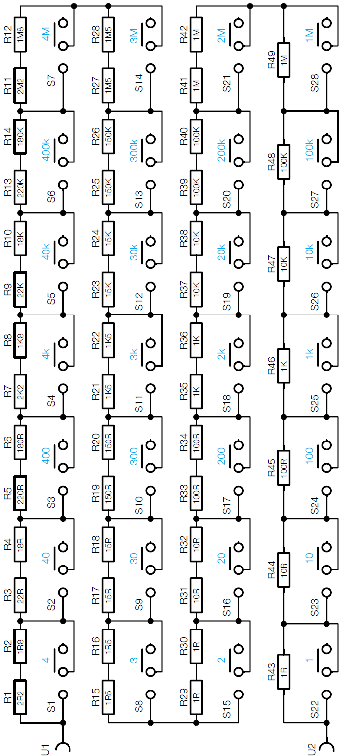

Hallo Forumaner,
als "kleines" Zwischenprojekt wollte ich "schnell" eine
Widerstandsdekade selber basteln. Jetzt artet der Aufwand aber irgendwie
extrem aus.
Ich dachte mir, auf Basis von
http://www.dieelektronikerseite.de/Pics/Projects/Widerstandsdekade.GIF
aber anstelle der Schalter Reed-Relais. Dazu ein PIC, ein LCD und ein
Drehimpulsgeber zum "Durchstimmen". Die Widerstände, Relais, ULN2803 und
74HC595 plus Rest passen wunderbar auf einen Euro-Print.
Ich dachte, eine Tabelle im Speicher abzulegen, wo ich z.B. zwischen E3,
E6, E12 und E24 oder so wählen kann, es reicht ja einmal die genauste
Reihe zu speichern.
Aber wie bekomme ich die Werte? Momentan berechne ich eine Tabelle, die
mir für jede Kombination den entsprechenden Widerstandswert ausgibt.
Aber die wird bei 16M Zeilen 200MB gross. Excel lädt max. 64k Zeilen.
Wollte dann mehrfache Werte rausfiltern, die entsprechende E-Reihe
extrahieren. Aber das dauert Wochen, bis ich die Werte mit meinen
selbstprogrammierten Programmen berechnet habe.
Da dieses Projekt nicht wirklich ein Zeitfüller werden soll, dachte ich
schon, bei ebay für 7$ eine Jumper-Dekade zu kaufen, oder auch selber
machen mit Jumpern, wenn jetzt nicht jemand konkret weiss, ob...
...es eine Software zum Berechnen und Auswerten der obengenannten
Problematik gibt?
...es umgekehrt möglich ist aus dem vorgegebenen Wert die entsprechende
Relais-Kombination zu berechnen (3 Byte, 24 Relais)?
Gruss Chregu

Also bei der Schaltung kannst Du auch BCD-Kodierschalter verwenden als
Ansteuerung für die Relais. Oder Du machst eine 10-er Tastatur und ein
paar 7-Segment Anzeigen bei denen Du dann einfach den gewünschten Wert
mit 6 Stellen eintippst. Dazu ggf noch eine "Plus" und eine
"Minus"-Taste die den Wert erhöhen oder erniedrigen, bzw zum nächsten
E-Reihenwert springen.

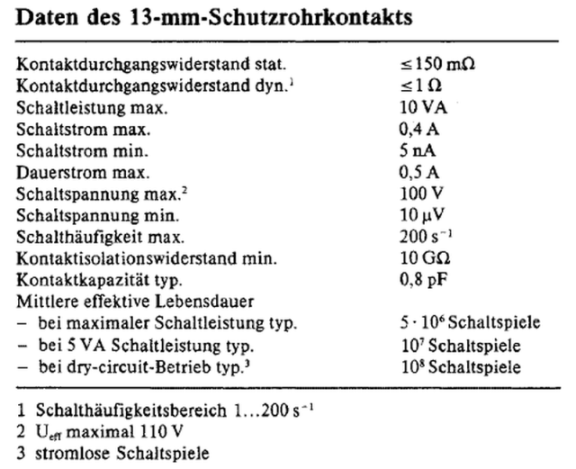

Reed-Relais, selbst bessere haben bis zu 150mOhm Übergangswiderstand.
damit kann man praktisch die Ohm-Reihe als zu ungenau vergessen.

Hallo Guido,
schau Dir mal so ein Datenblatt von den Reed-Dingern an, bei dynamischer
Arbeitsweise steigt der Ri vorhersehbar an. Ohne Nennstrom durch die
Dinger
hilft klappern lassen wahrscheinlich gar nichts.

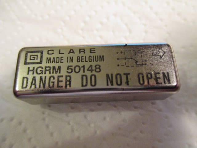

Also diese Relais auf Basis von Quecksilber sind für mich jedenfalls
das Beste was mir untergekommen ist. Ich habe nur noch drei davon.
Eigene Messungen bei Strömen zw. 1mA bis zu 1A ergaben
Übergangswiderstände bis unter 1mOhm, sicher noch etwas besser aber
das konnte ich mit meinen Möglichkeiten nicht mehr auflösen.

TK schrieb:> Also diese Relais auf Basis von Quecksilber sind für mich> jedenfalls> das Beste was mir untergekommen ist. Ich habe nur noch drei davon.
Davon gibt's bei ebay noch tonnenweise, sogar mit Aufdruck DANGER DO NOT
OPEN
Gruss Chregu
Hallo Chregu,
zeig doch mal einen Link auf sagen wir mal 50 Stück davon ähnlich meiner
gezeigten Bauform. Das wäre wirklich nützlich, ich würde gleich alle
kaufen.
Christian M. schrieb:> sogar mit Aufdruck DANGER DO NOT
Wohl eher weil die unter hohem Druck stehen, siehe den Artikel oben.
Allerdings sind die gezeigten Modelle alle LAGE abhängig!

Tcf K. schrieb:> Allerdings sind die gezeigten Modelle alle LAGE abhängig!
Selbstverfreilich.
Wenn man die Dinger auf den Kopf stellt gibt es durch das Quecksilber -
welches sonst den "Sumpf" bildet - einen satten Kurzen zwischen allen 3
Anschlüssen des Wechslers.

Man könnte pro Stelle in der Dekade immer 1, 2, 3 und 4 als Widerstand
vorsehen und die dann nach Bedarf zusammenschalten. Damit bekommt man
alle Werte zwischen 0 und 10.
Die Widerstandswerte 1, 2 und 3 sind alle in der E24-Reihe enthalten und
damit gut verfügbar. Die 4 kann man aus 2 Stück 2 in Reihe
zusammenbauen.
Nachteil dieser Lösung ist, daß man pro Stelle zwischen 0 und 4 Relais
eingeschaltet hat. Selbst wenn die Relais alle einen absolut gleichen
Widerstand hätten, werden die Werte dadurch etwas schwanken.

Christian M. schrieb:> Aber wie bekomme ich die Werte?
Wo ist denn das Problem ?
Das ist eine BCD Dekae.
Für 123456 Ohm schaltest du (0= Relais ein)
S21 S22 S23 S24
0 0 0 1 = 1
S17 S18 S19 S20
0 0 1 0 = 2
S13 S14 S15 S16
0 0 1 1 = 3
S9 S10 S11 S12
0 1 0 0 = 4
S5 S6 S7 S8
0 1 0 1 = 5
S1 S2 S3 S4
0 1 1 0 = 6
Das war so einfach, daß ich befürchte,
ich habe die Frage nicht verstanden.
Du willst die Werte der E-Reihe ?
Die sind doch pro Dekade gleich.
https://de.wikipedia.org/wiki/E-Reihe
Bis E24 sind es sogar Teilmengen (jeder 2., jeder 4., jeder 8.)
Will man E192, ist E24 jeder 8. gerundet auf 2 Stellen.
Die Formel wird auch genannt, man muss also gar keine Tabelle speichern,
sondern nur die 3 Ausnahmen.

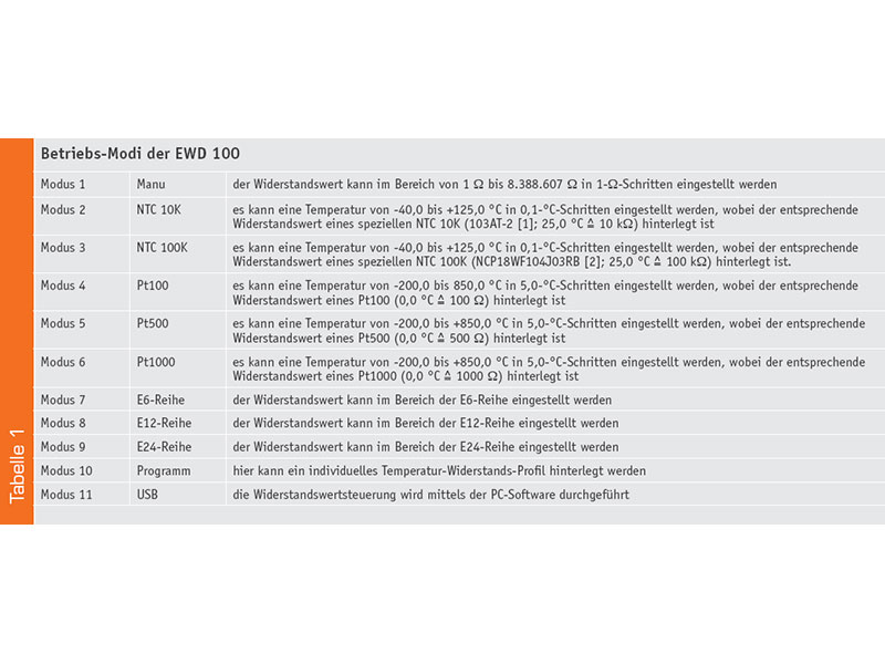

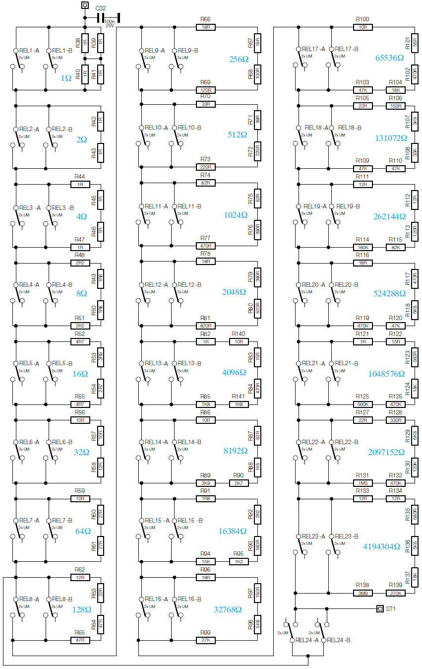

Vorlage.
ELV hat dafür zwei Bausätze:
1. Die Widerstandsdekade WD 100 mit Schiebeschaltern.
Technische Daten WD 100
Wertebereich : 1 Ω bis 11,111111 MΩ
Toleranz : ±1%
Max. Spannung: 42 V
Leistung : 0,6 W
kurzzeitig : 1 W
http://www.elv.de/output/controller.aspx?cid=74&detail=10&detail2=6998
2. Elektronische Widerstandsdekade EWD 100 mit Subminiatur-Relais (2x um
/ 5 V).
Technische Daten EWD 100
Versorgungsspannung : 7,5 VDC
Stromaufnahme : 800 mA max.
Leistungsaufnahme Ruhebetrieb: 0,5 W
Messkategorie : CAT I
Widerstandsbereich : 1–8.388.607 Ω
Auflösung : 1 Ω
Genauigkeit : 10 Ω < R < 50 Ω -> 5 %
R >= 50 Ω -> 1 %
Umgebungstemperatur : 5 bis 35 °C
Lagertemperatur : -20 bis +70 °C
IP-Schutzklasse : IP40
µC : STM8L152R8T6
http://www.elv.de/output/controller.aspx?cid=74&detail=10&detail2=45139

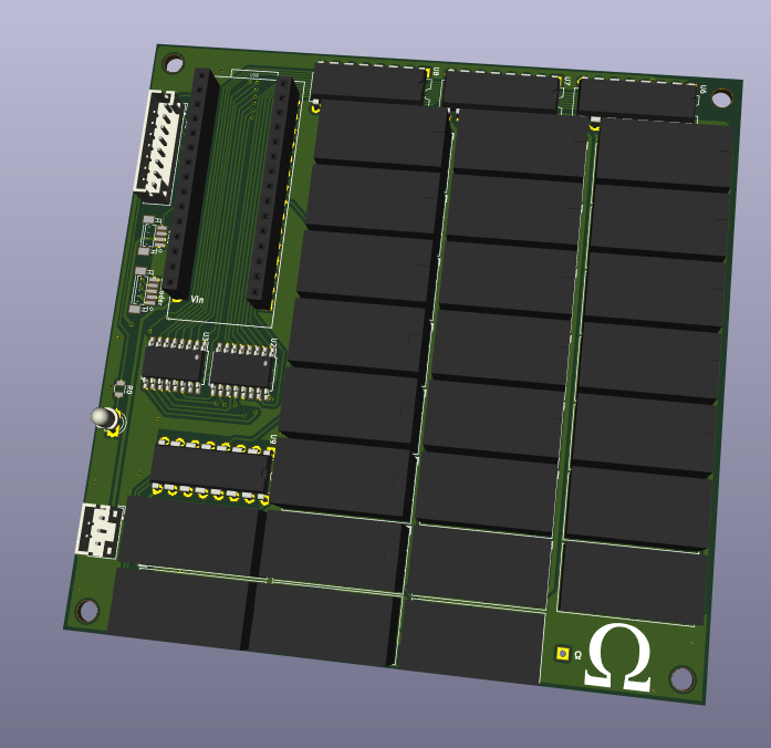

Ja, für mich schon. Ich habe das Projekt zwar momentan im Queue weiter
hinten, aber immer noch im Visier. Ich möchte die Dekade fernsteuerbar
machen. Also durchstimmbar per USB, um Tests durchzuführen. Ich möchte
dann wählbar beim Umschalten kurz 0Ω / Offen, verschiedene
Schrittweiten/E-Reihen. Mal schauen, geht ja dann alles in Software.
Gruss Chregu

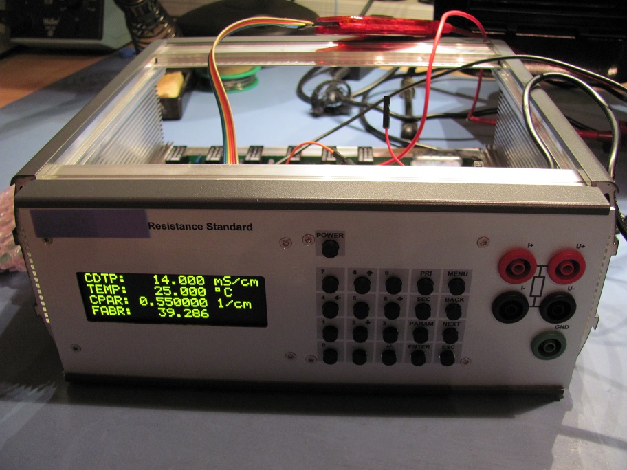

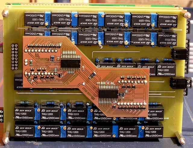

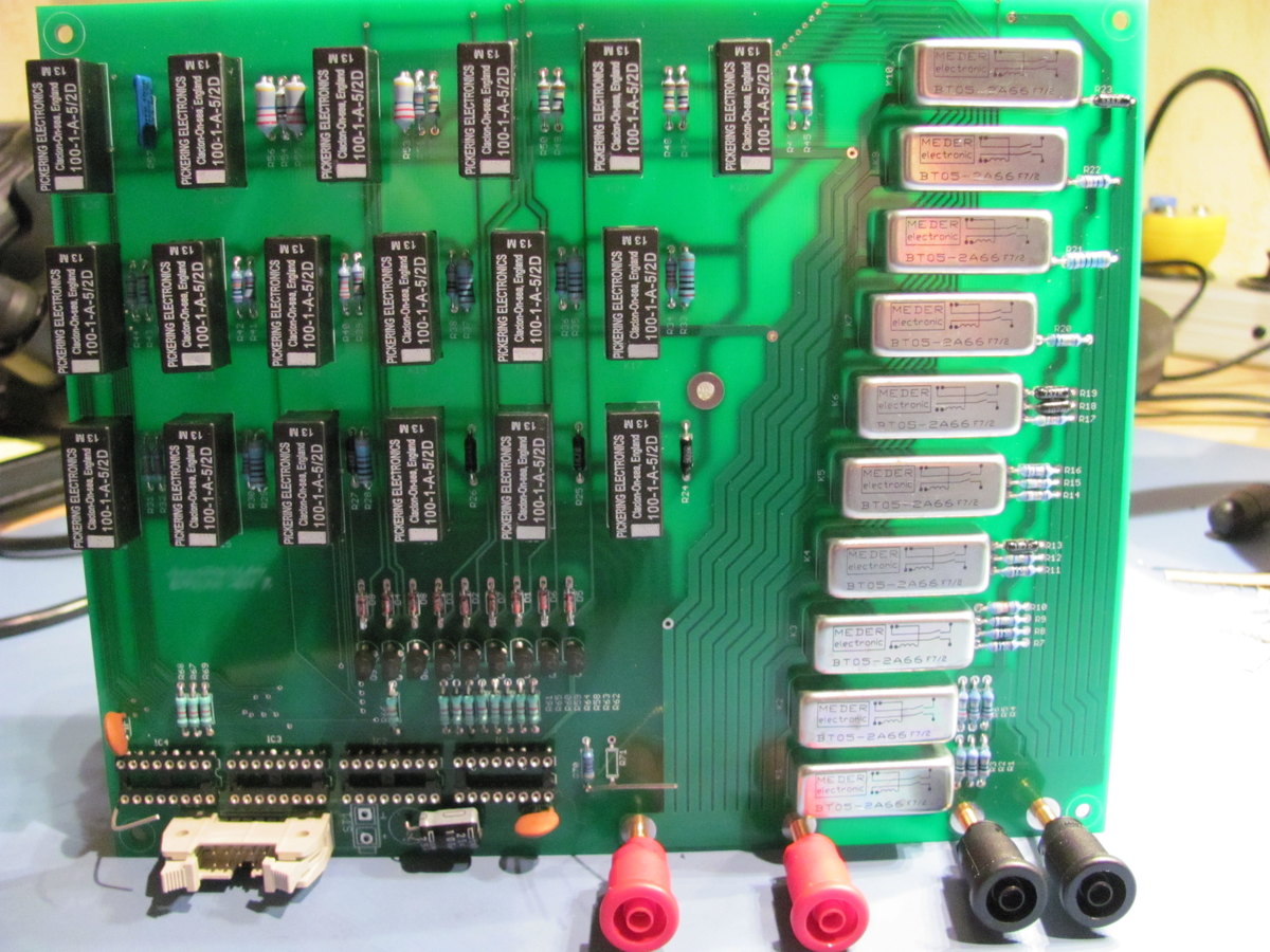

Ich hab sowas mal gebaut mit 16 Relais und Widerständen 1, 2, 4, 8, 16,
32, 64, ..... Ohm und einem zusätzlichen Spindeltrimmer.
Auf der Platine ist die Schaltung 2x drauf.

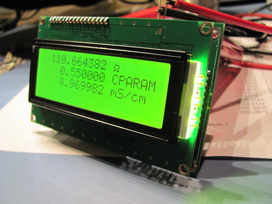

Das Bild zeigt die alte Version der Reihendekade, mit der habe ich
angefangen.
Und noch das ganze Gerät im Bastelzustand.
Über der Platine die man sieht ist jetzt noch die Reihendekade.
Leider habe ich davon kein Foto.

> Wie sieht es im Milliohm-Bereich mit der Stabilität über Spannung und> Strom aus? Die Meder-Relais aus dem Bild sind soweit ich weiß keine mit> Quecksilber benetzten, da könnte ich mir etwas Instabilität vorstellen.
Die Meder-Relais sind spezielle, sehr teure (26 EUR/Stk) Relais, die
einen konstanten Einschaltwiderstand über die Temperatur haben und zudem
EMF kompensiert sind. Diese haben Thermospannungen von unter 1µV. Es
schalten immer 2 Elemnte deren Thermospannungen sich aufheben. Diese
kann man in Reihe oder auch parallel schalten. Wenn man es einseitig
erwärmt sieht man das schön, dann rennt es nämlich in der Aufwärmphase
weg. Wenn sich das ganze Bauteil erwärmt passiert fast nix.
Zuerst habe ich Relais untersucht. Angefangen mit COTO, aber die waren
lange nicht so gut wie die Meder Relais aber fast genau so teuer.
Dann noch so kleine COTO Relais, die waren thermo-technisch richtig
schlecht, da gab es auch mal 50µV. Irgendwelche TQ2-5V Telecom Relais
von NAIS bei denen es eigentlich vollkommen egal ist, waren dafür
überraschend gut, nur so um die 5µV. Am Ende kam dann Meder BT05-2A66
und Pickering 100 Series heraus.
Alle Widerstände haben einen TC von 10ppm/K oder weniger. Ich habe aber
noch keine wirklich hohen Ströme ausprobiert. Bis jetzt habe ich da
maximal ca. 50 mW eingeheizt, und das bei gerade mal 5 Ohm, da sind
viele Widerstände parallel.
> Hast Du irgendwelche speziellen Maßnahmen gegen Thermospannungen> unternommen?
Ja, ich habe eben diese Meder Relais genommen und bei größeren Werten
habe ich Pickering low EMF Relais genommen. Die brauchen ganz wenig
Strom, sind hinreichend stabil und haben ebenfalls sehr geringe
Thermospannungen. Dann habe ich bei der Kontaktierung auf Steckverbinder
verzichtet und alles verlötet. Buchsen sind von Pomona, low EMF.
Allerdings habe ich kein low EMF Bleilot mit 85% genommen, sondern was
bleifreies. Wegen diesen Loten darf z.B. das Keysight 3458A 8.5 Stellen
Multimeter nicht mehr in Europa verkauft werden, weil im Analogteil low
EMF Bleilot verwendet wird.

Hast Du auch mal quecksilberbenetzte aus NOS-Beständen ausprobiert und
verglichen? Mich würde interessieren ob das, was Meder da bietet, mit
alter, aber nun nicht mehr erlaubter Technik, geschlagen wird oder
nicht.

> Hast Du auch mal quecksilberbenetzte aus NOS-Beständen ausprobiert und> verglichen? Mich würde interessieren ob das, was Meder da bietet, mit> alter, aber nun nicht mehr erlaubter Technik, geschlagen wird oder> nicht.
Nein, das habe ich nicht. Ich hatte von Anfang an vor ein RoHS
kompatibles Design zu machen. Darum habe ich Blei und Quecksilber gleich
ausgeschlossen.

Jetzt nicht mehr, das Foto war aus der Entwicklungsphase.
> Dann ist die Anzeige von µOhm auf dem Controller-Modul doch eher als> Prosa anzusehen, oder? :)
Ach, jetzt verstehe ich. Die Anzeige ist dort nur ein Test und praktisch
natürlich Unsinn. In der jetzigen Software werden immer 6 Stellen
angezeigt. Also in diesem Bereich wird jetzt mir 1 mOhm Auflösung
angezeigt.
Im anderen Bild in der Zeile "FABR" ist der Widerstandswert in Ohm zu
sehen. Da steht aber mittlerweie auch immer die Einheit.
Ich muss wohl mal neue Fotos machen.

Hi Leute!
Aufgrund einer Anfrage habe ich mal ein paar Eckpunkte für ein Design
zusammengestellt:

1) Paralleldekade: Für Widerstände unter 1000 Ohm nimmt man Meder
BT05-2A66
2) Meder Relais: Schalte die beiden Kontakte parallel aber über Kreuz,
so arbeiten die Thermospannungen gegeneinander
3) Beide Dekaden: Nehme Pickering 100-1-A-5/2D für alle Widerstände
darüber
4) Beide Dekaden: Schalte beide Dekaden in Reihe. Nehme min. 2 Meder
BT-05-2A66 Relais in Parallelschaltung. Die Kontakte wieder über Kreuz
parallel schalten.
5) Fange beim 1,95 fachen des kleinsten Widerstands an, den die Dekade
erzeugen können soll. Unter 0,1 Ohm macht es aber keinen Sinn.1 Ohm ist
schön.
6) Aufeinerfolgende Widerstände müssen immer 1,95 bis 1,99 fach größer
sein als der vorhergehende. Nie über 2,00 kommen. Eher weniger als 1,95
ist ok
