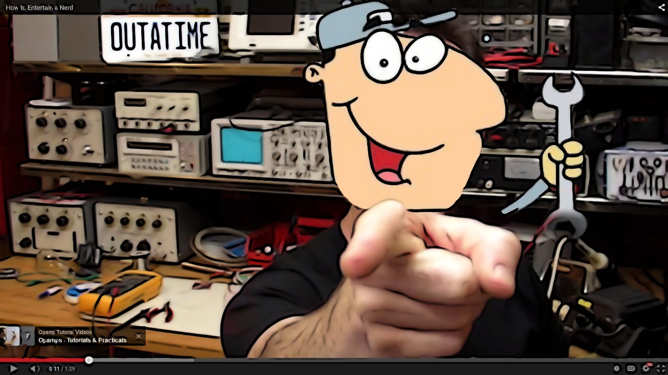

Guido C. schrieb: > Abschließend muss ich das Bild noch abspeichern, was > zu einem Qualitätsverlust führt. Letzteres würde ich gerne umgehen. Ich nehme an,dass es sich bei Deinem Bild z.B.um eine hochwertige Architekturaufnahme handeln muss,wo es auf absolute Praezision ankommt. Wenn dem nicht so ist, sehe ich ehrlich gesagt kein Problem das ganze wieder als jpg abzuspeichern - wobei ich dann bei den Optionen 100% jpg-Qualitaet eingeben wuerde.(100% bedeutet hier natuerlich trotzdem geringe "Verluste") Das retouchierte Bild wurde ja garantiert schon einmal mit Kompressionsverlusten abgespeichert.Es nun ein 2.Mal wieder als jpg abzuspeichern seh ich nicht als besonders tragisch an. Teste es - Du wirst Muehe haben Artifakte ausfindig zu machen. Im Anhang habe ich 2 Bilder: Dave x 1.jpg ist das Original. Dieses Bild habe ich dann 10(!) mal abgespeichert.Also immer wieder eine Speicherung von der zuvor gemachten Speicherung - mir persoenlich reicht die Qualitaet.Ich seh so gut wie keinen Unterschied - lediglich bei der roten Farbe (ueber dem Schraubenschluessel)laesst sich eine feine Farbtonverschiebung erkennen - moeglicherweise noch woanders,aber wie schon gesagt:mir isses gut genug.
