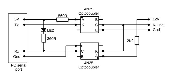

ich habe folgendes vor: Mit einem FT232RL möchte ich mit einem Fahrzeug
über die K-Line (ISO 9141-2) kommunizieren.
Ich habe dabei den angehängten Schaltplan verwendet. Eigentlich sollte
das ja wirklich kein Hexenwerk sein aber wenn ich etwas sende, ist dass
Echo welches ich zurückbekomme nicht das gleiche wie das was ich
gesendet habe.
Ich habe auch mal die LED weggelassen um diese Fehlerquelle
auszuschließen denn ob etwas gesendet/empfangen wird sieht man am FT232
Modul also bringt die einen eh nicht weiter.
Ich habe bisher noch nicht mit Optokopplern gearbeitet deswegen wollte
ich euch um Hilfe bitten.
Die 4N25 die ich habe sind schon ein paar Jahre alt aber Optokoppler
altern ja nicht...
Für eure Ideen bin ich wirklich dankbar!

Warum nimmst Du keinen MCP201 oder so und nimmst die Optokoppler nur für
die RX und TX Leitungen?

Vielleicht habe ich dein Post auch falsch verstanden aber genau das tue
ich doch mit der Schaltung oben, oder wie meinst du das?

Irgendwie fehlt der Pullup an der Rx-Leitung!
Hast Du ein Oszi um dir die Signale im Betrieb anzusehen?
von Jens K. (hardware_freak)
Erstmal danke für eure Antworten.
Hab leider nur nen analoges Oszi. Habe mir die Schaltung vom
dieselschrauber mal angeschaut, eine L-Leitung und RTS habe ich nicht
also fällt ein Optokoppler und ein paar Widerstände schon mal weg und
bei RS232 (-xV bis +xV) sind die Pegel ja auch etwas anders als beim
FT232 (0/5V).
Mit dem Pullup hast du recht, aber ich habe die LED ja schon
rausgeschmissen aber den Widerstand gelassen also habe ich jetzt
definitiv einen Pullup.

360R als Pullup sind aber etwas zu klein!
Mit dem Analogoszi kannst Du dir die Signal doch ansehen und ggf. Foto
machen und hier posten!

Da haste was zum Lesen. U.a. steht da auch, dass es mit Optokopplern
immer wieder zu Problemen kommt. Und das kann ich bestätigen. Mit
H11L1-Kopplern ging es dann einigermassen, aber auch nicht perfekt. Das
Signal der K-Leitung ist zu verschliffen.
Nimm nen L9637 als Transceiver und gut ist. Wenn dennoch isoliert nötig
(ist es nötig oder ist das nur Gürtel + Hosenträger??) pack zwischen
Transceiver und FTDI einen ADUM1201 und hast damit keine
timing-Probleme.

Danke für den Tipp! Habe mir den MC33660 besorgt und direkt mal geteste,
der funktioniert einwandfrei. Ein L9637 kommt aber auch noch die Tage
aber ich schätze das die beide gleich gut funktionieren werden. Ein
ADUM1201 ist auch noch auf dem Weg, wobei wie du schon sagst,
wahrscheinlich ist das gar nicht nötig, das Motorsteuergerät wird gegen
5V bzw. 12V ausreichend abgesichert sein, einen Kurzschluss kann es ja
immer mal geben und damit muss es ja zurechtkommen. Ich melde mich aber
auf jeden Fall nochmal um was zum ADUM1201 zu sagen.
